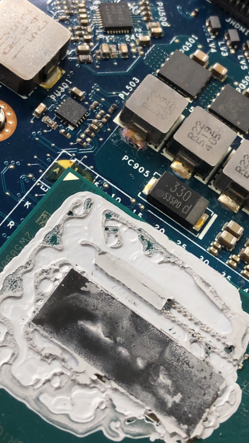

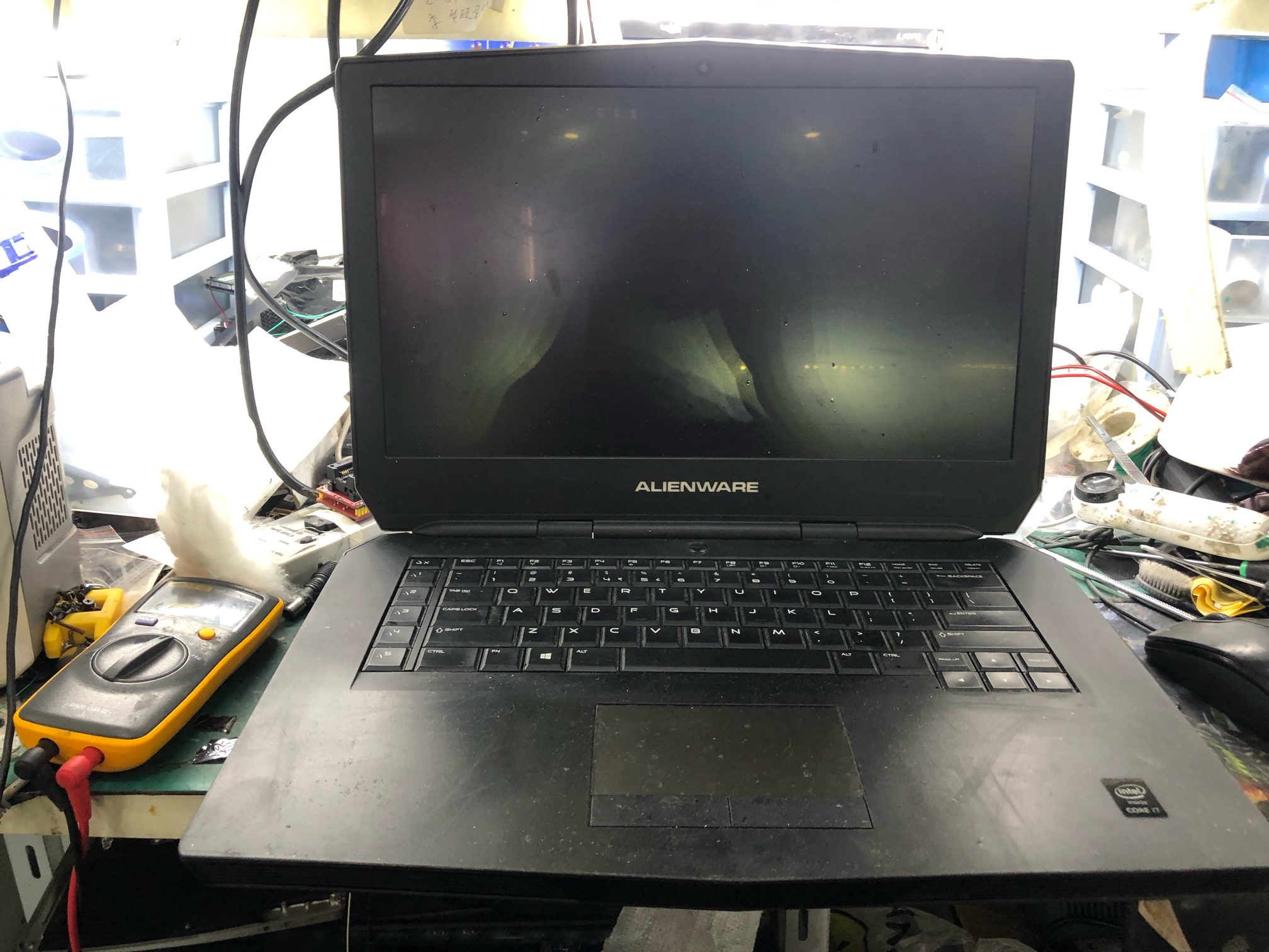

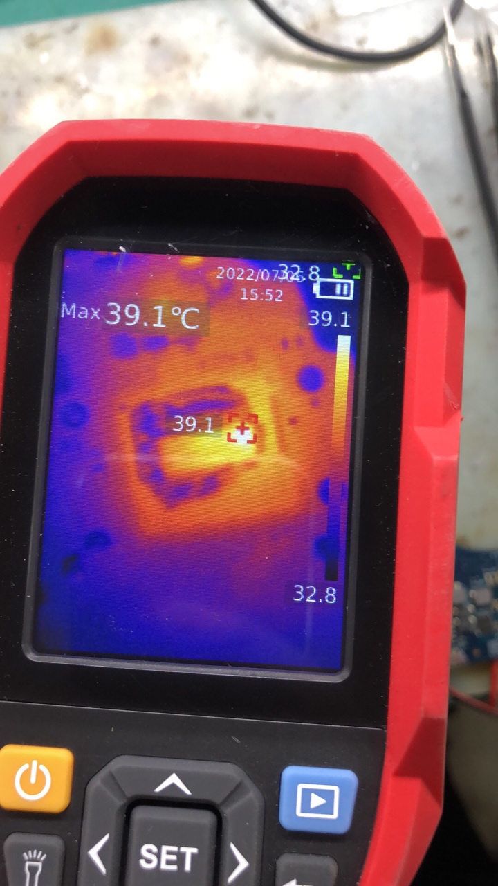

大家都知道这种外星人大短要么一颗电容要么就是上管穿cpu挂,很不幸我遇到的是后者,其中一相cpu供电的电感一脚都碳化了,本以为可以捡钱的,更悲催的是这是同行拿来的,和他说了之后他表示自己拿回去换板了,一毛钱都赚不到
