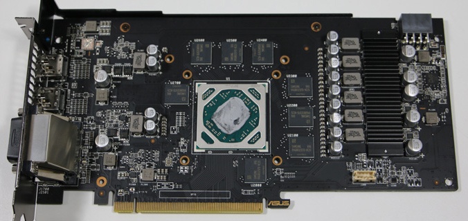

华硕RX580 GPU核心电压对地太低
如题。 我对显卡的核心供电电容进行了重新加热,因为上一手维修的人他的电容是用烙铁焊接的,经过我的检查发现他并没有完全汉奸是虚汗,所以我就重新加热了,因为我之前没有测显卡核心供电对地阻值。完成加焊后我测了一下,是一欧姆到两欧姆之间,然后最后定在欧姆。我就认为这个太低了,会不会有可能短路,我现在都不敢上机。

核心供电值本来就是那么低,应该是没问题的
作者: zepeng    时间: 2022-7-6 21:06
还有这个卡不出核心供电是有通病的,最右边有一个电阻腐蚀了
作者: xzyxzy0904    时间: 2022-7-6 22:50
我的gtx460是0.6欧姆

今天上机过,一切正常,多谢各位用户指点。
