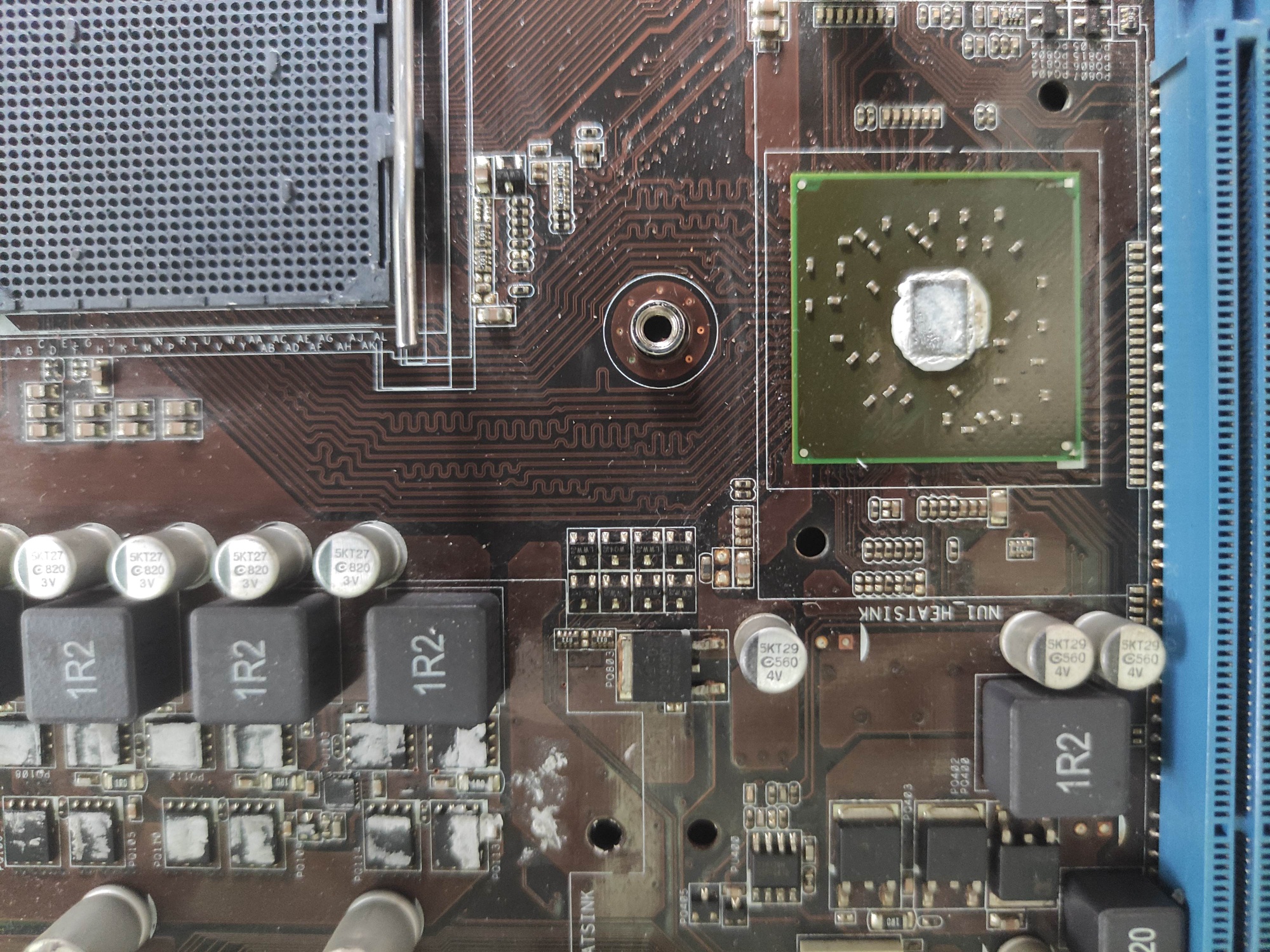

华硕M5A97 R2.0网卡不识别 及声卡无输出
维修案例
更换声卡芯片,后置面板输出正常,但前置排针输出有电流声,刺耳,不能正常使用。测量电阻,电容正常。先拆除音频输出音偏置二极管,看效果。
先拆除网卡芯片已测量电压,ISOLATE B对地电阻,发现一电阻在线测量6k,脱开连接后正常。芯片VCC3对地电阻500多欧姆。中途晶振有一圆焊盘整个脱落,需要补线。

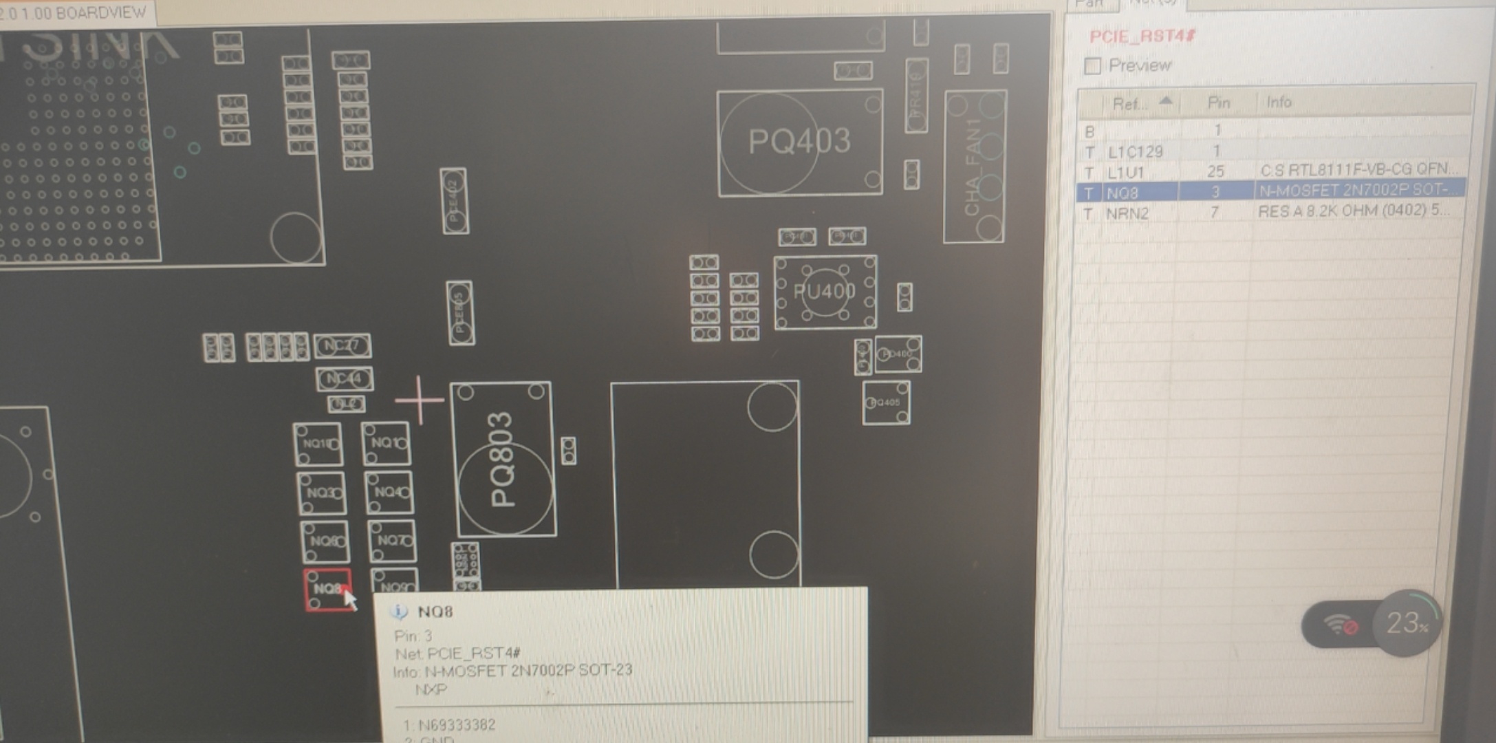

测量网卡的复位信号,对地阻值为八百多而上拉到3V的电阻为8.2k这个对地组织不正常。然后排查到一个2N7002P,代换之。

代换后对地阻值一样,不过测量3V到RESET信号的阻值为650多Ω。我怀疑上拉电压仍然不够。

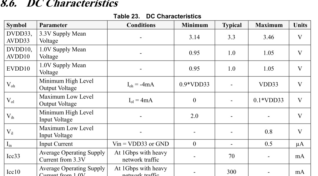

作者: Designerhuang    时间: 2022-7-8 12:37
这个reset高电平要到两幅以上才行,但是经过计算它的分压并没有到两V,所以我尝试直接把reset直接拉到三V试一下,看看有没有作用。

今天换一个思路调试,经过点位图查询,我查询到芯片的power good信号是第一是连接到芯片,第二通过旁路电容到地,那个电容没没有焊接哈。第三个是通过N MOS管链接到其他的电路上面去。我把芯片和长效应管拆除,测量power good信号到地的组织发现有8k。这不正常,应该阻值为无穷大,我怀疑板子内层漏电了。
作者: Designerhuang    时间: 2022-7-9 11:27
那个powergood信号还连到了一个8.2k的排阻,测试是9.04k,那个没有卸掉,pg信号对地准确是8.84k
