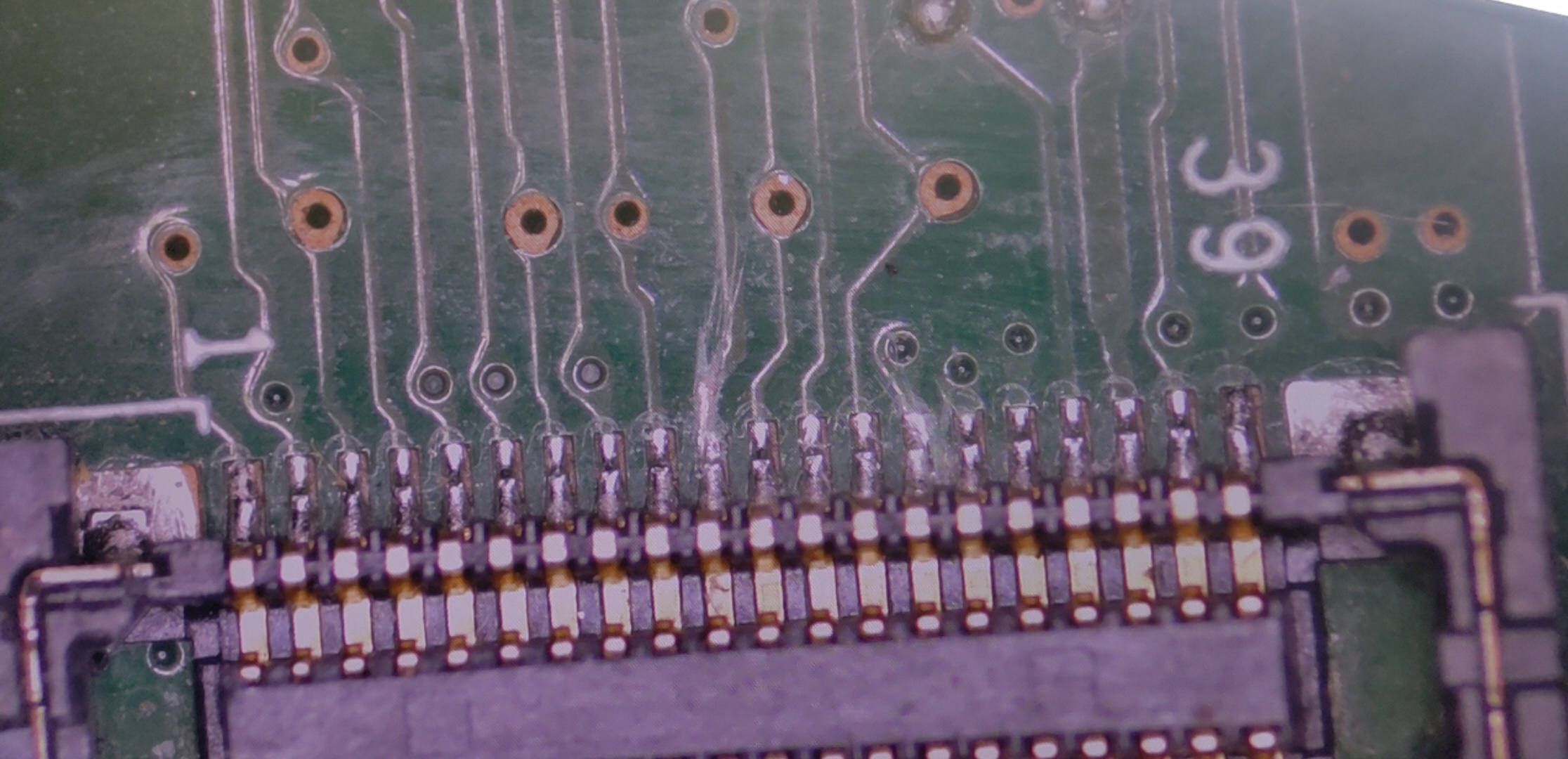

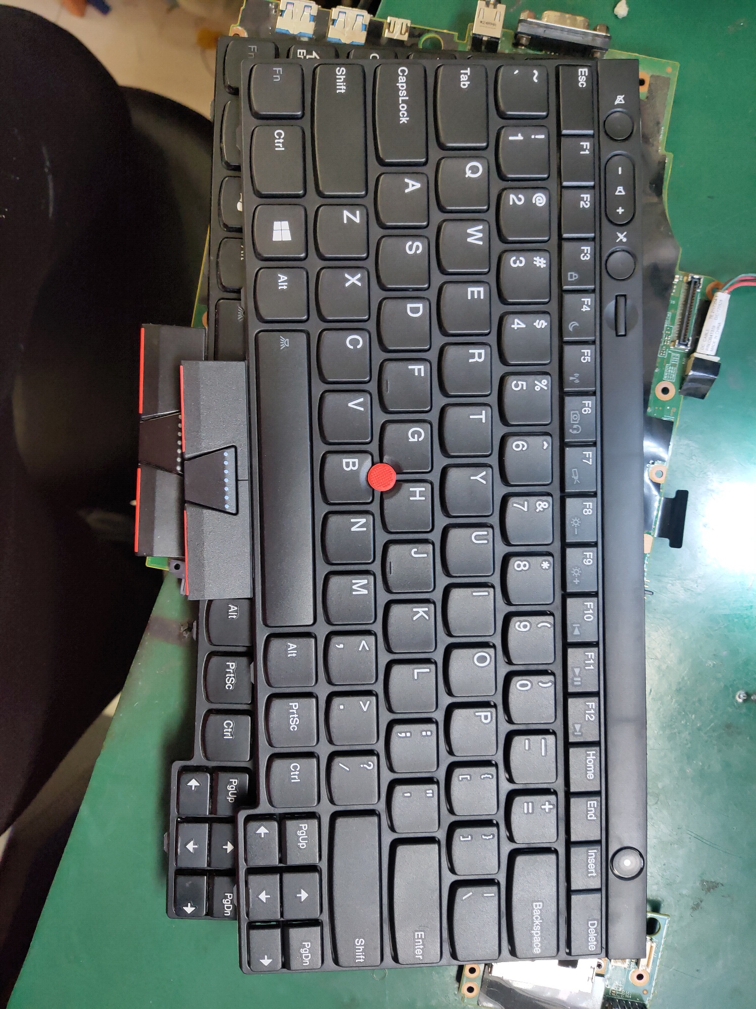

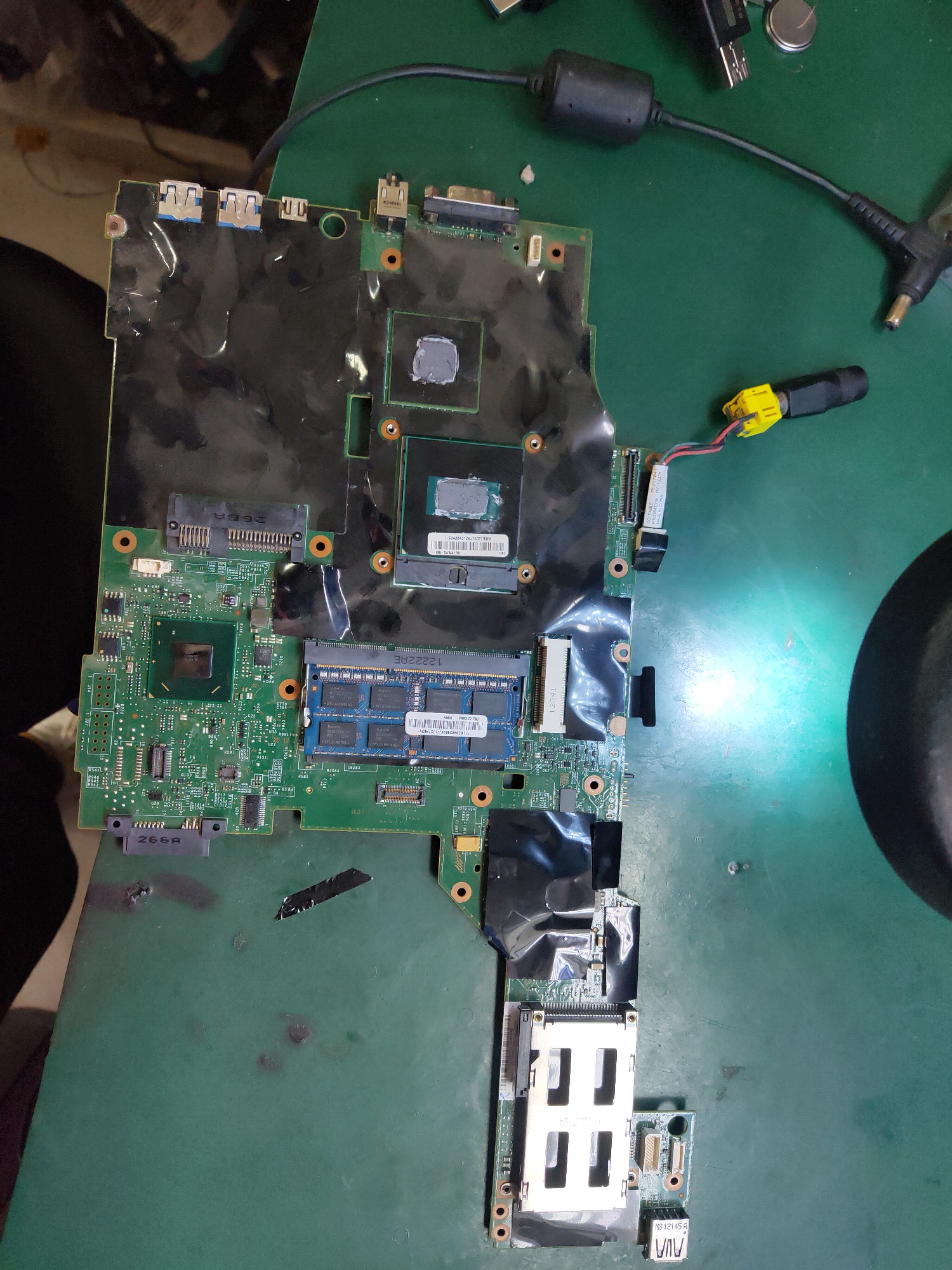

联想t430  不开机故障求助
裸板插电001  过后变成000 按开关没反应,万用表红对地黑色划开机角,正常亮机,于是订了键盘,结果一个鸟样,实在没理由怀疑别的地方,求助各路大神有没有同款故障,给个思路
正常可以划开,不就是键盘排线到开关断线吗???
作者: haiweisun    时间: 2022-7-6 13:48
找个图纸看看吧
