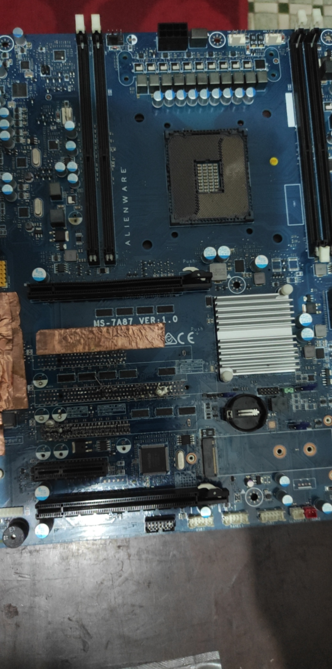

寻求MS-7A87点位图。

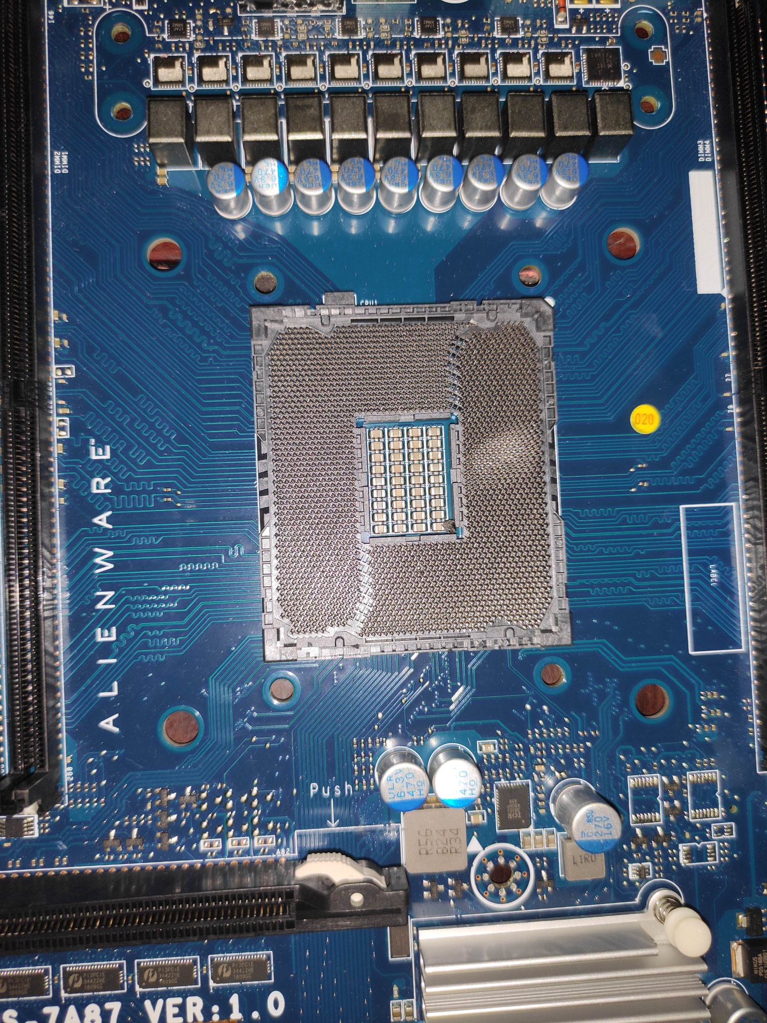

如图,收了一张品牌机配件,据说是公司损毁处理。当尸体买。pcie座损毁,cpu是lga2066的,砸了一块,一开始想换座子,后来发现可以挑回去。
原理图已经搞到了。
第二条pcie槽有一个数据耦合电容铜箔脱离,用烙铁焊接了几次没有对齐,再焊接就脱离焊盘了,要补上。
后续的维修会更新。拆除pcie针脚较为困难,有一些针脚散热能力很强。我原来是用大马蹄头去烫。目前计划采用锡炉金属条法拆除pcie针脚。
作者: 爱weixiu    时间: 2022-7-6 08:34
有点位图
电路图是没有的,具体看维修间置顶帖
