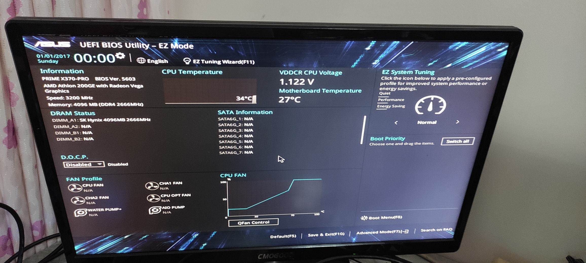

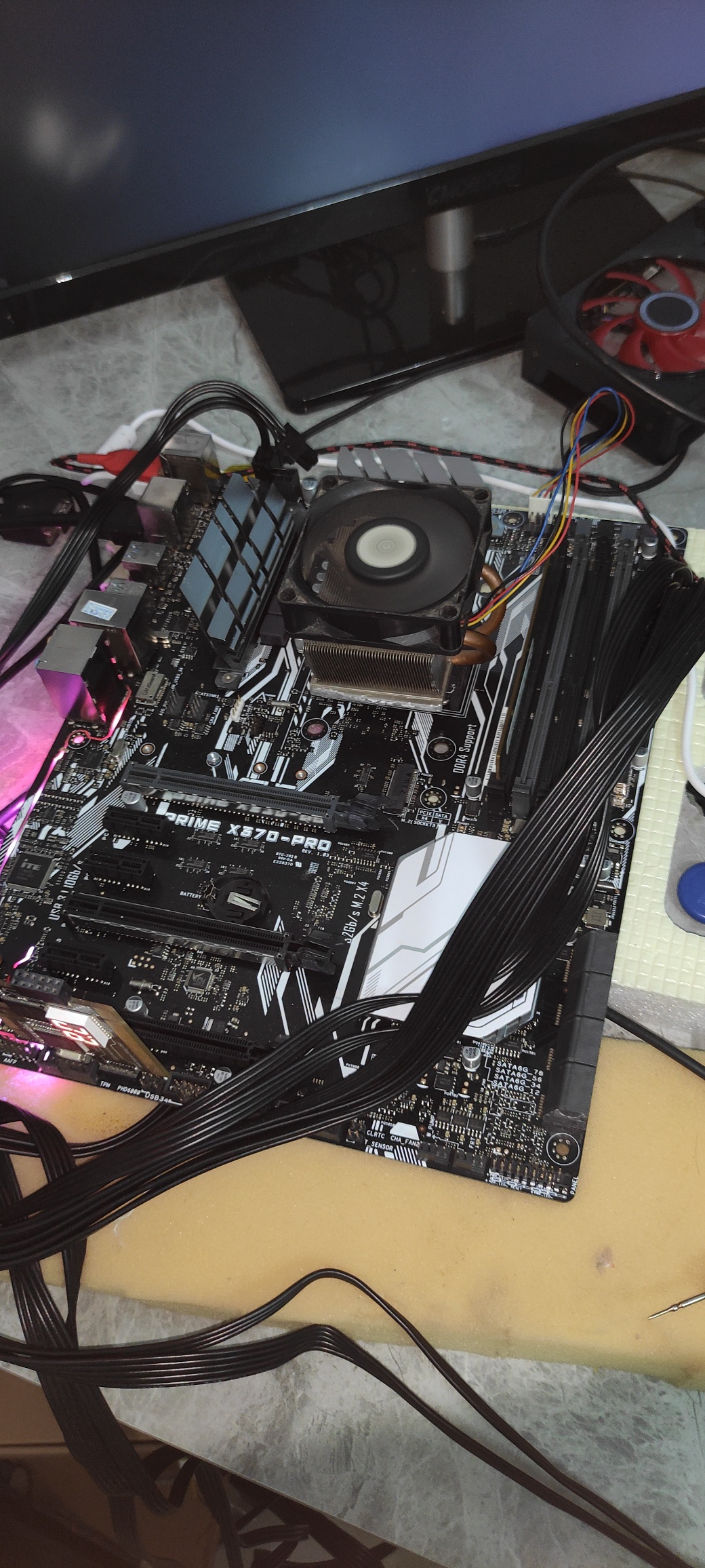

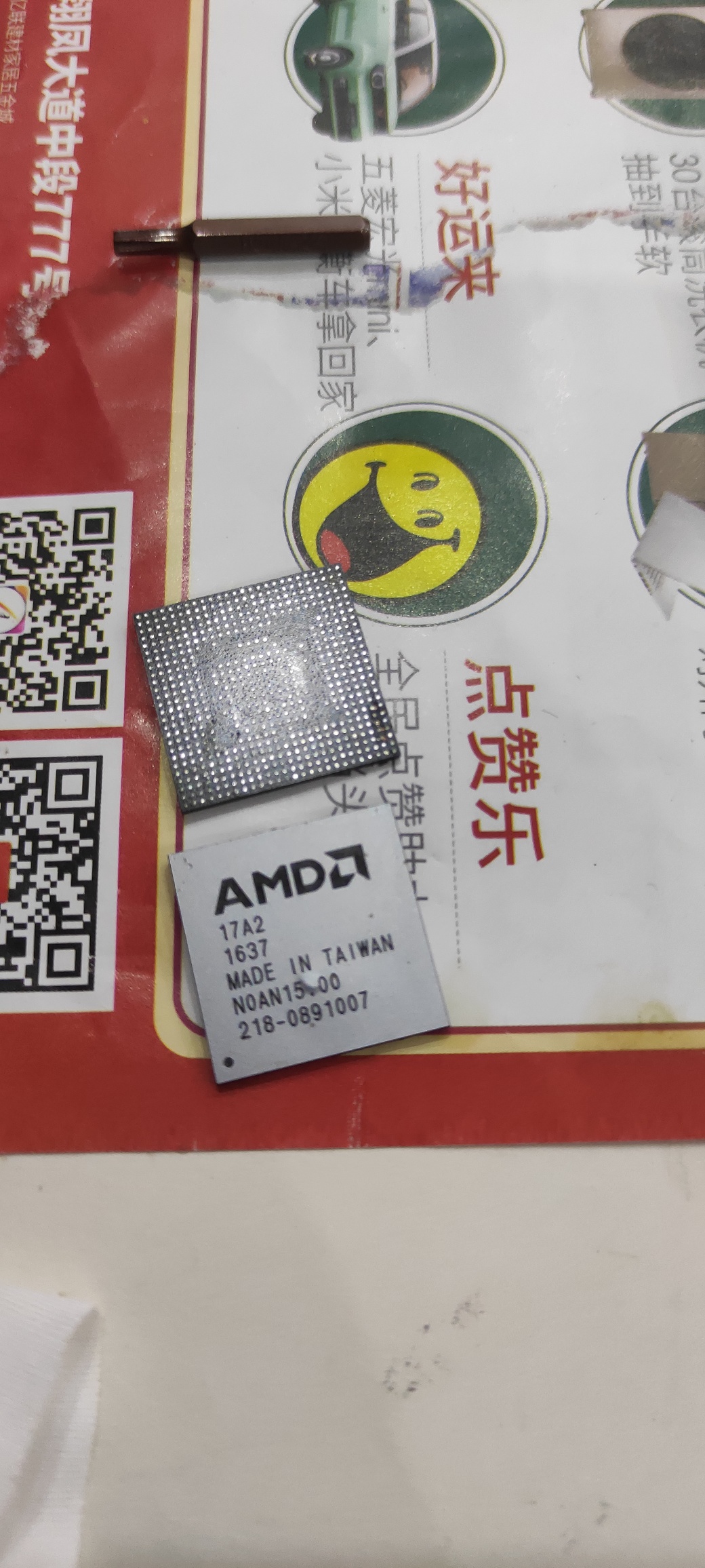

话说去年,我用我大爷收了一张华硕x370pro,
不跑码,三板斧用尽还搞不定这,初步认定是桥挂了,料板到是很多但是马云家不卖这个钢网这,值球好的到是有,要90多一个,有点舍不得,于是扔一边了。
前几天整理屋子,看到了这个主板,扔了吧可惜,于是想到去订一张钢网

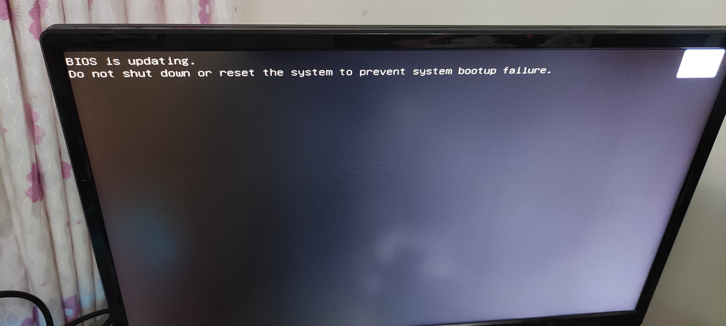

今天钢网回来了,说干就干,这还是我第一次换桥呢。风枪伺候。换好了,开机出来英文,按任何键没反应

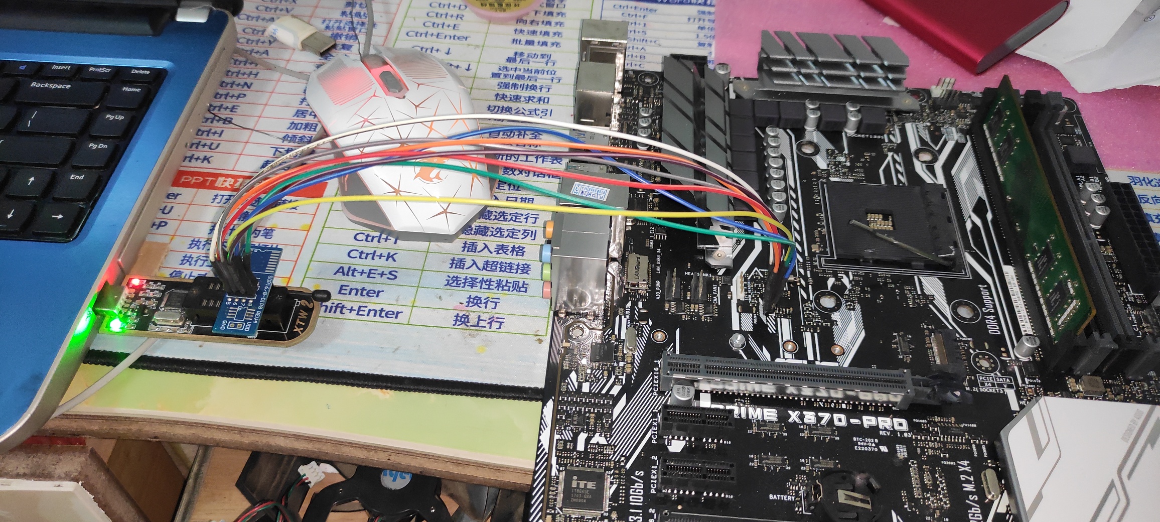

刷了一个bios,由于本人很懒,不想拆bios,而且这bios风枪拆的话边上的塑料零件绝对要吹糊,于是自己做了一个刷机线。

推荐
发表于 2022-7-9 13:44:57 来自迅维网APP | 只看该作者 �
没看到桥是怎样换的呀
点评
这,,,植锡太麻烦 没拍照  详情 回复 发表于 2022-7-9 14:46

推荐
发表于 2022-7-7 23:21:37 | 只看该作者 �
你定制的钢网最后多少入的

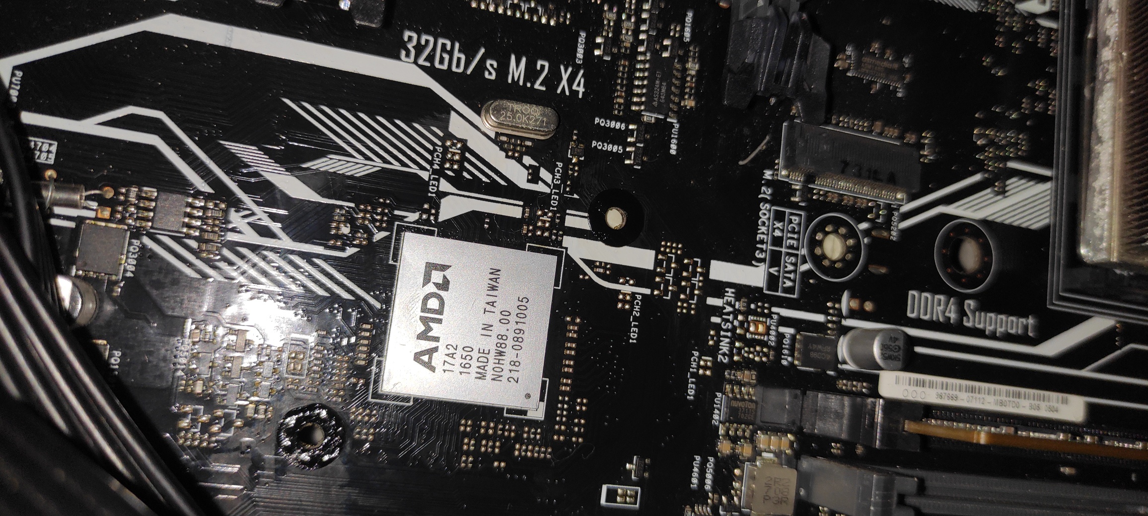

推荐
发表于 2022-7-6 16:11:13 来自迅维网APP | 只看该作者 �
老吴来了 发表于 2022-07-06 16:06
对头,这说明,am4的桥,至少350-370,450-470都能通
补充一下,虽然能用,但是了只有b350的性能了,我昨天同时值了一个350和370。焊的时候没注意拿错了。也懒得换回来了
点评
350换上去识别成370? 然后350比370sata usb pcie都少几个 少的几个接口用不了?  详情 回复 发表于 2022-7-7 09:19
回复 支持 3 反对 0
推荐
发表于 2022-7-6 16:06:53 来自迅维网APP | 只看该作者 �
点评
补充一下,虽然能用,但是了只有b350的性能了,我昨天同时值了一个350和370。焊的时候没注意拿错了。也懒得换回来了  详情 回复 发表于 2022-7-6 16:11
回复 支持 3 反对 0

发表于 2022-7-6 15:39:57 | 只看该作者 �
老吴来了 发表于 2022-7-6 08:25
仔细看图片的可以发现惊喜哦,这里我不点明,目前主板正常使用中
pch型号变了?
点评
对头,这说明,am4的桥,至少350-370,450-470都能通  详情 回复 发表于 2022-7-6 16:06
回复 支持 3 反对 0
推荐
发表于 2022-7-6 08:25:36 来自迅维网APP | 只看该作者 �
仔细看图片的可以发现惊喜哦
,这里我不点明,目前主板正常使用中
点评
pch型号变了?  详情 回复 发表于 2022-7-6 15:39
回复 支持 3 反对 0
推荐
发表于 2022-7-10 01:01:03 来自迅维网APP | 只看该作者 �
这应该不是桥吧,是外设管理芯片吧
