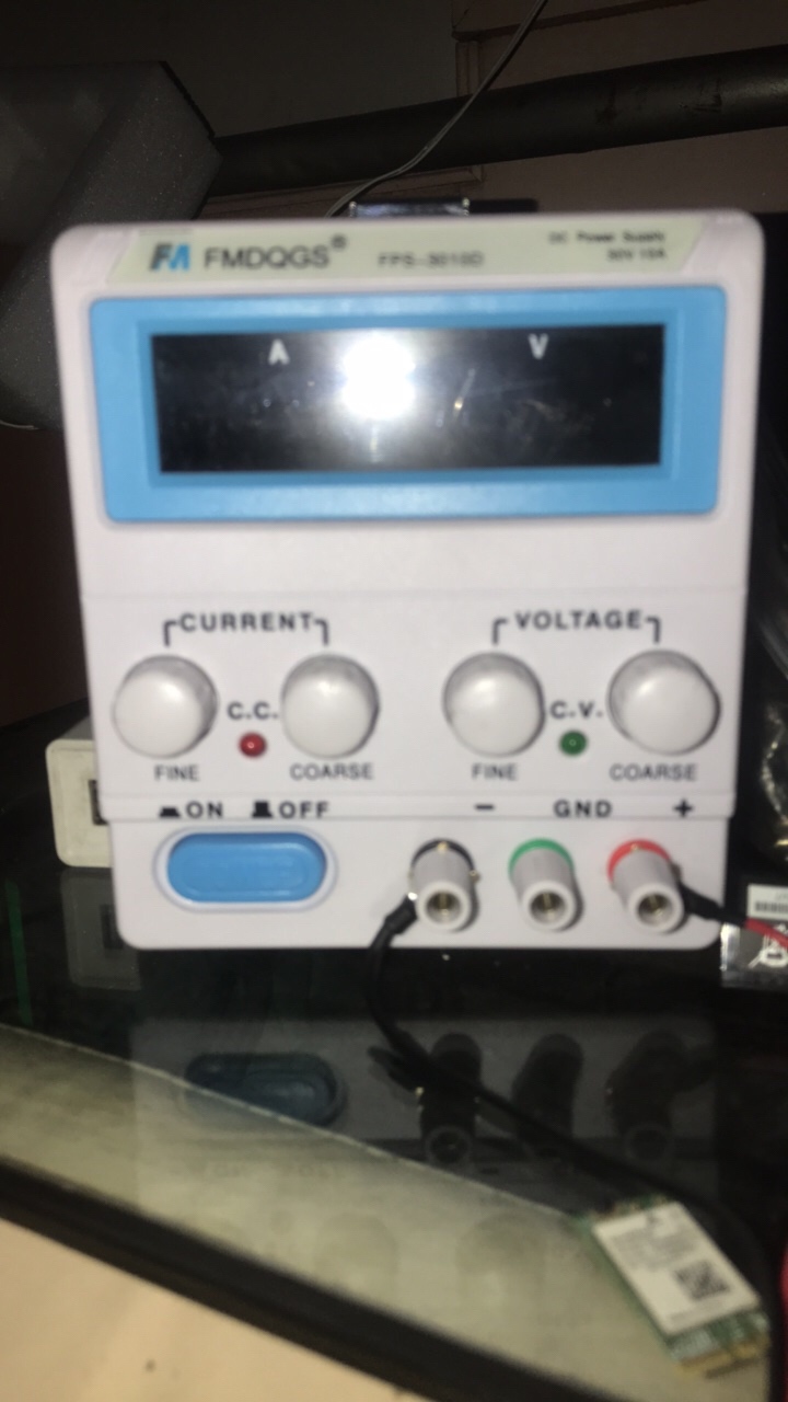

主板公共点短路,我用可调电源2V烧机  CC的灯亮起是不是条电源保护了,不输出电流了。我摸主板没有发热的地方,是不是可调电源需要调什么?望指点
作者: lajidong    时间: 2022-7-5 21:05
不光要调电压,电流也要调啊。C.C.灯亮起表示当前处于恒流模式,电流已达到限定值。

公共点你用2v烧个锤子,烧一天都没地方热。公共点都是19v的,低的也是8-9v

上管击穿了
作者: 德强电脑    时间: 2022-7-6 11:00
刘树 发表于 2022-7-6 10:16
上管击穿了
上管击穿的话2V就高了,后级危矣

电压调到2-5伏,电流先调到最低,接上短路点,然后慢慢调大电流,1A摸不出就继续调大电流,一般3A左右就应该能摸到发热部位了!不建议上19伏,电压太高了,容易烧后级芯片,尤其是CPU,一旦短路点是上管,CPU就挂了!

公共点短路烧机电压调至CPU核心供电以下,电压0.8V左右,确保不发生二次损失。
公共点烧机是跳过保护隔离电路,假如原来保隔电路给你防住了,19V直接烧不坏也坏了。
