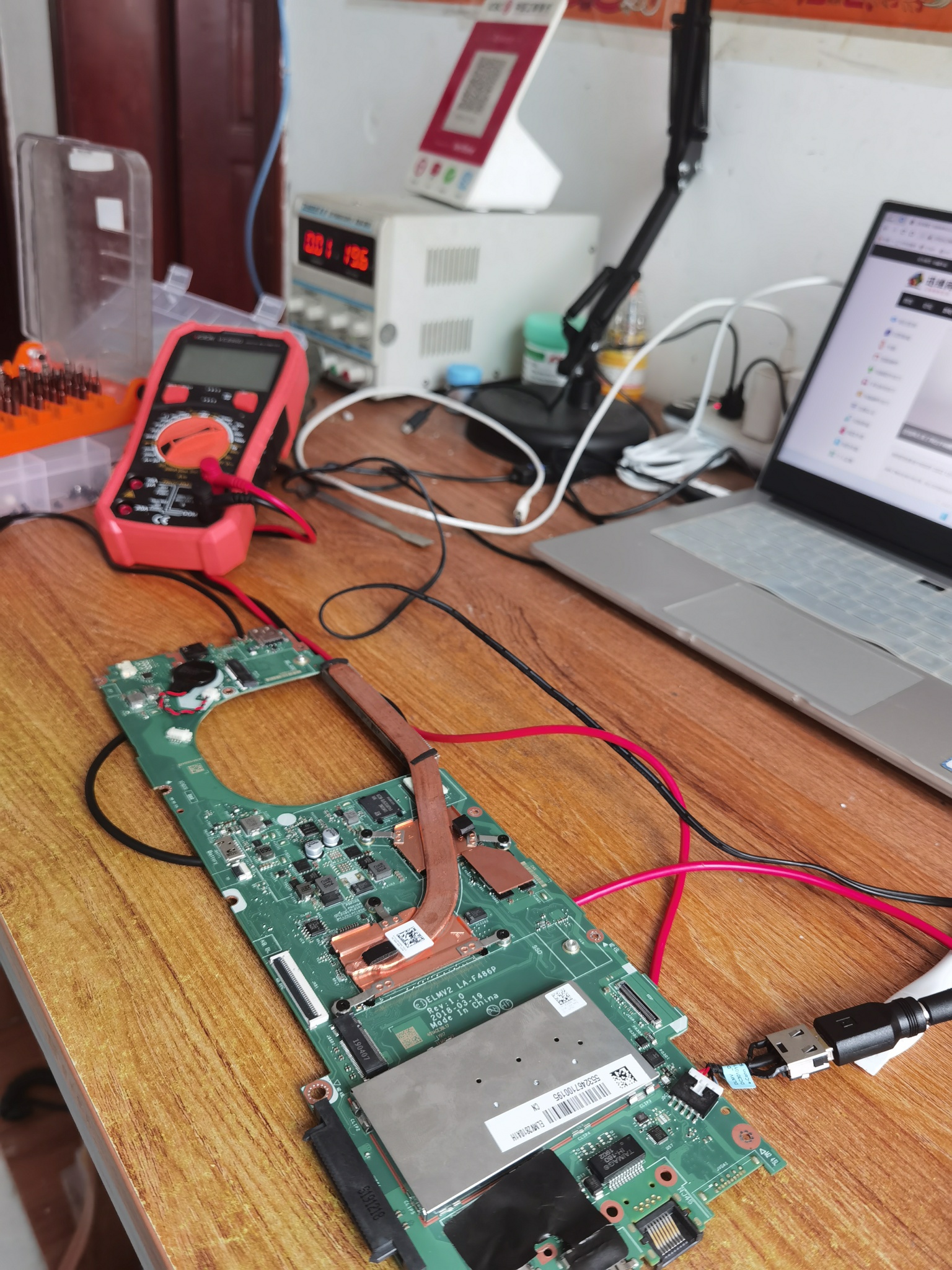

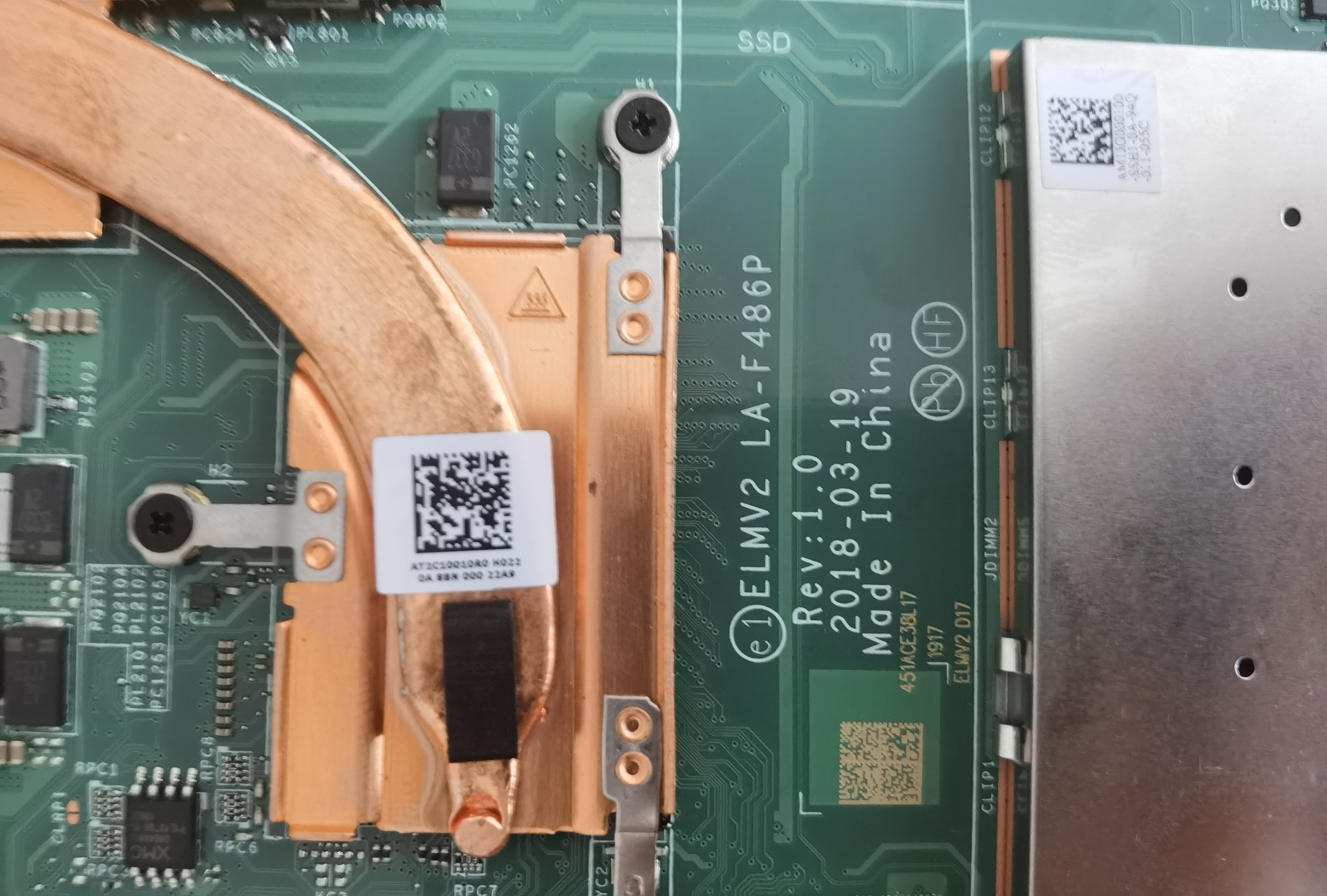

super584521 发表于 2022-07-06 09:40 你这明显的 待机都不正常、通电的瞬间测下 3V5V 有没有产生!
下载附件 保存到相册
2022-7-6 12:08 上传
