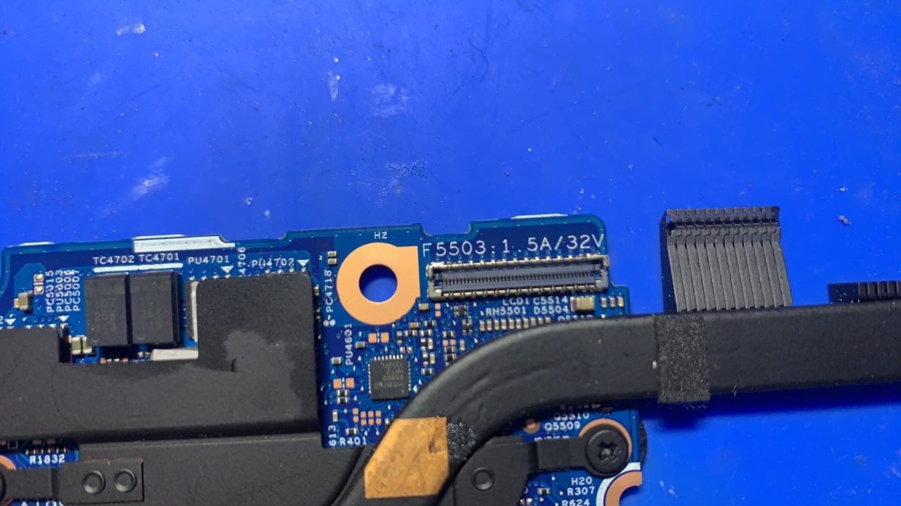

新接的dell Inspiron 13 5310 暗屏  11代u  没有图纸 无从下手,论坛的大佬们有没有这个接口的定位图 求祖传 屏接口 图纸
作者: 935691834    时间: 2022-7-5 13:04
暗屏以解决 思路:屏幕亮的话 要有几个信号 开启 检测 供电 没图纸不知道开启是哪个脚位 只能从供电查  结果发现 保险管一端有15.6v 一端只有 0.160  开始也不敢确定 是后级短路拉低还是保险管本身问题  为了不烧坏其他东西 断电测二极体值 发现二极体值正常  直接用镊子短接 发现屏幕恢复正常 直接更换保险管  f5503  到此维修结束
作者: 935691834    时间: 2022-7-5 13:05
f5503

作者: 935691834    时间: 2022-7-5 14:21
付豪杰 发表于 2022-7-5 13:42
EC坏的也很多
我遇到的大部分都是开启信号上的上拉电阻阻值变大了

作者: 1182861826    时间: 2022-7-6 11:05
一般都是保险管烧了 一坨锡就可以了
