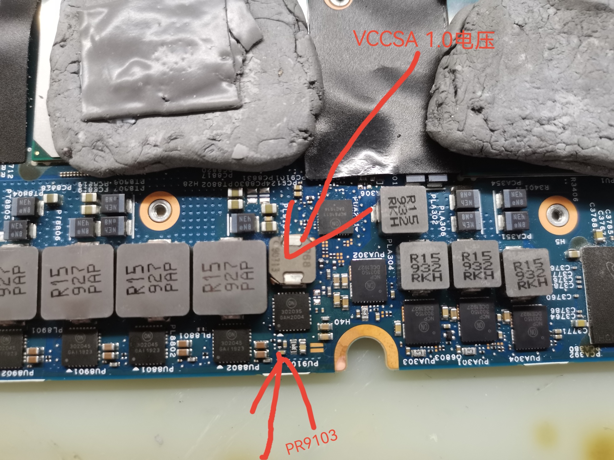

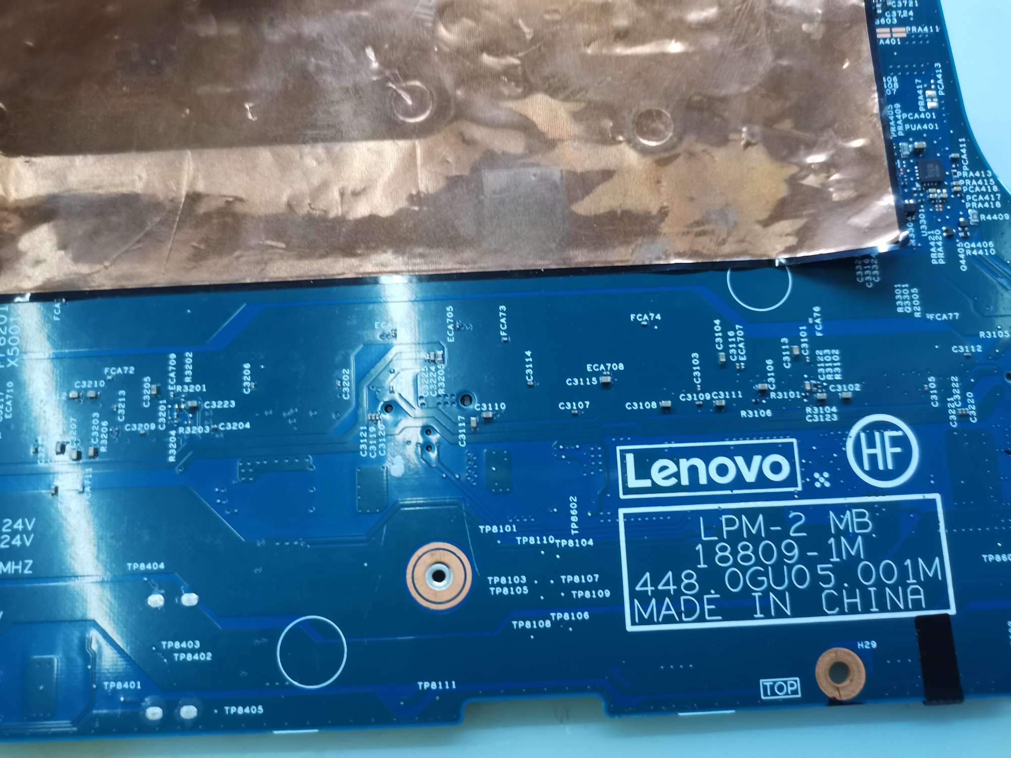

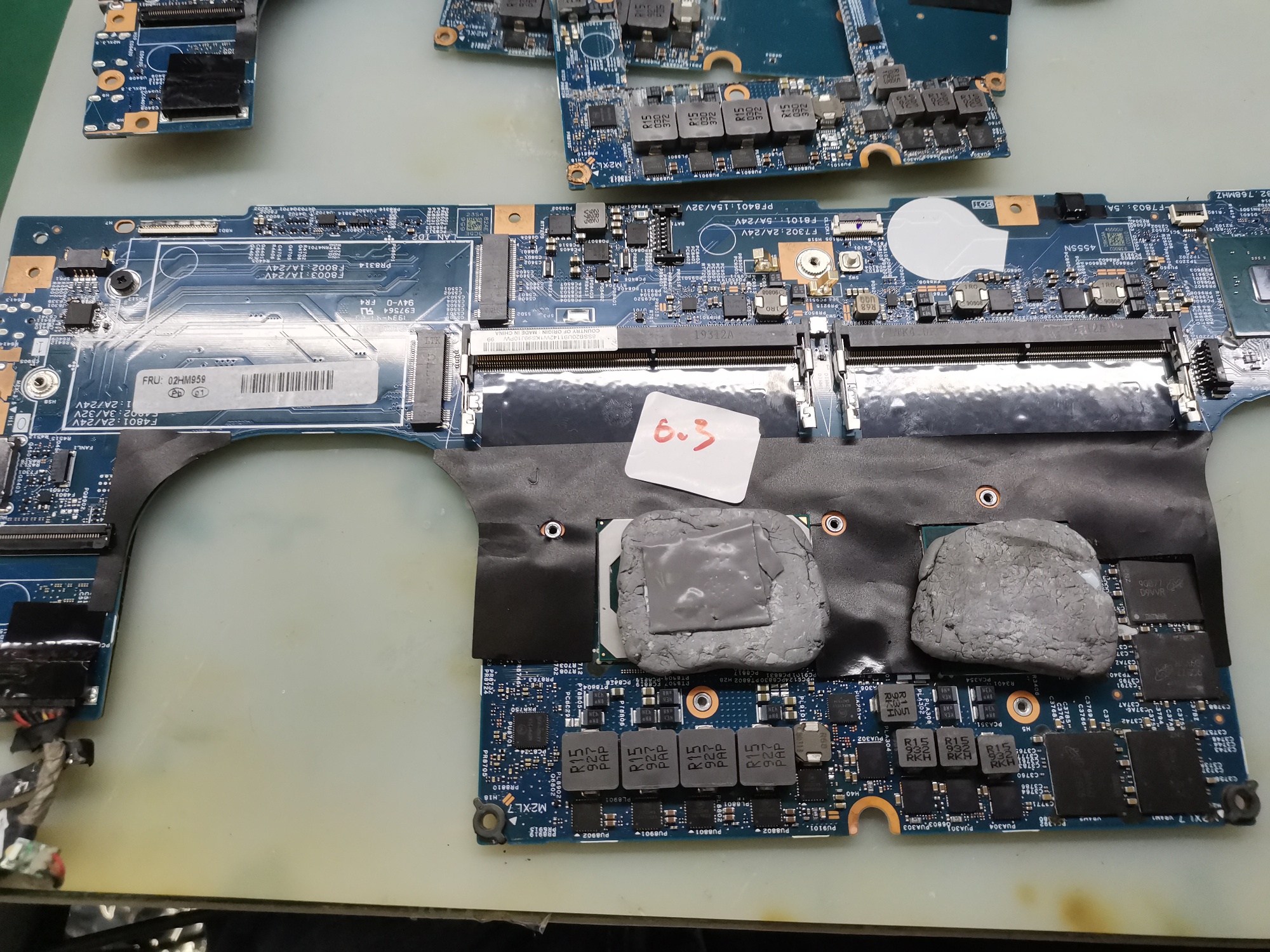

Thinkpad P1板号18809
插电源,电流跳到0.3几就不动了。这个板通病BIOS问题多,为了节约时间想都没想就先刷个bios吧,结果还是一样的。

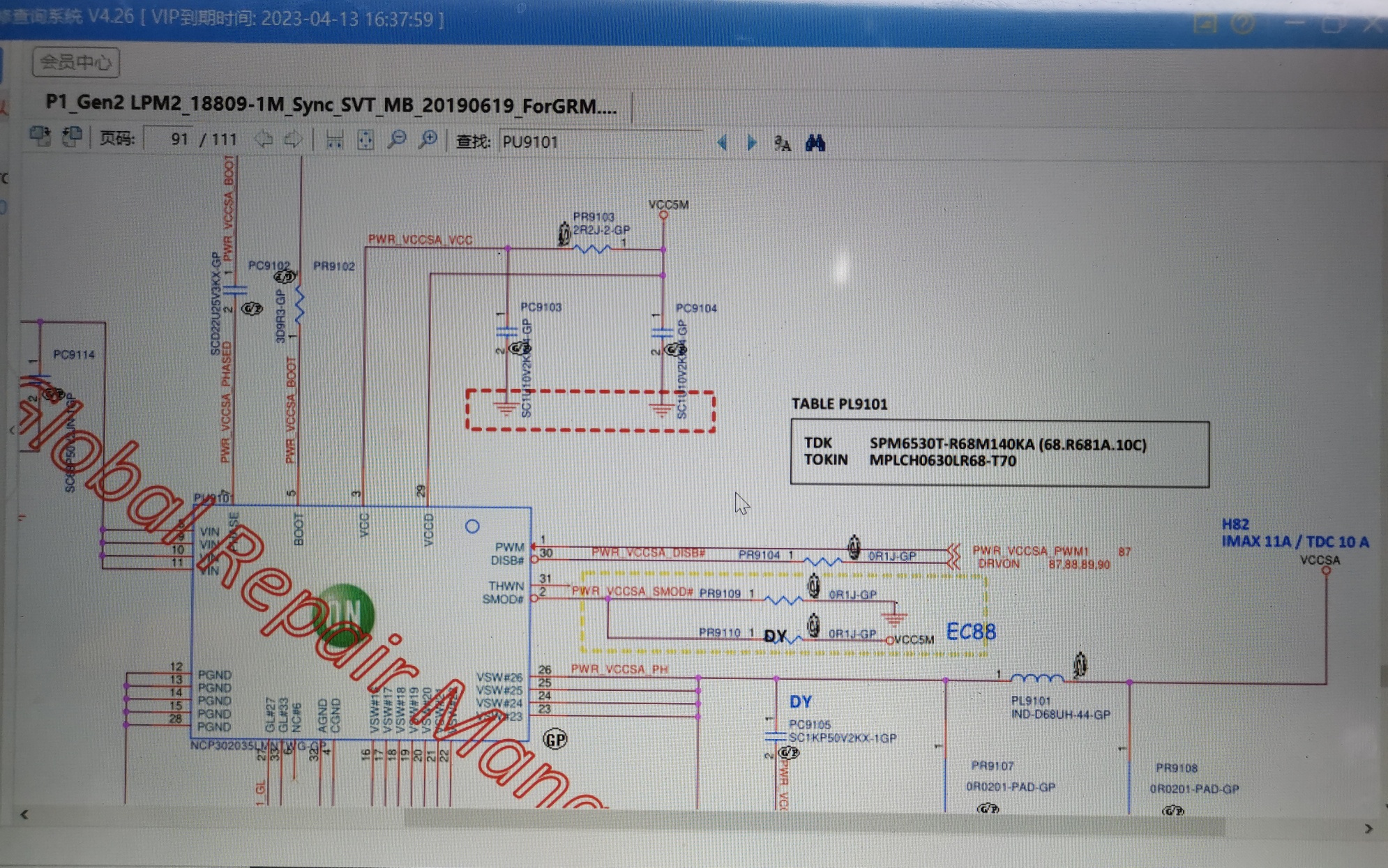

那就好好量一量吧,经过测量3V-5V-1.0V-1.8V-1.2V,显卡全部电压正常,CPU一个电压都没出,应该就是这一块的问题了,继续往下查吧
VCCSA1.0V这个电压没有出来,这个电压要先有才会产生CPU电压,看来就是它的问题了,首先肯定看看供电正不正常咯,结果一量电阻一端有5V一端只有2.5V左右,那应该就是这个电阻的问题了,这个电阻应该是2.2欧姆的实测0.45K欧,这不就是电阻坏了吗,更换电阻后就亮机了。
