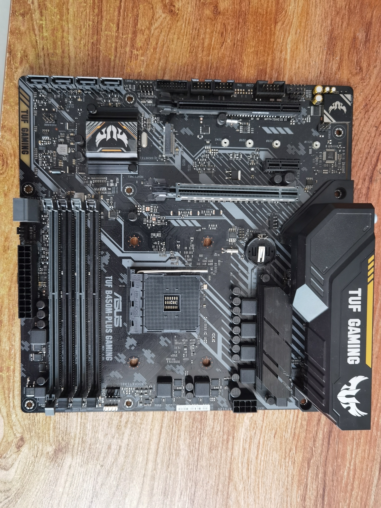

华硕TUF B450M -PLUS GAMING 不触发

查待机条件。
1、没插电源前,由3V纽扣电池VBAT经过稳压器产生1.5V的供电给CPU内部的RTC电路VDDBT_RTC_G/V_RTC。
2、CPU给晶振供电,晶振起振,产生32.768KHz给CPU
3、插入ATX,紫线输出5VSB
4、5VSB一般经过稳压器转换,产生3.3V待机电压,给IO、PCIE槽、网卡、桥(VSUS33)、CPU供电(VDD_33_S5)。
同时3.3V待机电压会经过转换还会产生以下待机电压:
CPU的1.8V(VDD_18_S5)、 1V(VDDP_S5)和0.8V(VDDCR_SOC_S5)左右待机电压
桥的1.05V(VSUS105)待机电压。
5、通常,IO检测待机电压正常后,发出1.8V的待机电压好(RSMRST_L)给CPU
6、触发开关,进IO
7、IO发出请求开机信号给CPU(PWR_BTN_L)
8、CPU发出允许开机信号SLP_S5_L、SLP_S3_L,其中SLP_S3_L给IO
9、IO拉低ATX的绿线(PSON#)

作者: yhdnwx    时间: 2022-7-2 20:45
chenyang31 发表于 2022-7-2 13:31
查待机条件。1、没插电源前,由3V纽扣电池VBAT经过稳压器产生1.5V的供电给CPU内部的RTC电路VDDBT_RTC_G/V_R ...
这块板子不上CPU不能触发?鑫智造上没有对应版号的电路图和点位图

作者: 大喵喵    时间: 2022-7-4 10:05
不装cpu不触发
作者: yhdnwx    时间: 2022-7-4 13:17
大喵喵 发表于 2022-07-04 10:05
不装cpu不触发
是的,与因特尔平台工作不一样。

作者: 老吴来了    时间: 2022-7-5 18:22
yhdnwx 发表于 2022-07-04 13:17
是的,与因特尔平台工作不一样。
intel的一样,没cpu也不能触发,害我烧过cpu
