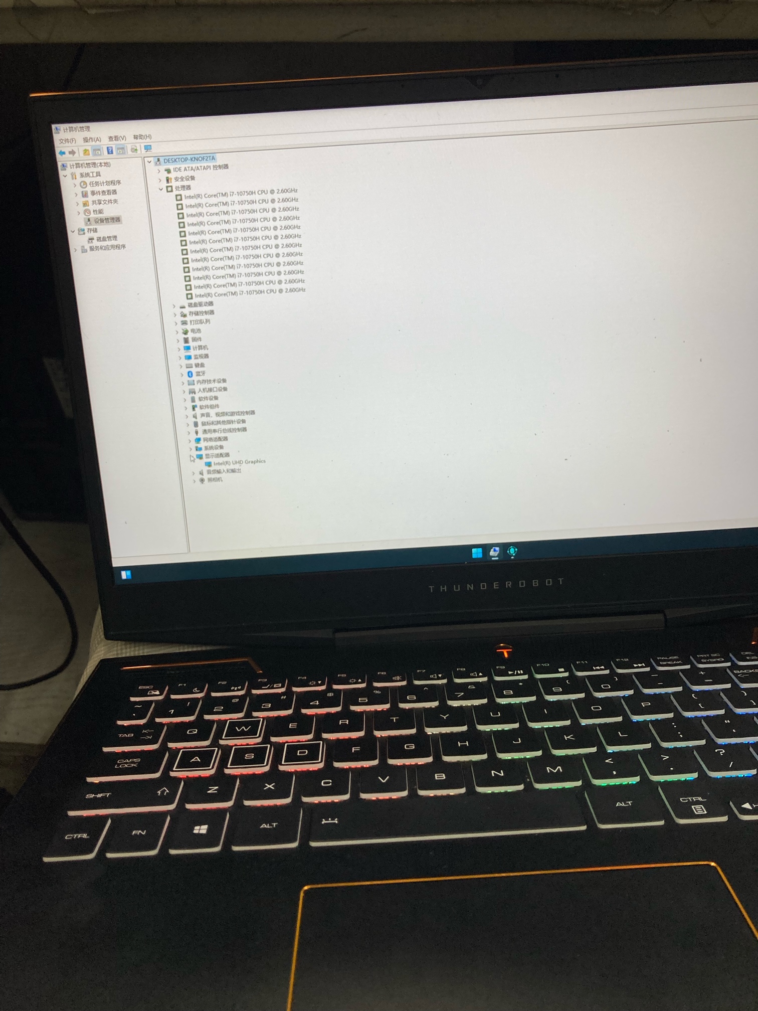

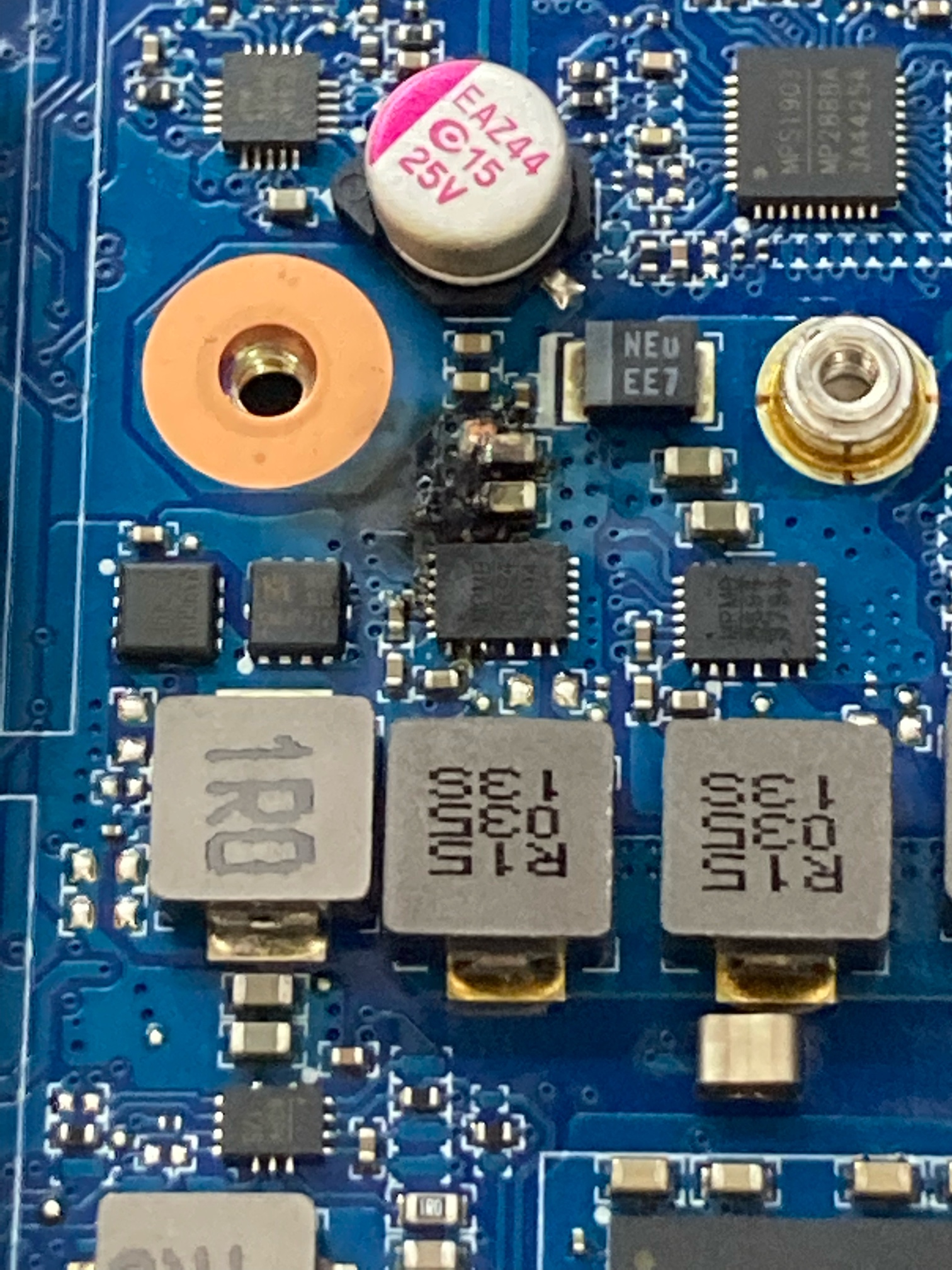

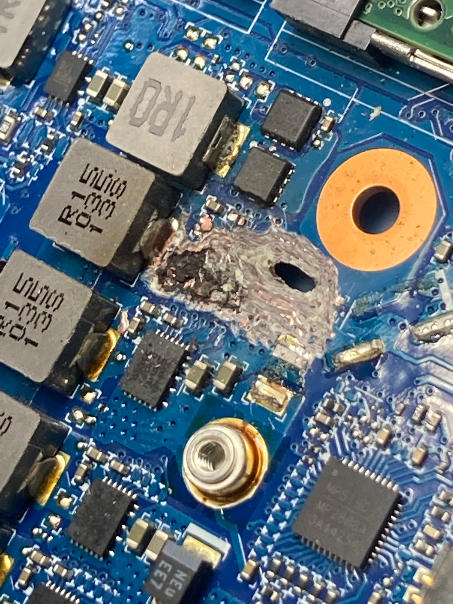

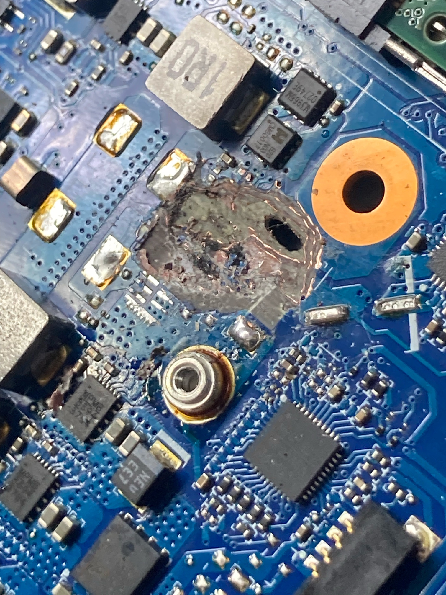

烧得太厉害了,只能打洞去掉两组供电,再在显卡供电的电容预留位置增加电容才能交差。一顿操作下来,显卡不认,只能用集显了。没有图纸
