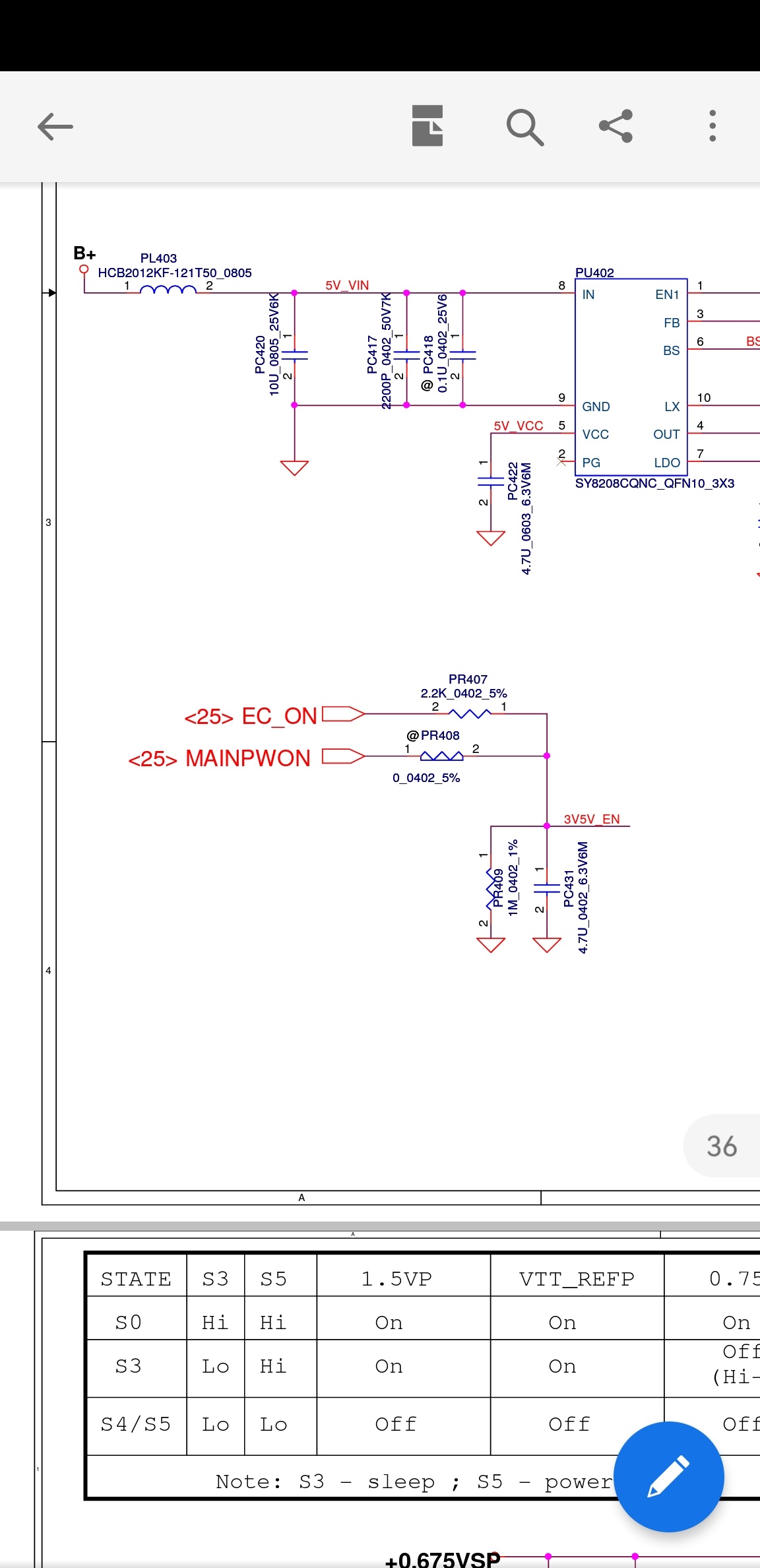

如题ec收到什么条件才会开漏输出MAINPWON , ec on有3.3 mainpwon切断这条去ec的线 en就正常了 3v 5v系统供电也都有了但是还是不触发。 ntc_v 0.8v 把ph201拆了后还是0.8v 刷过bios 刷过ec程序 真不知道要查那个信号了
作者: 清空    时间: 2022-7-2 08:06
求助求助  顶下
作者: outin2022    时间: 2022-7-2 20:22
ec有没有给桥信号啊?桥给ec的信号有吗?
作者: 清空    时间: 2022-9-27 18:52
分压的下拉电阻直接拆了。拆了之后也是不触发电压也没上去,已修好ntc-v上拉电阻换小了然后就开了。
