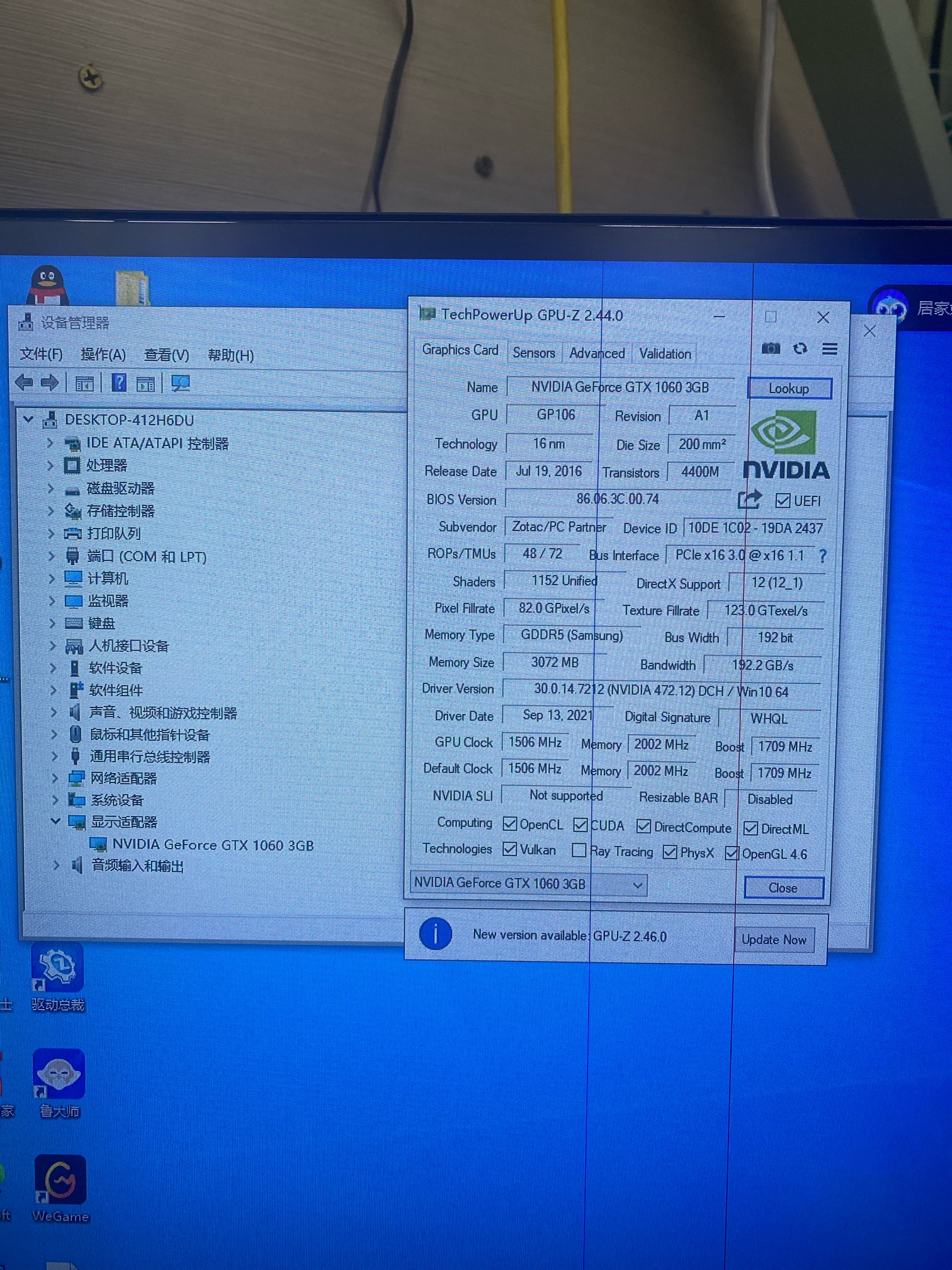

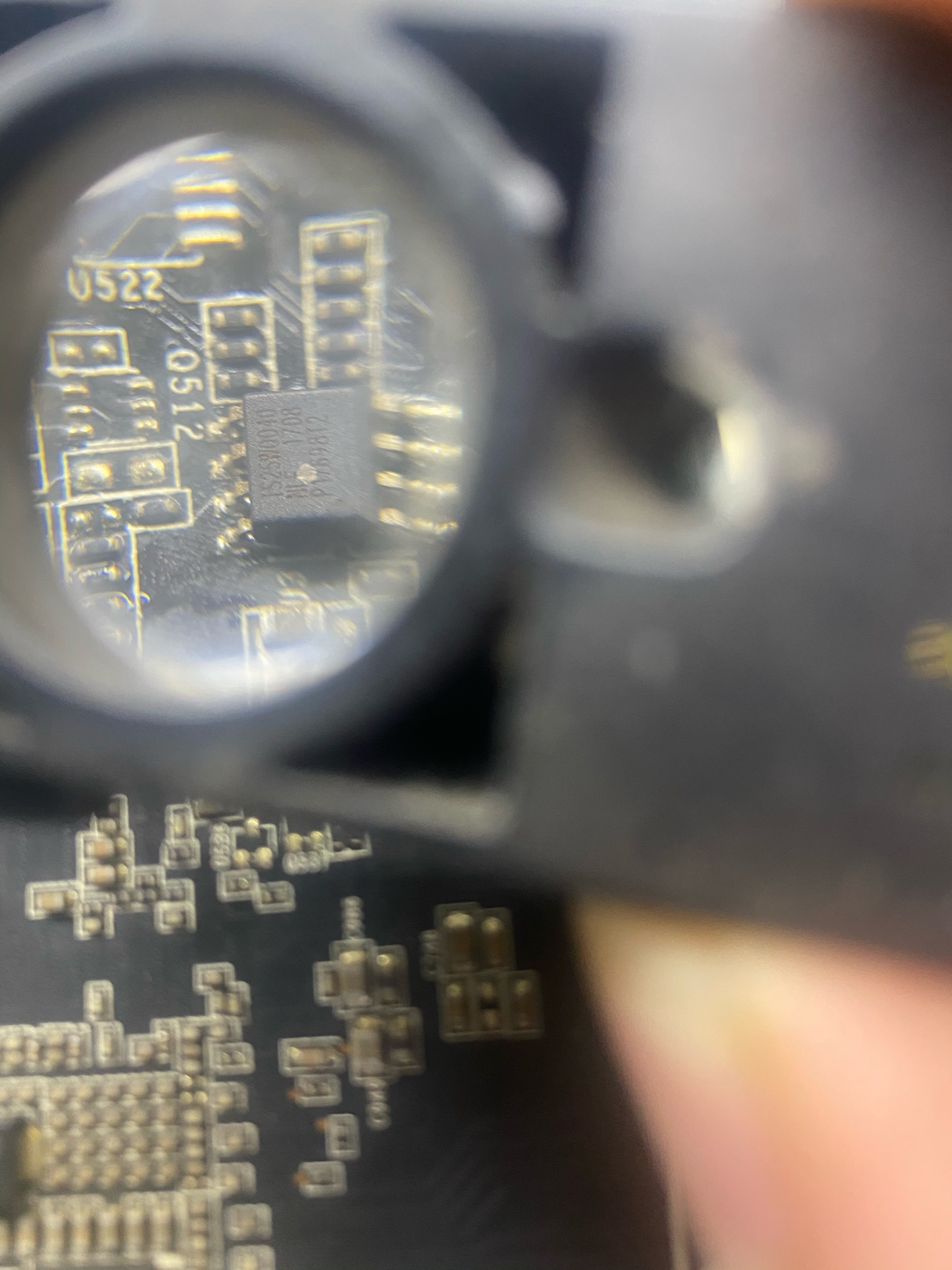

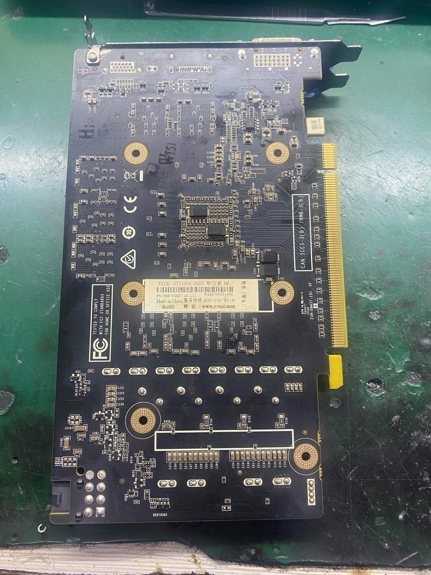

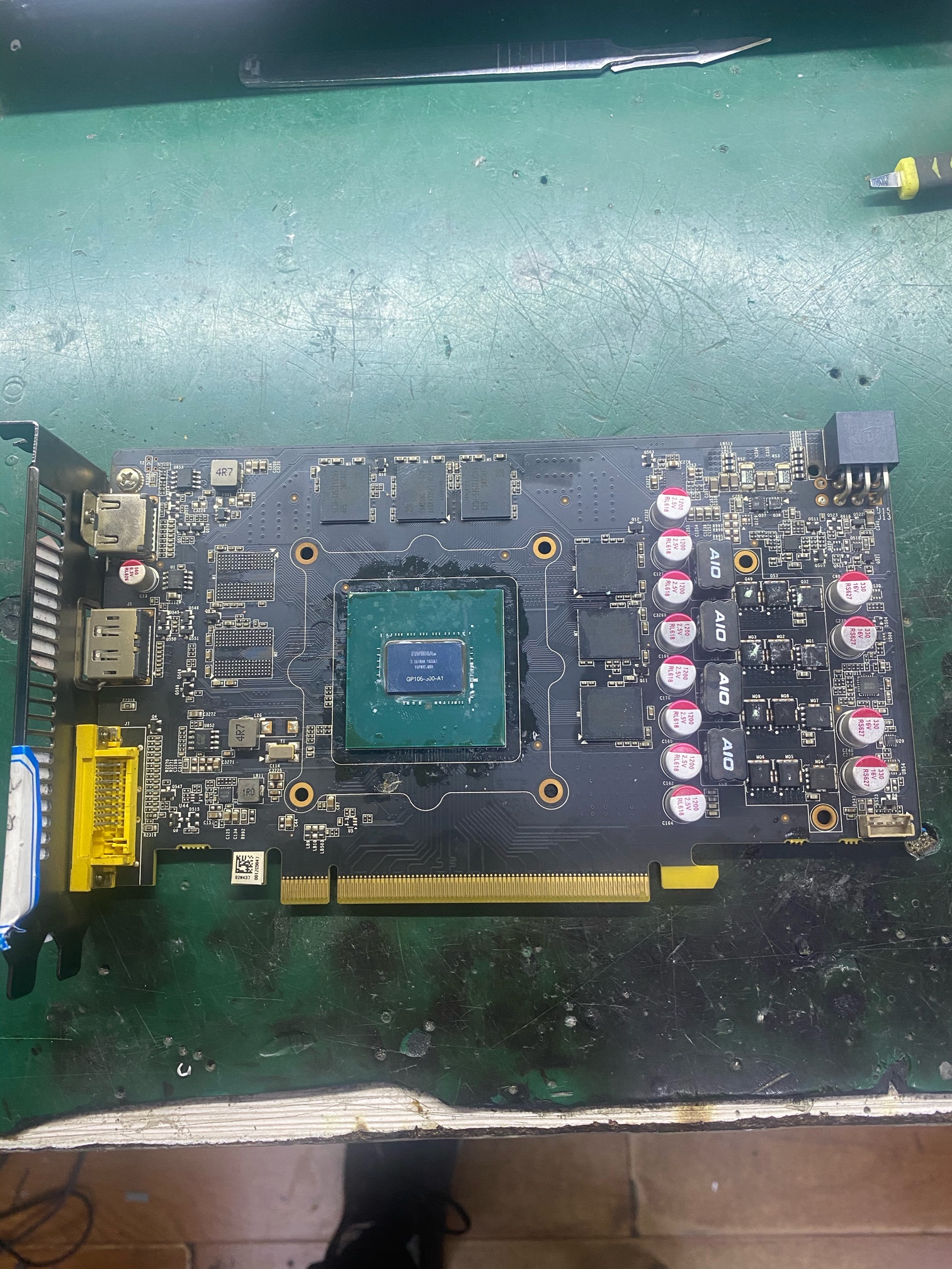

客户描述用着用着突然不亮了,上机测试不认卡!集显可以亮,拆开测量不短路,所有供电都正常,奇怪了!三板斧吧 搞下bios,取下来上编程器上芯片巨烫,明显不正常,料板上取了一颗下来网上下了个bios刷上,亮机了!目前一切正常,bios坏遇到的真不多!

还好三板斧没把核心抹掉了
点评
哈哈 镜片上都贴上了高温胶带 BGA温度掌控好 一般不会那么容易坏  详情 回复 发表于 2022-7-1 18:07

德强电脑 发表于 2022-07-01 16:31
还好三板斧没把核心抹掉了
