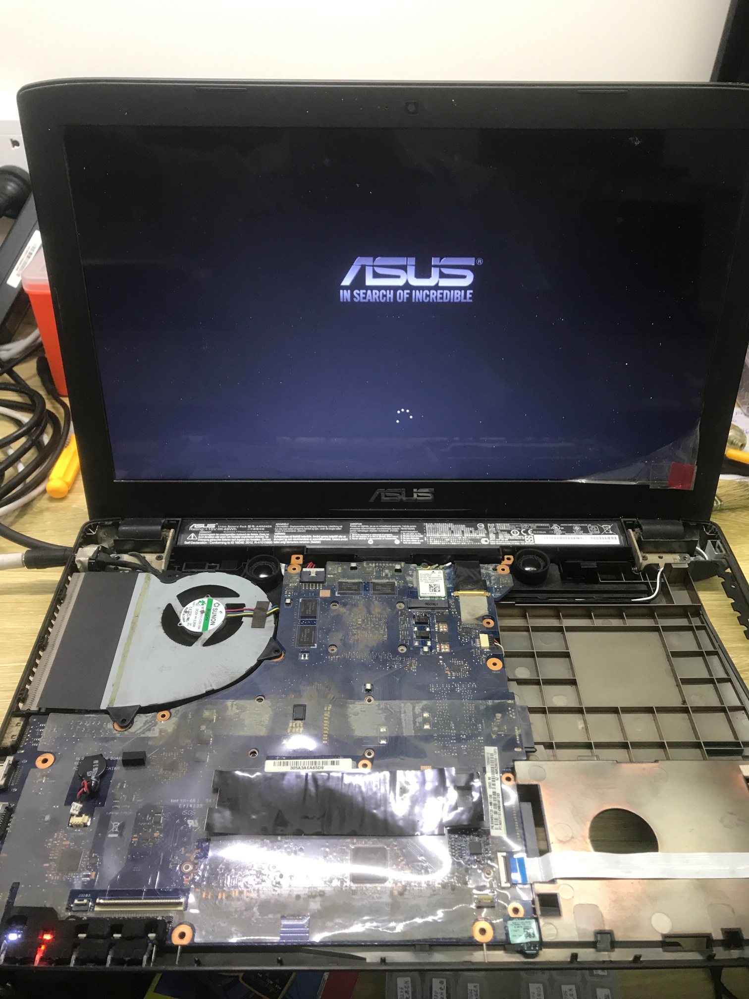

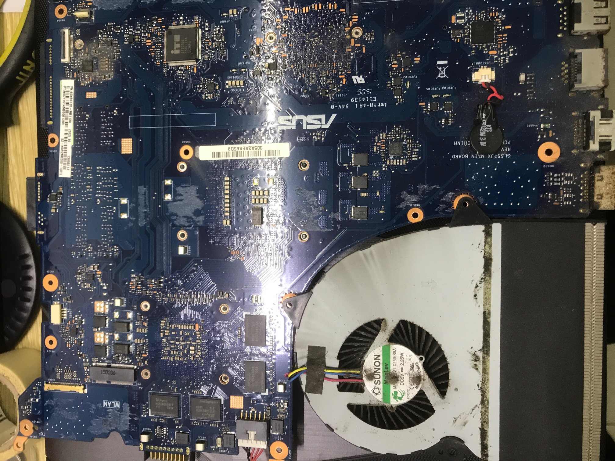

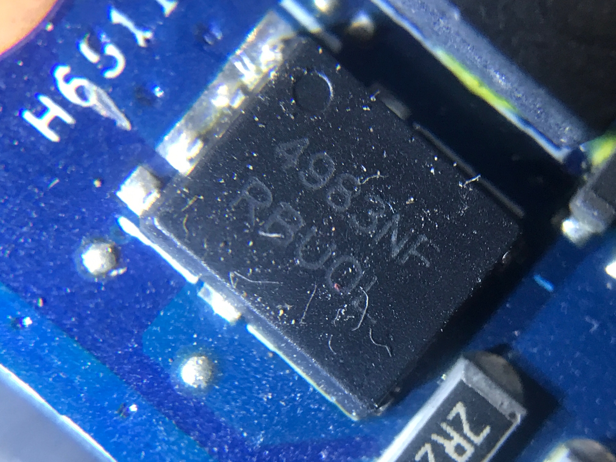

华硕笔记本 GL562JX捡漏 今天的第二台 公共电压无供电更换4983管 应该是P管!找了一个4407替换
作者: 1210351965    时间: 2022-7-1 10:19
这里保护隔离是升压25V驱动MOS管的
作者: 小李001    时间: 2022-7-4 18:33
是N沟道管子
