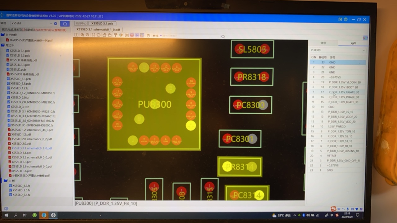

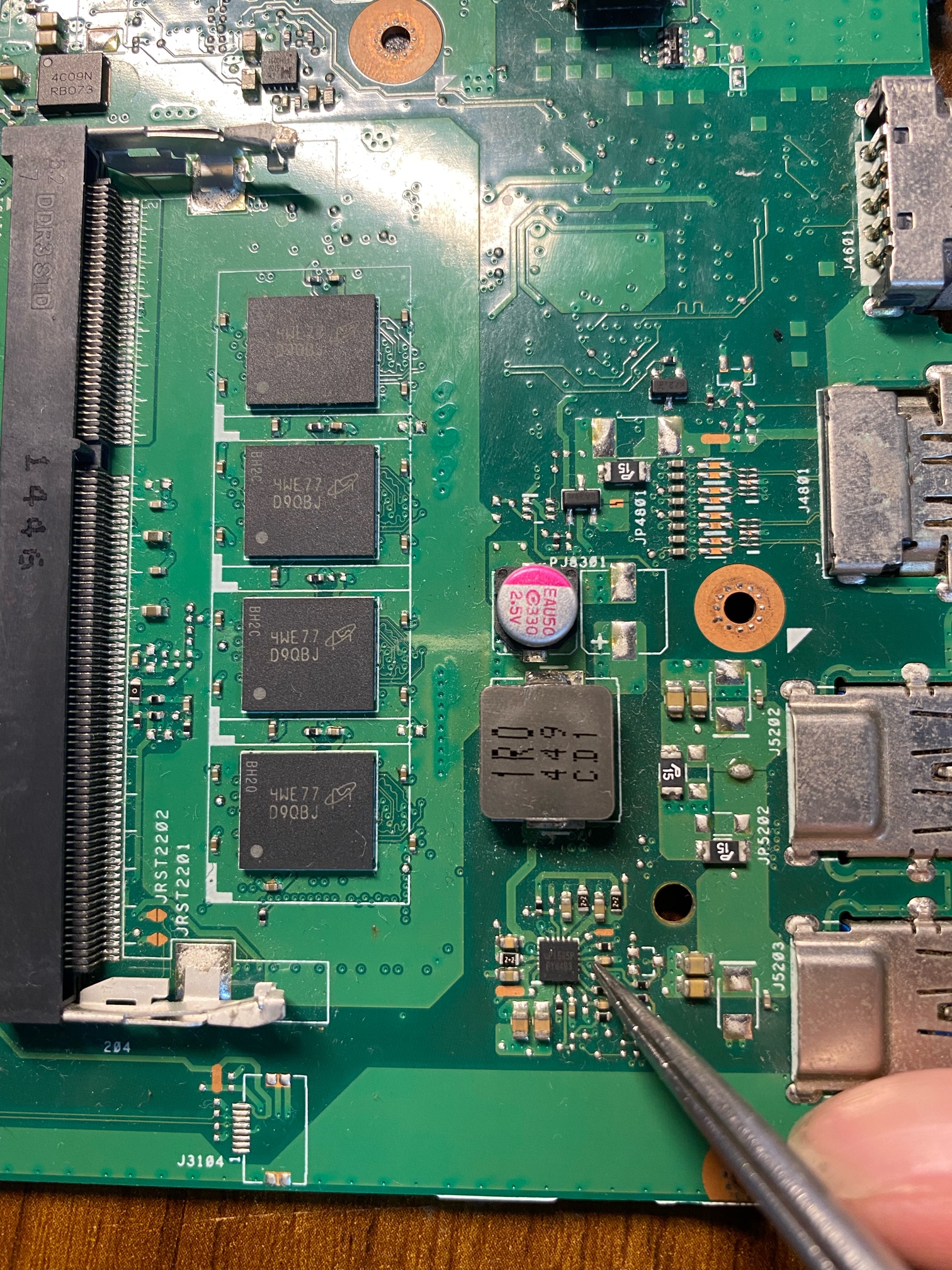

戴尔笔记本自动上电电流跑到300多,这个芯片应该是内存供电吧!这里的7、8、9、10脚的电压测量是3.25v,图纸上显示1.35v,这里没看到有高于1.3v的电压输入!求大师指点!
