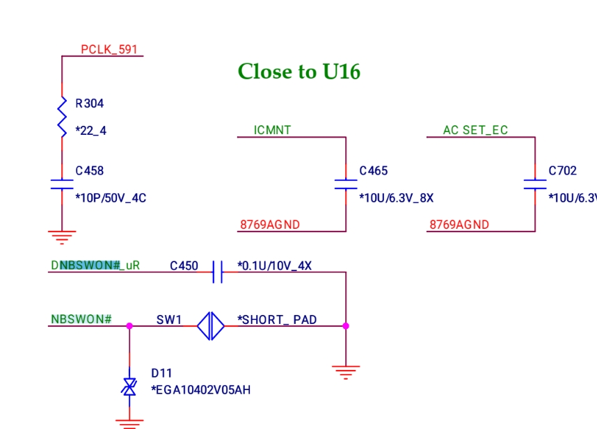

开关按键板上没有3.3v 只有0.几伏是ec坏了吗?
作者: hMw0989    时间: 2022-6-29 11:56
一般开机键前部不得有电阻或者二极管啥的吗?
作者: 燃风之舞    时间: 2022-6-29 12:10
换了个ec貌似电压变高了一点,加到1.5v左右了!
作者: 燃风之舞    时间: 2022-6-29 12:20
这个没有,直接就到了开关键接口了只有一个小贴片电容!测量阻值700多正常!
作者: 燃风之舞    时间: 2022-6-29 12:21
不知用飞线ec供电3.3v pcu飞线到引脚地方可以吗?
作者: 燃风之舞    时间: 2022-6-29 12:35
sw1和d11主板上都没有装,用料板对比过都是空白的。会是DNBSWON#有元件把它拉低了吗?
作者: lwj1004    时间: 2022-6-29 13:18
看看条件  看看上拉
