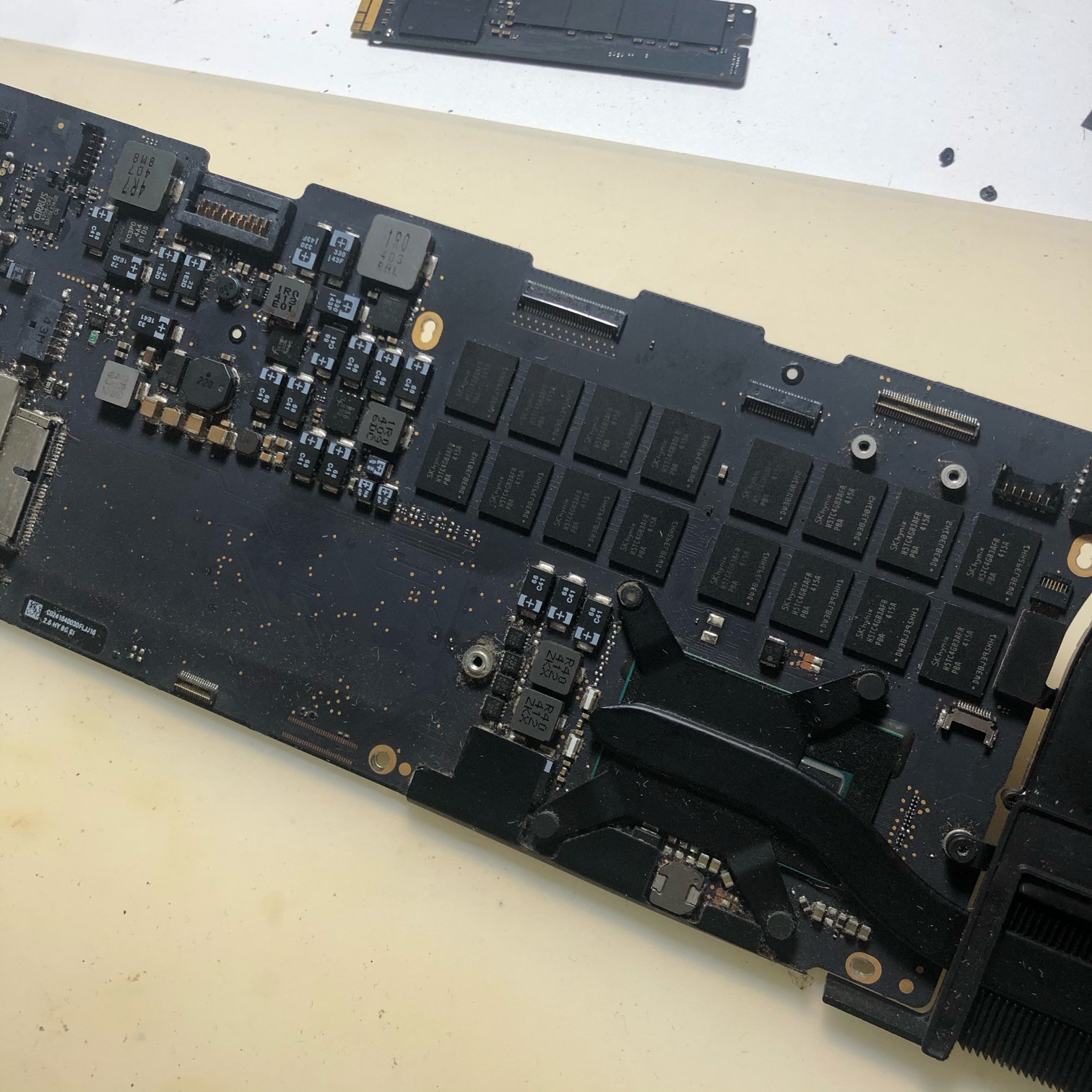

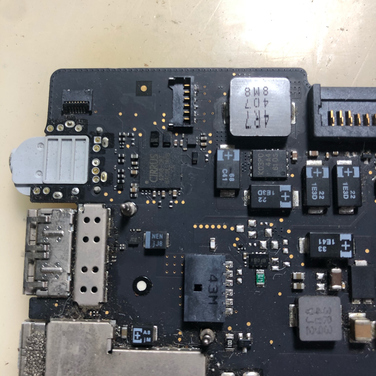

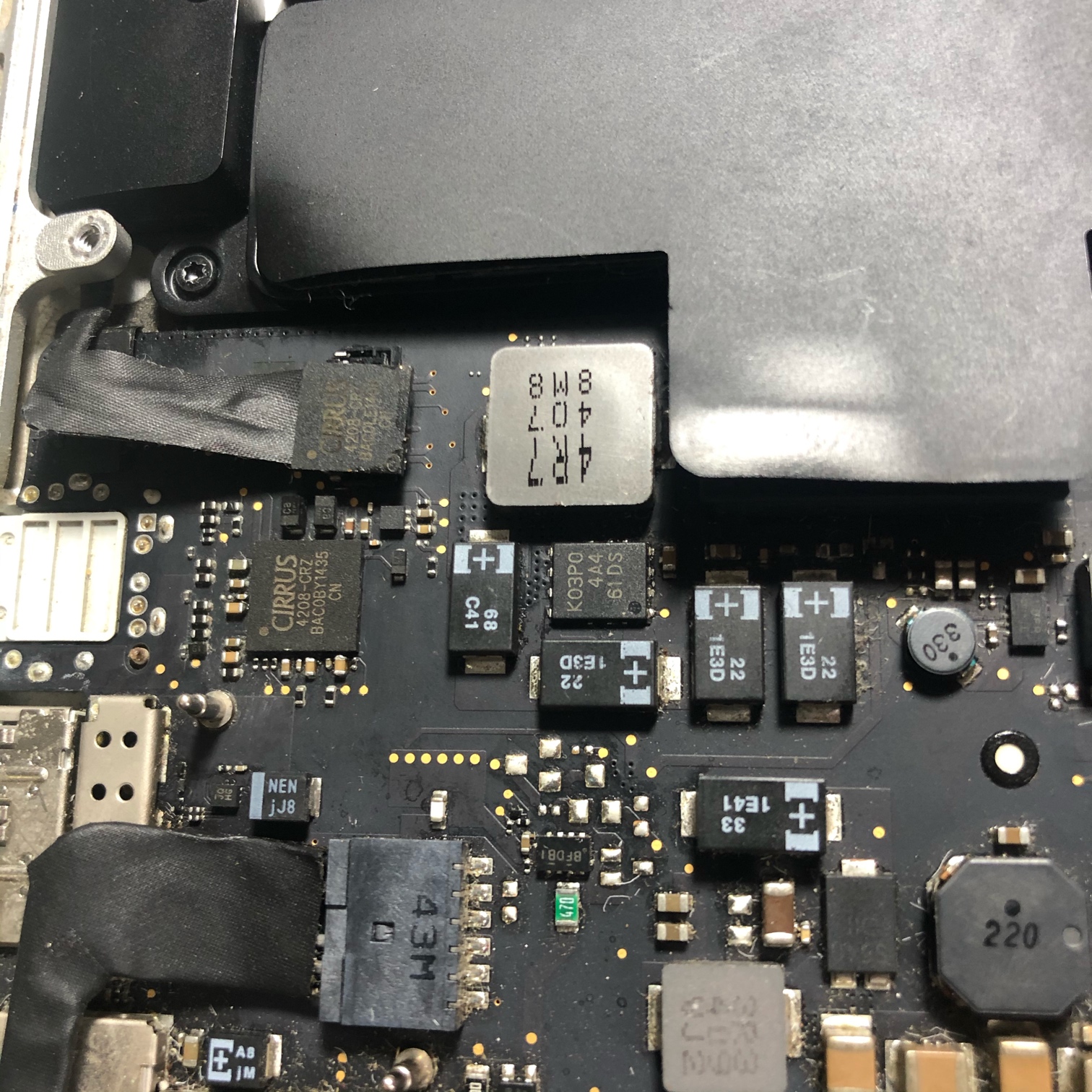

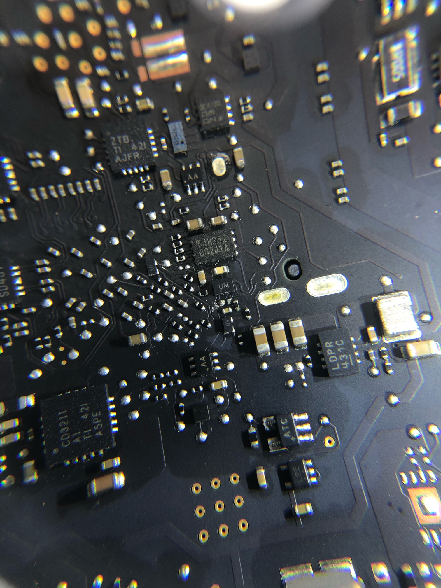

搞个捡钱的活,13款苹果13寸pro,板号是820-3536-A,说是没有声音,出现禁止符号,打开后盖摸一下声卡芯片,我草,发烫,内心大喜,拆下主板,发现背面有出发霉,顺便秒了,三下搞定,测试装机还给机主,机主看我这么快就修好了,露出崇拜的眼神和迷人的微笑,还对我连连称赞,于是……
