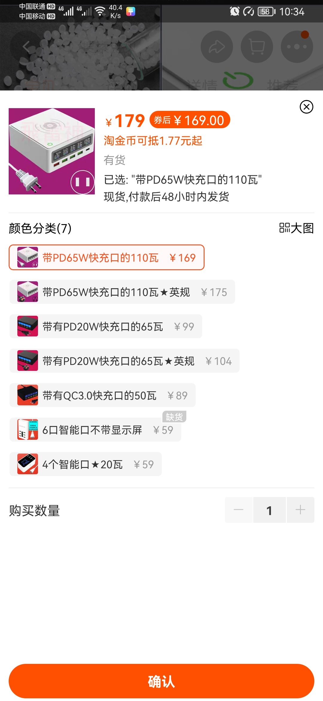

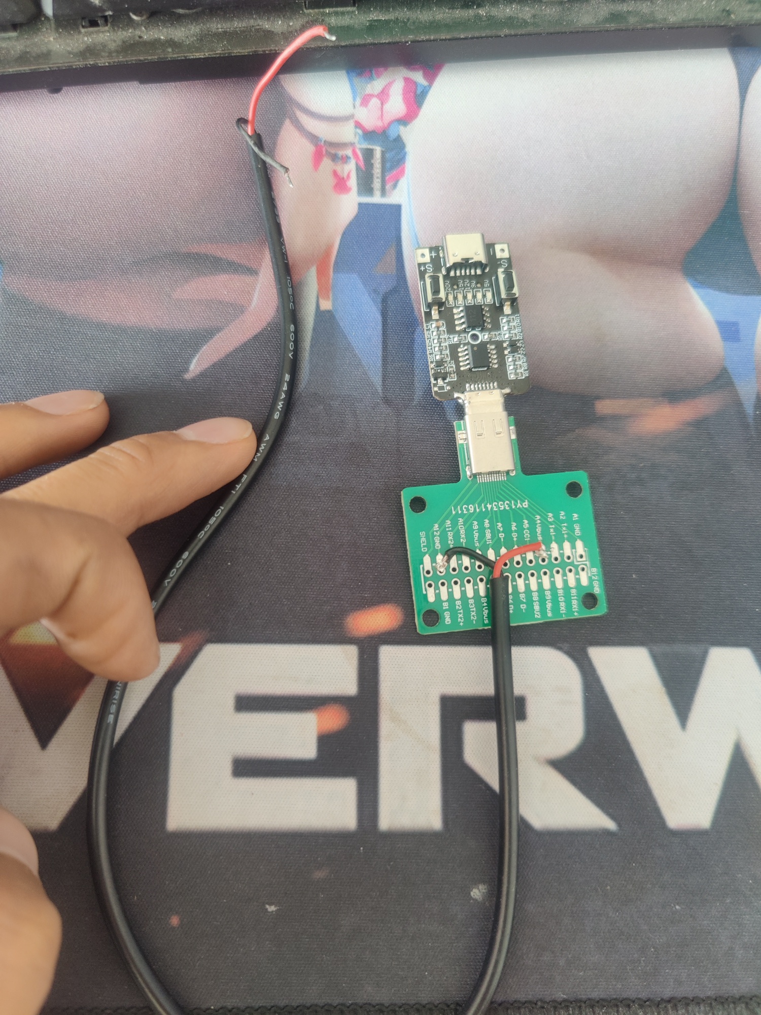

标题: 修新款的笔记本电脑,TYPE-C口的本用这个好用吗?
作者: rimnmgds    时间: 2022-6-29 09:41
别用这种,有别的
作者: rimnmgds    时间: 2022-6-29 09:46
power-z或者是by3200
作者: 若风    时间: 2022-6-29 11:18
这种有输出20V的吗?没有的话就别考虑了
作者: lwj1004    时间: 2022-6-29 13:23
这种有输出20V的吗?没有的话就别用  用可调电源吧
作者: qin823704101    时间: 2022-6-30 13:35
3518W快充模块

作者: 秋叶叶    时间: 2022-7-1 09:49
我用的这个,30多块钱
作者: 刘家魅力    时间: 2022-7-1 15:19
我用的这个
作者: 半路上遇上你    时间: 2022-7-1 22:01
刘家魅力 发表于 2022-07-01 15:19
我用的这个
马云家有吗?
作者: 张顺峰    时间: 2022-7-2 12:37
秋叶叶 发表于 2022-07-01 09:49
我用的这个,30多块钱
能看电流吗?
作者: ai623698041    时间: 2022-7-2 12:41
协议支持就可以

作者: 秋叶叶    时间: 2022-7-17 17:29
张顺峰 发表于 2022-7-2 12:37
能看电流吗?
这个是是个转换的设备,电流还是在可调电源上看
作者: letmebe1234    时间: 2022-7-17 17:52
PD模块就行
