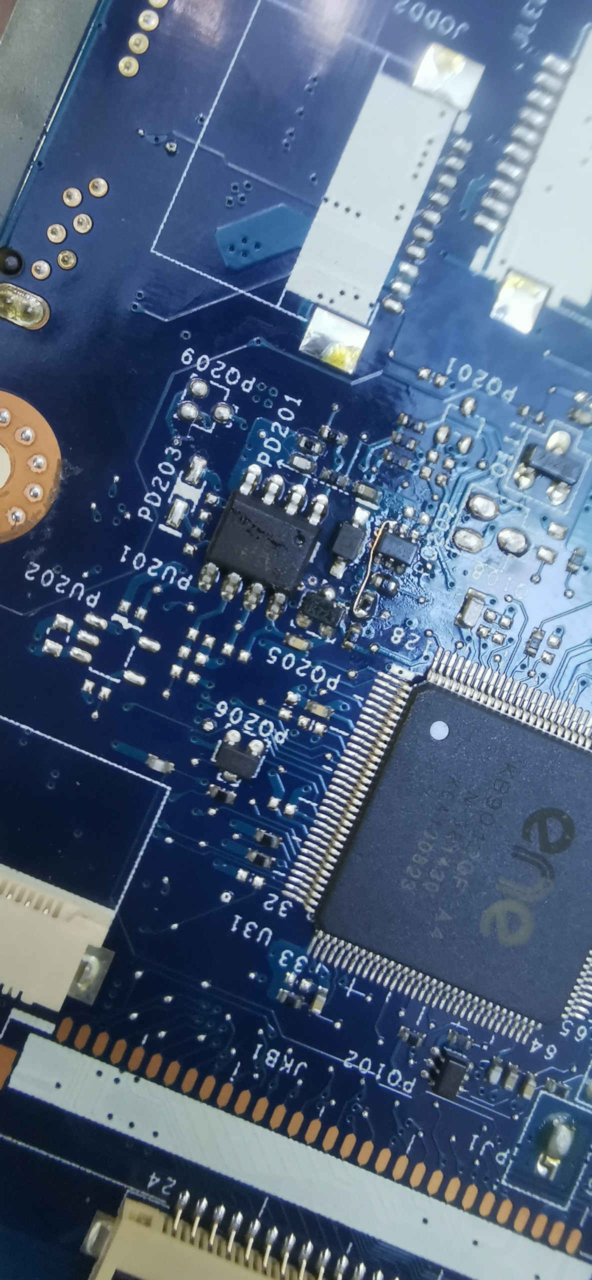

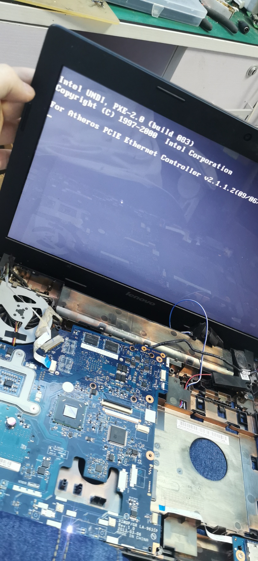

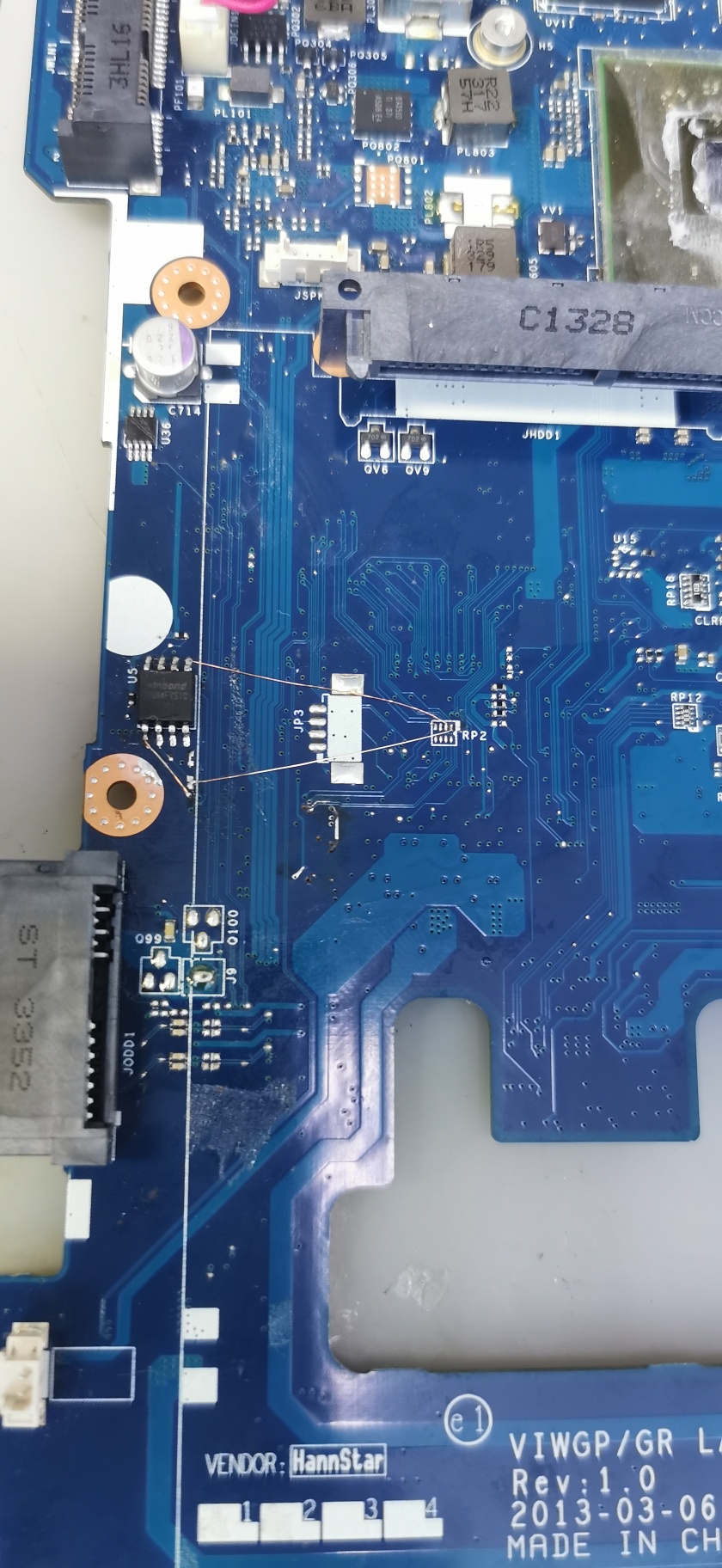

la-9631p 疑似通病,电流160-250-160,刷bios无效,腐蚀断线引起,接上线就好了
