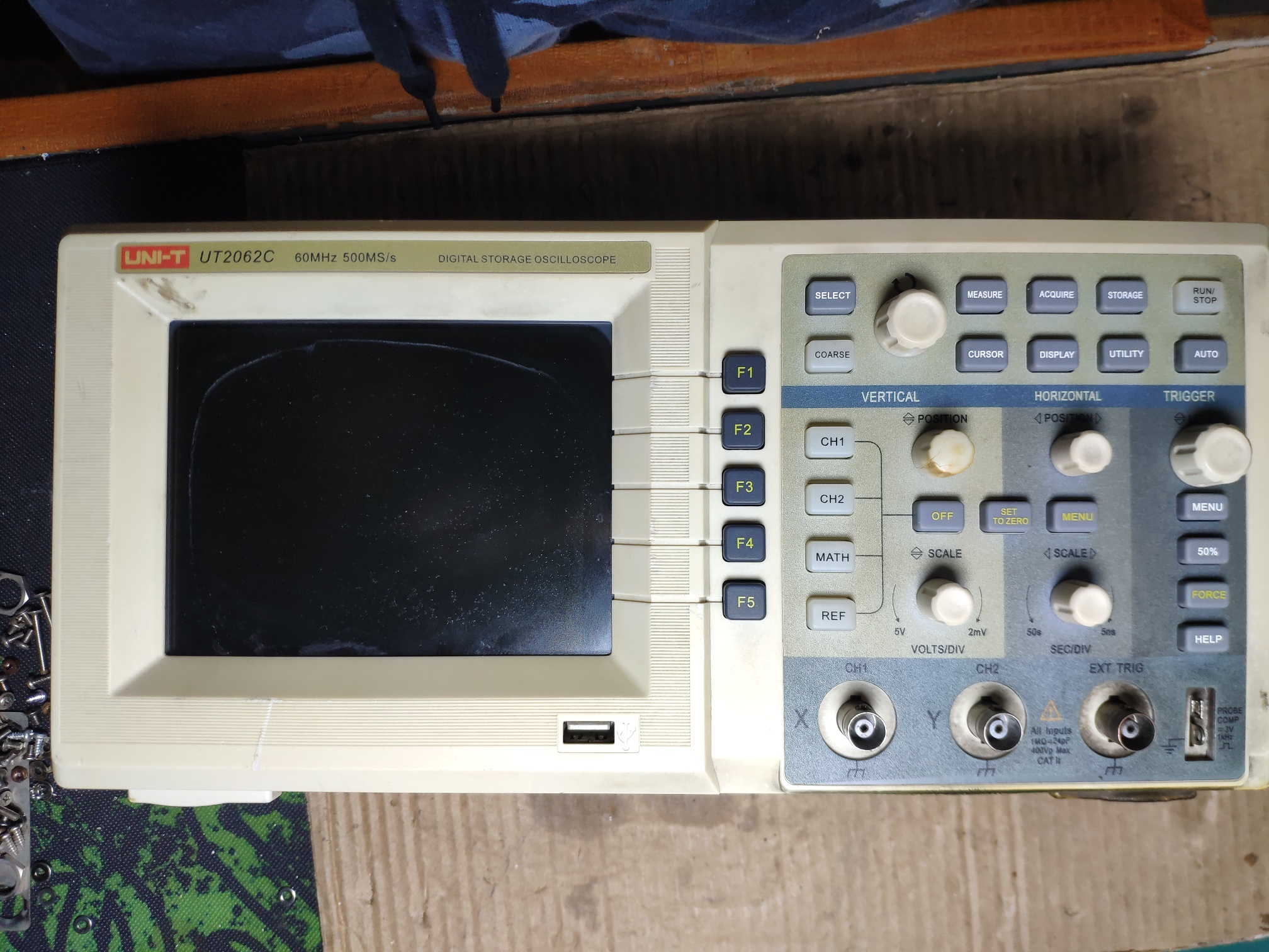

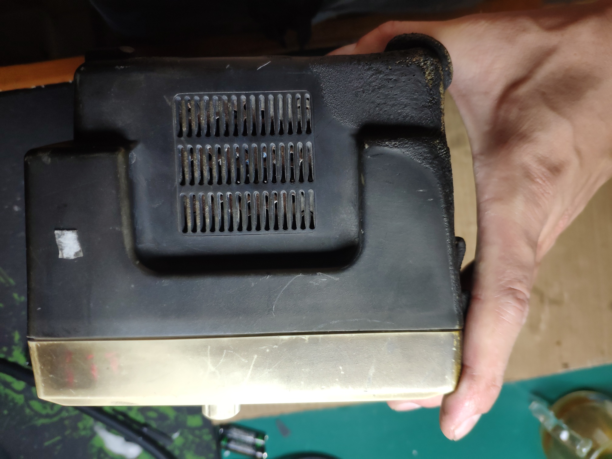

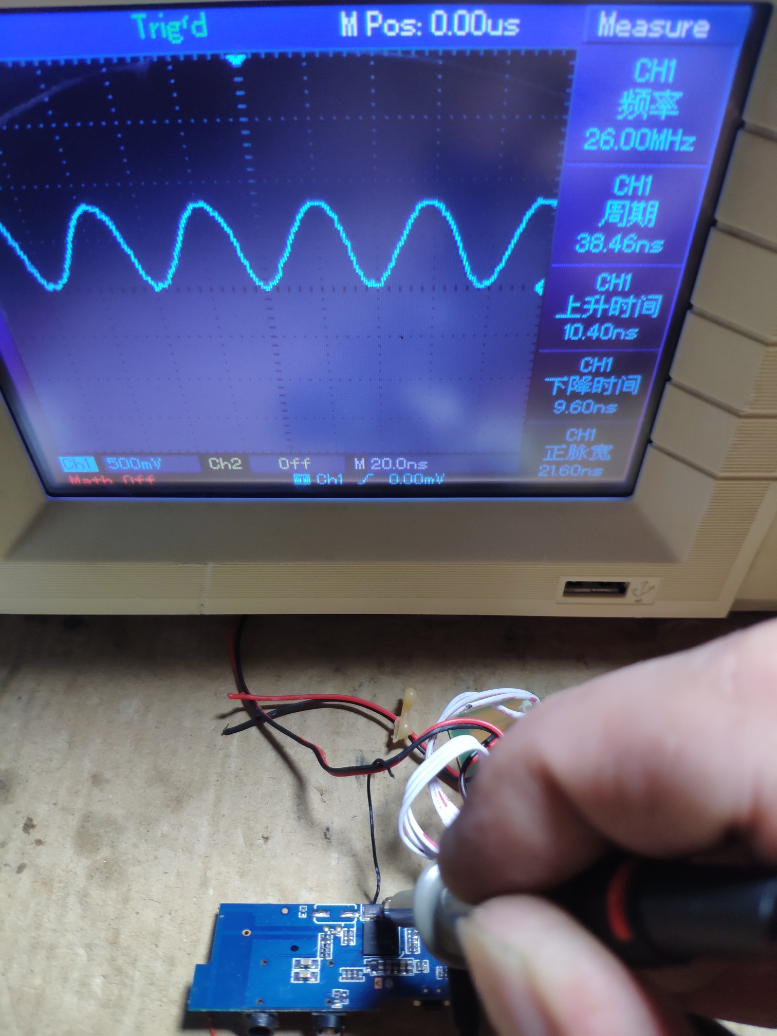

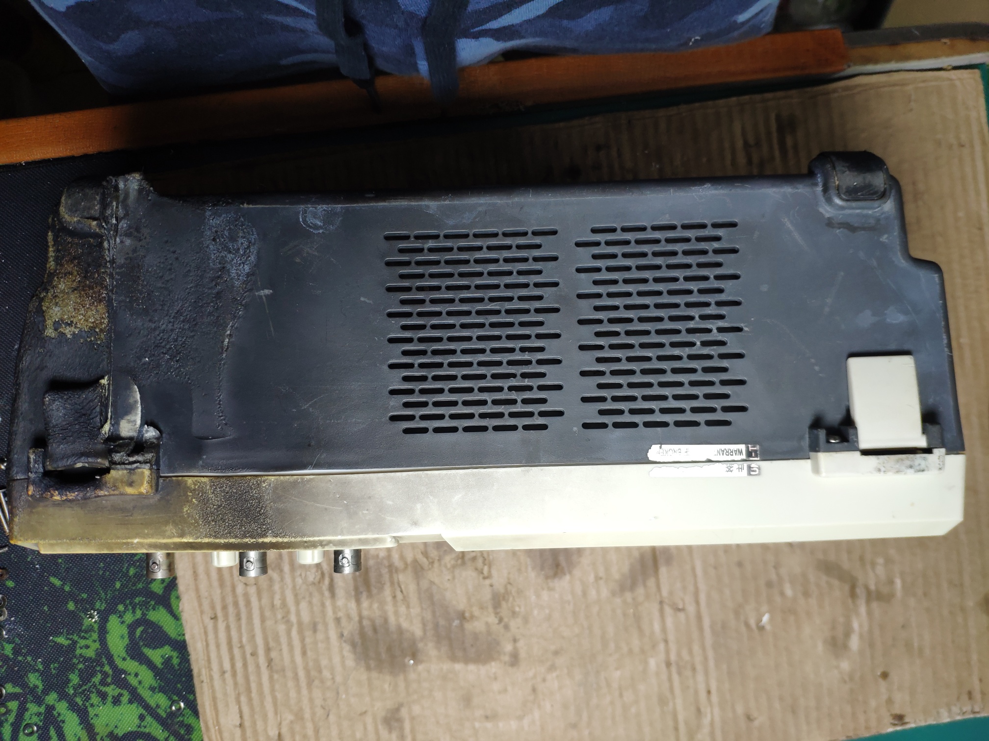

标题: 优利德UT2062C示波器 [打印本页]
作者: ccyccy    时间: 2022-6-28 12:58
标题: 优利德UT2062C示波器
优利德UT2062C示波器 60M 500ms,功能正常 主板干净无修。就外壳成品相差。下面是26m晶振实测  外观不好实物图 有一个旋扭帽子不是原装  单机一台。
作者: 13071833383    时间: 2022-6-30 10:00
业余玩玩还是不错的。
作者: ccyccy    时间: 2022-7-3 07:14
已出。。。。。。。。
