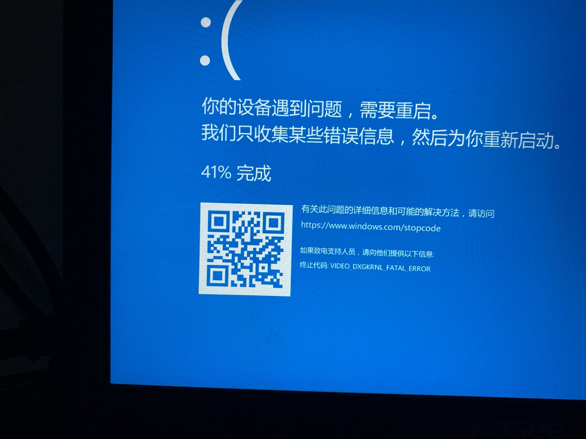

标题: 昨天修好的1060笔记本跑鲁大师闪白屏,蓝屏报错重启
重启后一切正常,之前修好后跑过一次鲁大师,正常跑过去了,今天再想测试下,结果到显卡进门后就卡白屏闪白屏,然后蓝屏重启代码看图,大神指导下吧

作者: qliuan    时间: 2022-6-29 15:58
3dmark一跑就蓝屏重启,报错代码和这个鲁大师一样,我今天还原了主板BIOS后跑一遍鲁大师居然过了.跑第二遍就蓝屏重启了.代码和图片一样,大神帮忙看看呗
作者: qliuan    时间: 2022-6-29 22:33
一跑显卡测试软件,显卡就立马掉电了,是咋回事啊

作者: qliuan    时间: 2022-6-30 12:32
甜甜圈也跑不了啦,显卡测试软件一跑就蓝屏重启,测试了显卡供电,马上变为0v,然后蓝屏重启

作者: hbsygst    时间: 2022-7-4 17:18
如果其它正常,就是跑鲁大师有问题不用纠结,有些机器和鲁大师就是不兼容,联想有几款游戏本就这样
