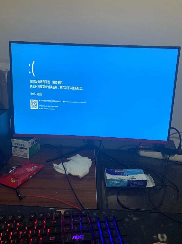

ZXCVWtest
标题: i39100F1050ti玩英雄 [打印本页]
作者: yhdnwx    时间: 2022-6-27 23:02
标题: i39100F1050ti玩英雄
i3 9100F 1050ti 玩英雄联盟蓝屏
重新安装了几次,鲁大师跑分也正常,就是每打完一把英雄联盟就会如图蓝屏,大家遇到过吗?
作者: xtayqing    时间: 2022-6-27 23:12
一个一个换,先内存,显卡,硬盘,最后在U,和主板
作者: yhdnwx    时间: 2022-6-27 23:14
xtayqing 发表于 2022-06-27 23:12
一个一个换,先内存,显卡,硬盘,最后在U,和主板
客户找别人安装了几次系统,今天第一次来安装,安装好了回去还是一样故障。这个客户急用,又不留电脑在这里,没有多余时间测试
作者: yao8864198    时间: 2022-6-28 08:43
换显卡试试
作者: 老吴来了    时间: 2022-6-29 15:45
直接集显玩就是了,lol还用显卡?
作者: yhdnwx    时间: 2022-6-29 23:08
老吴来了 发表于 2022-06-29 15:45
直接集显玩就是了,lol还用显卡?
F
不带核显
作者: 双枪维修    时间: 2022-7-1 11:19
CPU出问题了
作者: yhdnwx    时间: 2022-7-1 11:48
双枪维修 发表于 2022-07-01 11:19
CPU出问题了
有可能。不过客户不留电脑,不能测试
作者: z115584132    时间: 2022-7-2 08:31
多半是显卡挂了,不稳定
作者: yhdnwx    时间: 2022-7-2 09:15
z115584132 发表于 2022-7-2 08:31
多半是显卡挂了,不稳定
我也是跟客户说显卡有问题,他就是觉得是好的。
作者: LFG    时间: 2022-7-2 14:05
蓝屏信息看不太清楚,大致应该是memory management   先换下内存吧,不行再看看主板和CPU
作者: liubc100    时间: 2022-7-2 16:34
蓝屏信息都看不清楚 盲猜显卡
作者: an6666an    时间: 2022-7-3 15:26
内存和显卡替换测试一下
作者: 李漂渺    时间: 2022-7-5 08:50
不留机的,就不要强留,直接让他走
作者: yhdnwx    时间: 2022-7-5 09:49
liubc100 发表于 2022-7-2 16:34
蓝屏信息都看不清楚 盲猜显卡
客户不同意,他认为能开机,硬件都是好的
作者: yhdnwx    时间: 2022-7-5 09:49
李漂渺 发表于 2022-7-5 08:50
不留机的,就不要强留,直接让他走
是的,这样的客户没有办法搞
作者: yhdnwx    时间: 2022-7-5 09:50
yao8864198 发表于 2022-6-28 08:43
换显卡试试
客户不同意换,他觉得能开机就是好的
作者: 一切顺利    时间: 2022-7-7 15:51
这种问题看蓝屏代码,先根据代码判断情况比较准确。
作者: 1225322502    时间: 2022-7-7 16:19
内存和显卡替换测试
作者: liubc100    时间: 2022-7-8 13:02
yhdnwx 发表于 2022-07-05 09:49
客户不同意,他认为能开机,硬件都是好的
他认为,让他修
