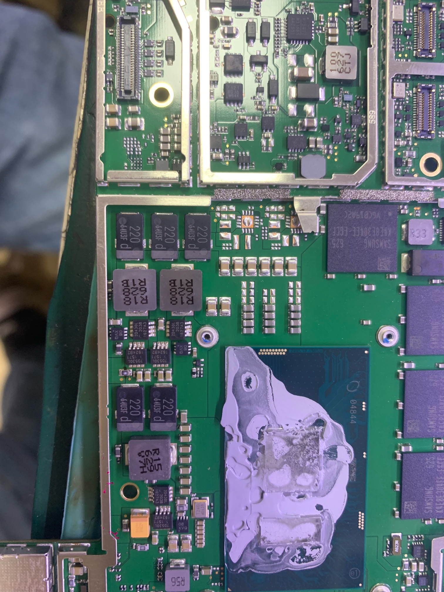

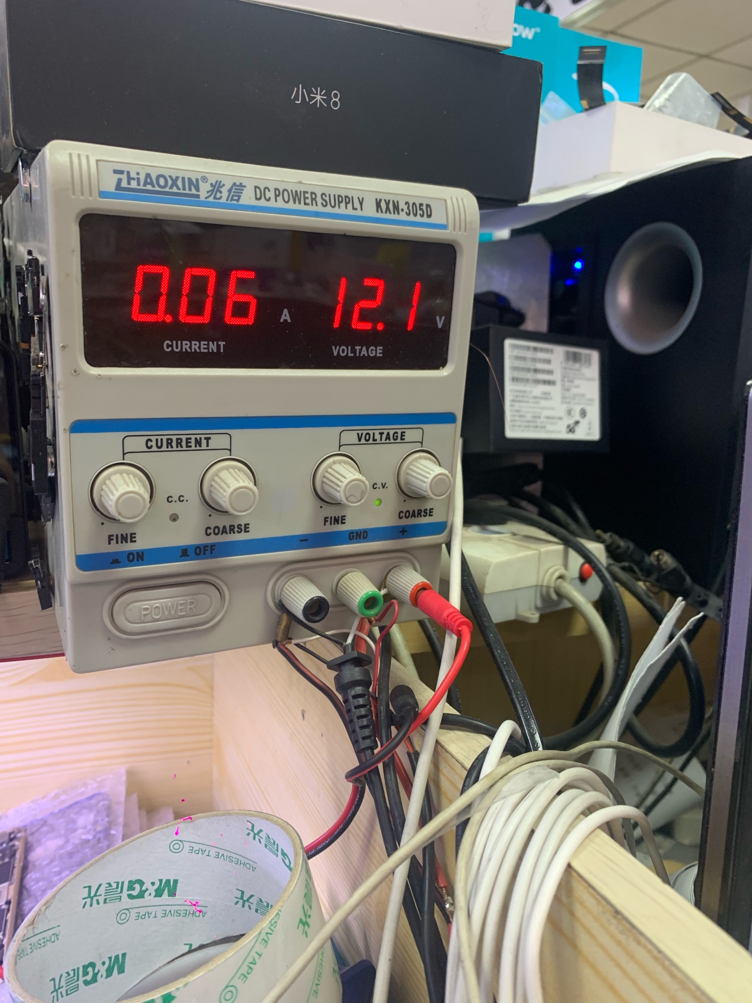

标题: pro4待机电流
这电流正常吗
作者: txh7387733    时间: 2022-6-27 02:30
不正常  0.035左右
作者: zne4935    时间: 2022-6-27 07:56
不正常,正常待机电源0.036a
作者: zne4935    时间: 2022-6-27 07:58

作者: lijianwei2011    时间: 2022-6-27 15:21
每次都那个3.3V对地了

作者: 老吴来了    时间: 2022-7-1 08:23
A手机维修杨晓辉 发表于 2022-06-29 15:36
啥都正常就是待机电流大
用可调修过一次本本,待机好像没电流,触发后才有
作者: 13181541431    时间: 2022-7-1 09:47
一上电在70左右几秒钟会掉到三四十
作者: 13181541431    时间: 2022-7-1 09:49
上电瞬间100多一直78十+那就有漏电关机几天就没电了
