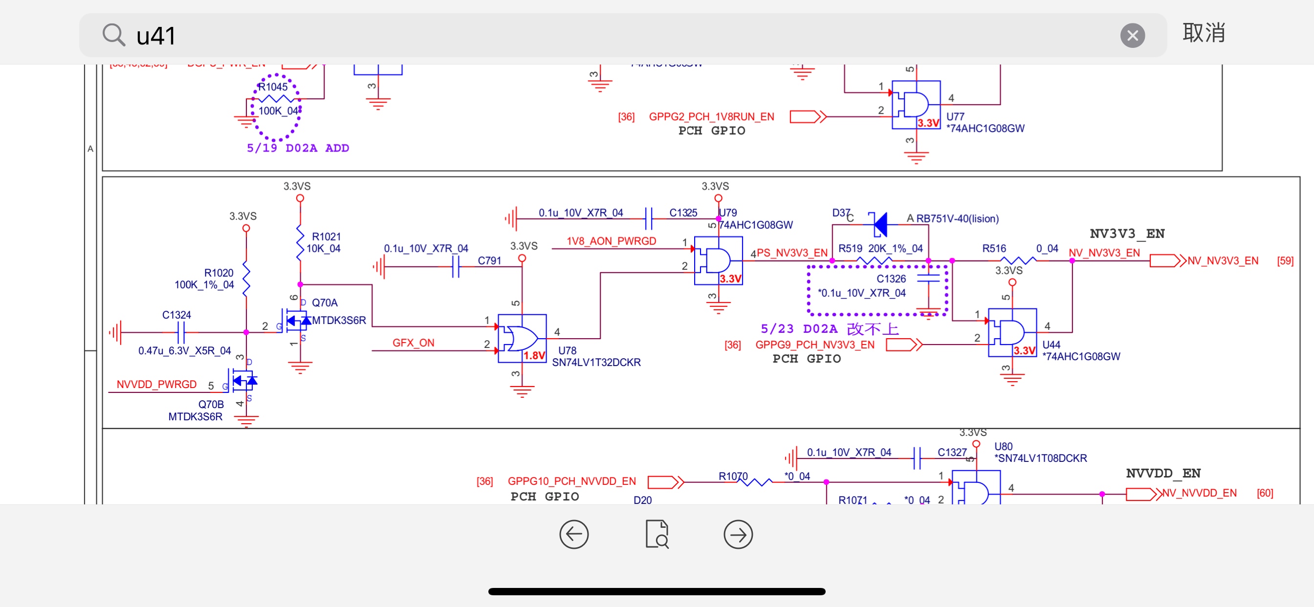

再往下查查不出来了,求大神指点一下,q70b的5脚有输出显卡供电就正常,查到那里我就测量了一下,它又好了,用不了多了就又风扇狂转,然后掉电,大神帮忙看看,谢谢了
作者: qliuan    时间: 2022-6-25 19:04
我是查到u82的4脚没有输出然后查到了q70b这里了

5pin的是显卡供电PG 没有实际意义
1 狂转时,快速测试显卡电感电压和转换电压,一次测试不了,就多测试几次
2 如果电压都有,看温控电路和风扇检测电路

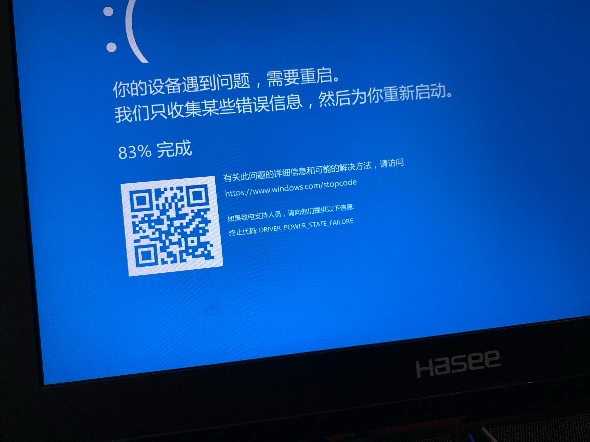

今天早上开机又正常,待机了
2个小时就蓝屏了,显卡供电又没有了,帮我看看蓝屏代码

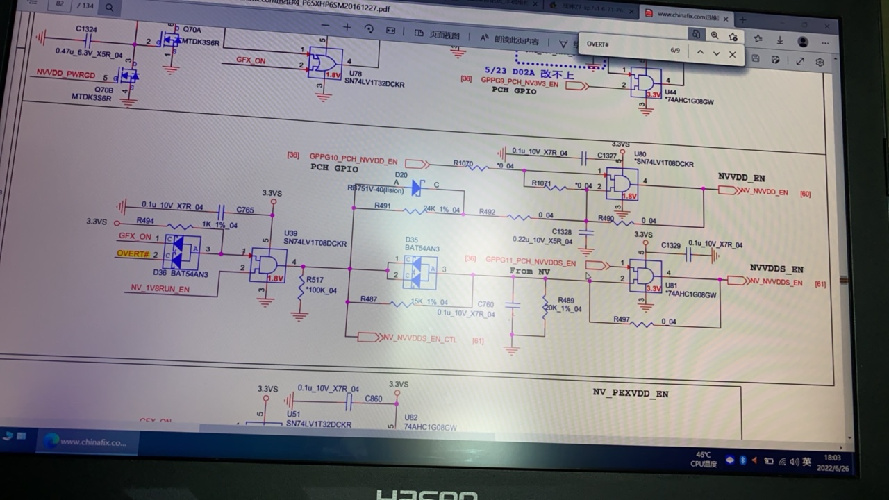

作者: qliuan    时间: 2022-6-26 18:04
学海无涯,去也 发表于 2022-06-25 19:32
先换一下显卡供电芯片再说,显卡供电出来了,还有这个pg
显卡这边的供电芯片都没有开启信号,查nvvdd_en到这里没法继续了
作者: 学海无涯,去也    时间: 2022-6-26 18:54
开启的条件是不是gpu供电的pg也要参与,芯片供电都没出哪里来的pg呢。我觉得这个开启,是在上电的瞬间是有的,有了以后芯片产生显卡供电,供电正常后发出pg在到达q70。有点类似仁宝的保护隔离,纯粹属于个人理解,不晓得对不对。我有个神舟的也是这个问题,换了芯片现在还没出现问题

作者: qliuan    时间: 2022-6-26 20:35
谢谢大神,是pu9的问题,我对比了另一台的同款这个芯片的对地二极管档测量了,发现好的那台2脚对地短路,电阻档测试跳变,坏的那台测试是0.8v不正常,本想吹下来再测试下,450度风速5都吹不下来,边角都被我夹烂了一点,放弃了然后就上电测试,供电居然全部出来了。还有我为啥吹不下来这个芯片?感觉板子都要吹爆了还是不松,难道我的858d风枪不行吗,大神赐教,谢谢

作者: qliuan    时间: 2022-6-27 08:05
学海无涯,去也 发表于 2022-06-26 21:43
应该是电流过大把芯片底部烧巴到了,最好还是换一个稳定点
之前就是时好时坏的,这次彻底不好了,大神说的对,q70这边就是一个保护电路,导通后拉低了nvvdd-en,还查到了q9也是保护管。自己修下,误打误撞碰到了这个芯片脱焊,还好有大神指导,感谢感谢
