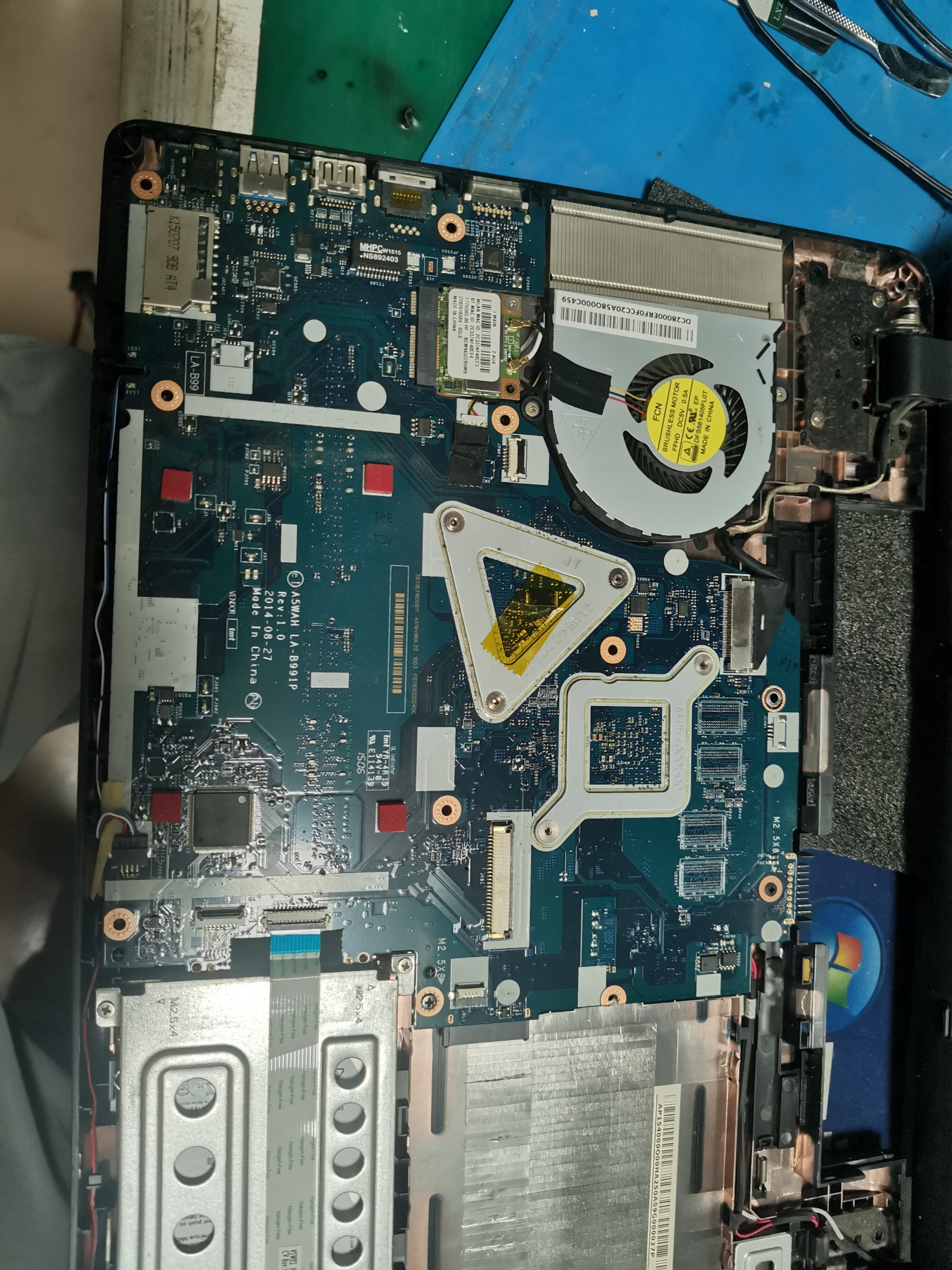

这个电流是没过内存。测量个个电压都正常,只要内存DIMM_DRAMRST#复位只有0.13v,复位1.35v上拉470R,直通内存和CPU,应该是CPU把它拉低了。不知道咋修了,停滞不前了

三板斧先干一轮,不好再说
作者: hyy    时间: 2022-6-24 13:14
直接换u啊
作者: 博源    时间: 2022-6-24 13:16
换cpu  一般cpu坏的
作者: 碟之·恋影    时间: 2022-6-24 13:52
                     换主板

看来只能换板了
作者: 陈继斌    时间: 2022-7-28 17:33
今天一台991p也是档内存,测量没有复位,电流挡在0.45,cpu供电1.7v
作者: 菠萝啤    时间: 2022-8-25 20:19
碰到一样的问题,楼主修好了吗
