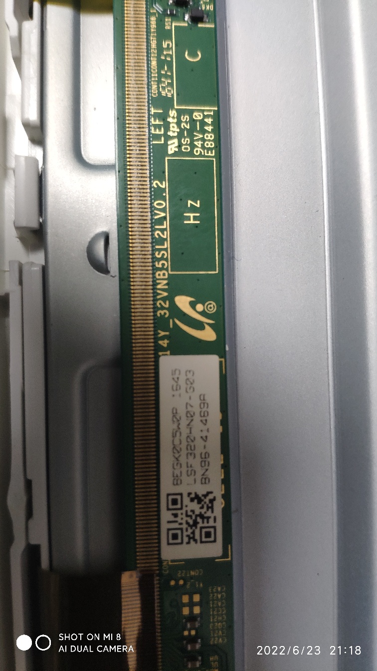

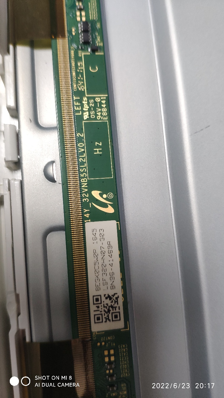

三星31.5寸,求救,逻辑板问题还屏边板问题,
没17.55v电压,对地阻480。

屏坏了呗    还能是啥   放弃吧
作者: 1835303890    时间: 2022-7-24 23:05
17.55电压是升压电路产生的。查芯片型号找pdf修。
