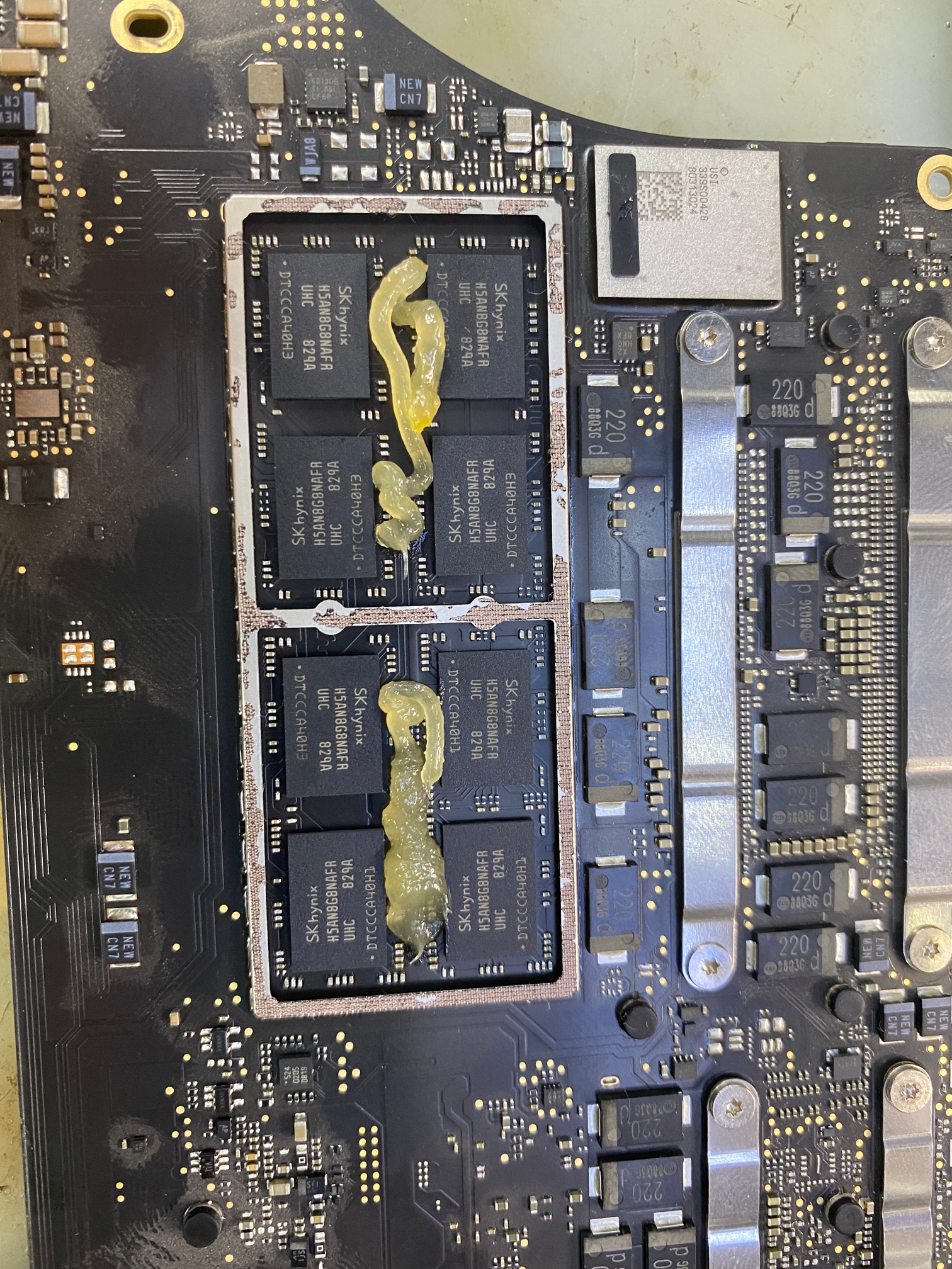

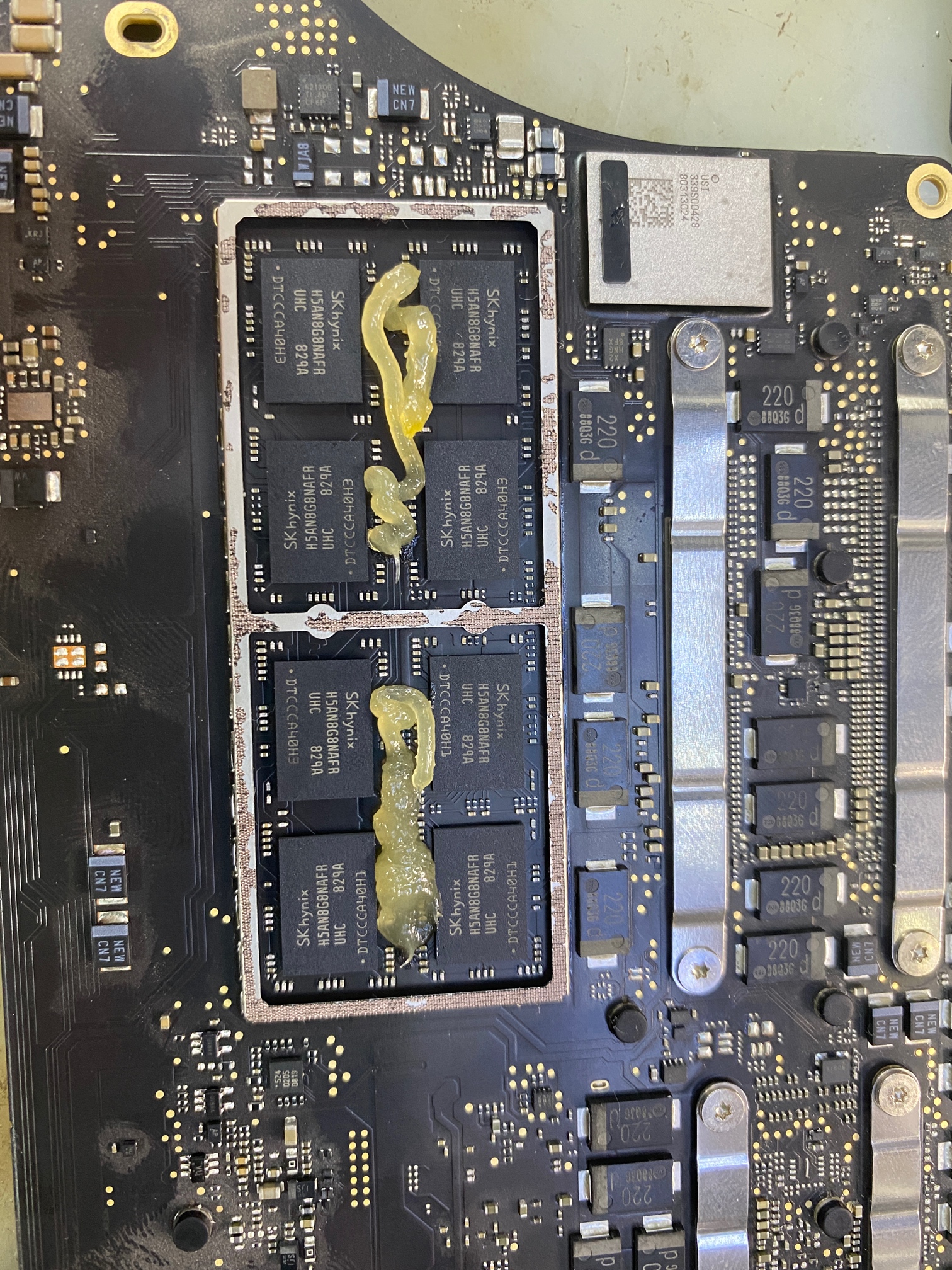

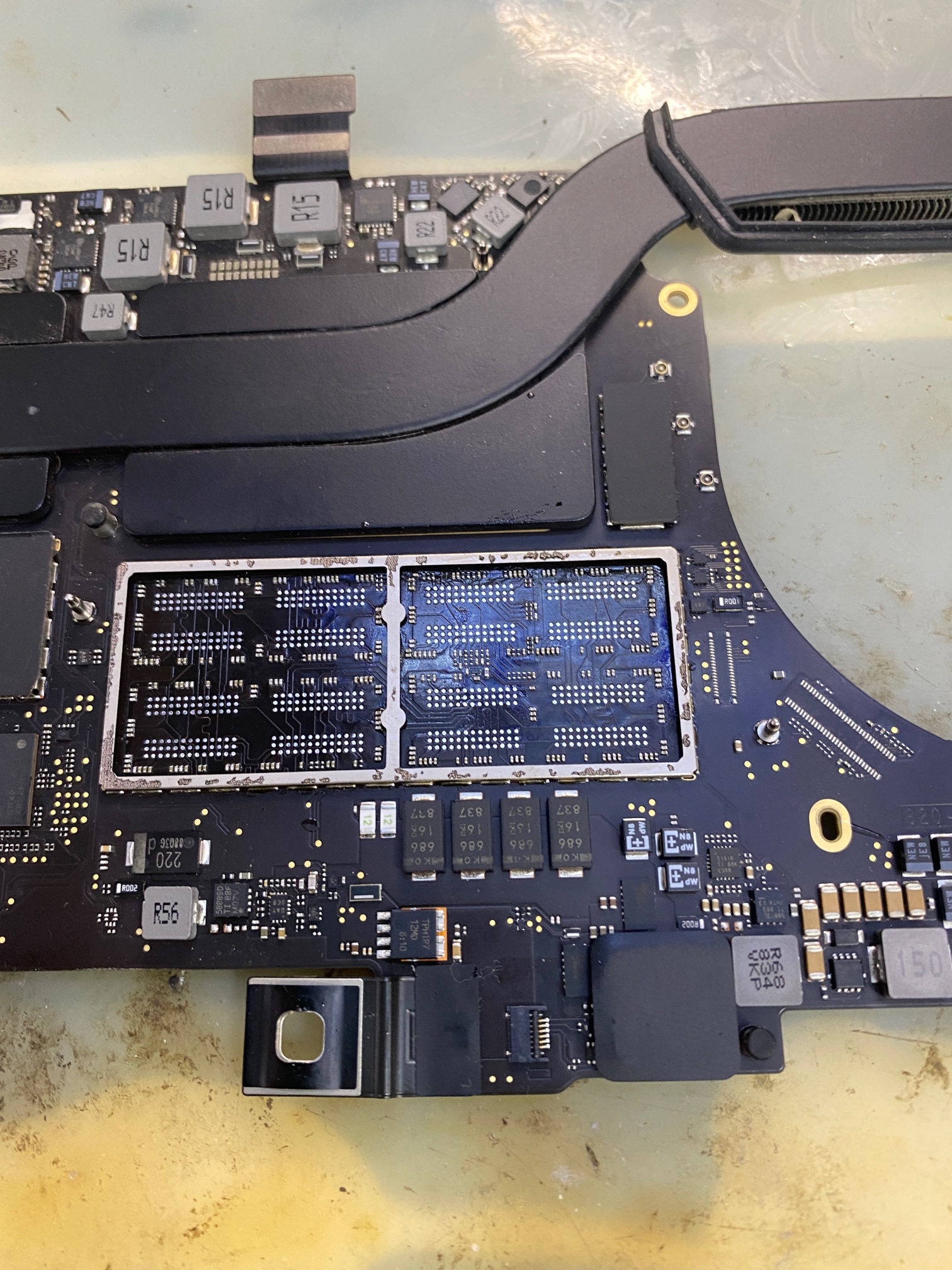

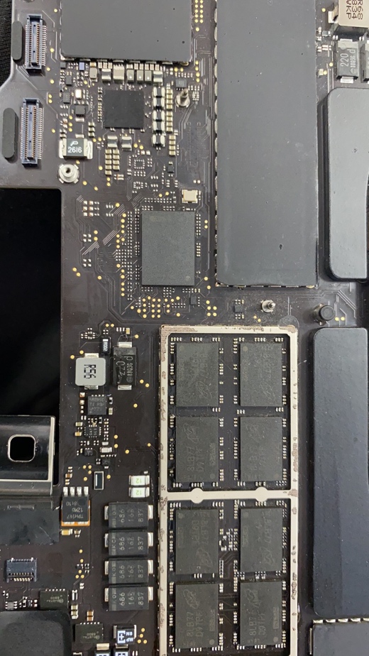

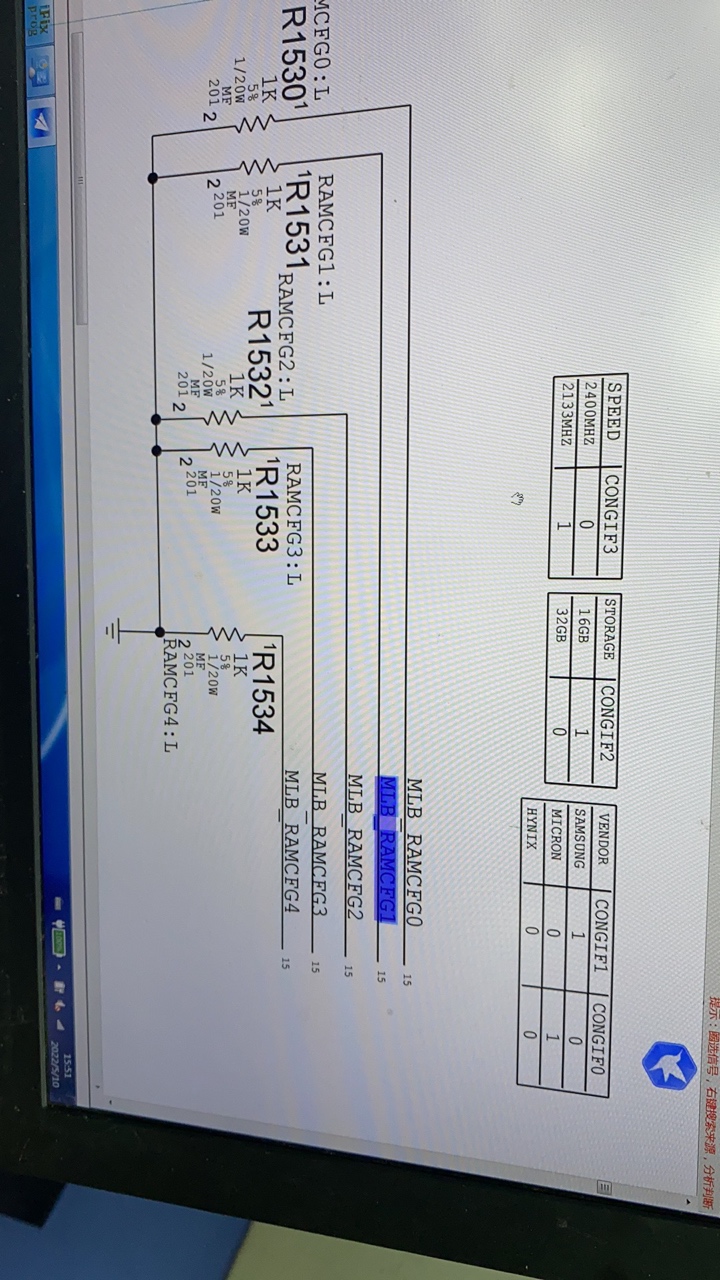

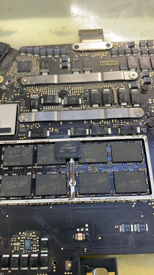

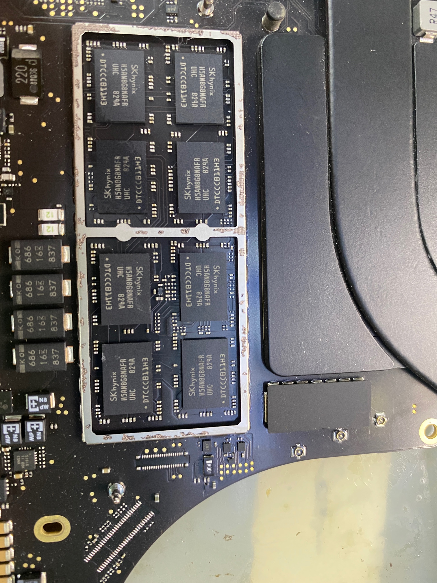

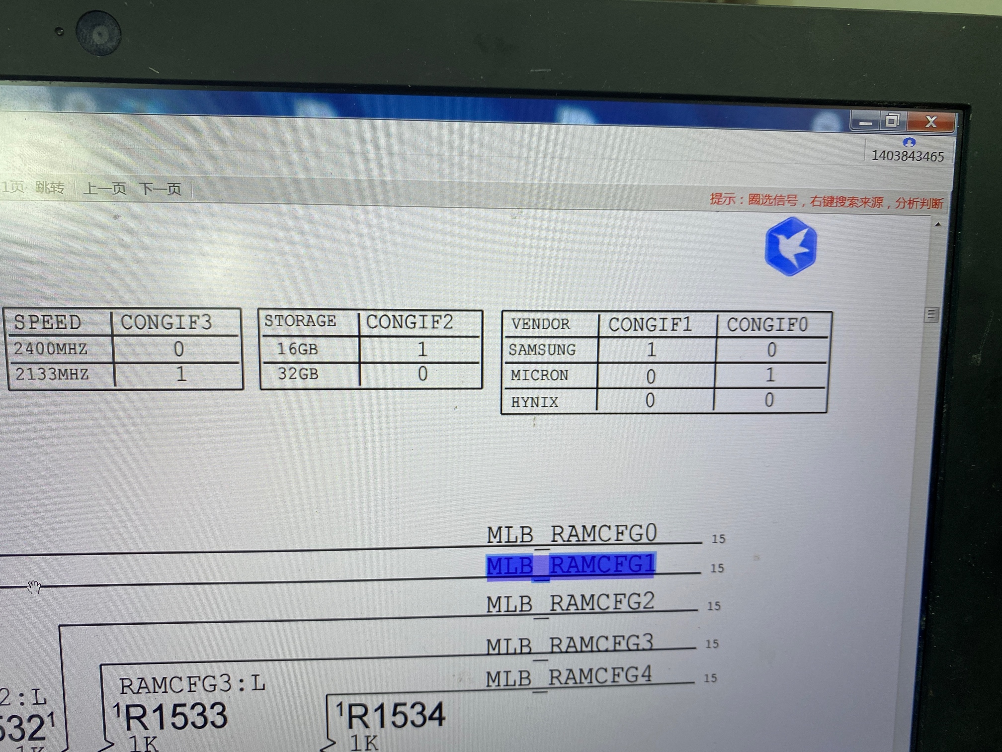

标题: A199016G换32只要移动一
A1990 16G 换32 只要移动一颗电阻就好了
