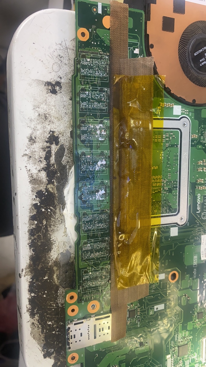

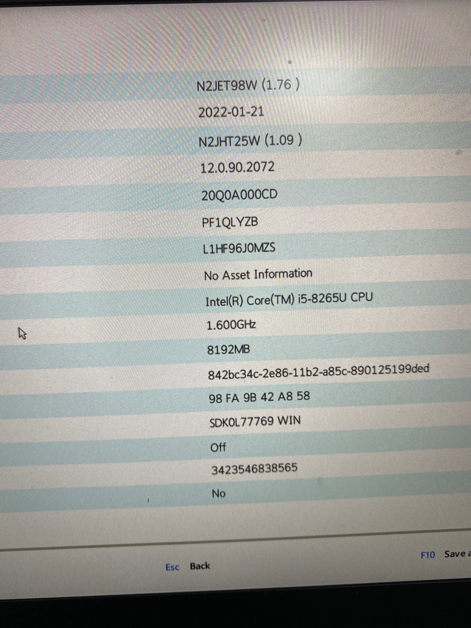

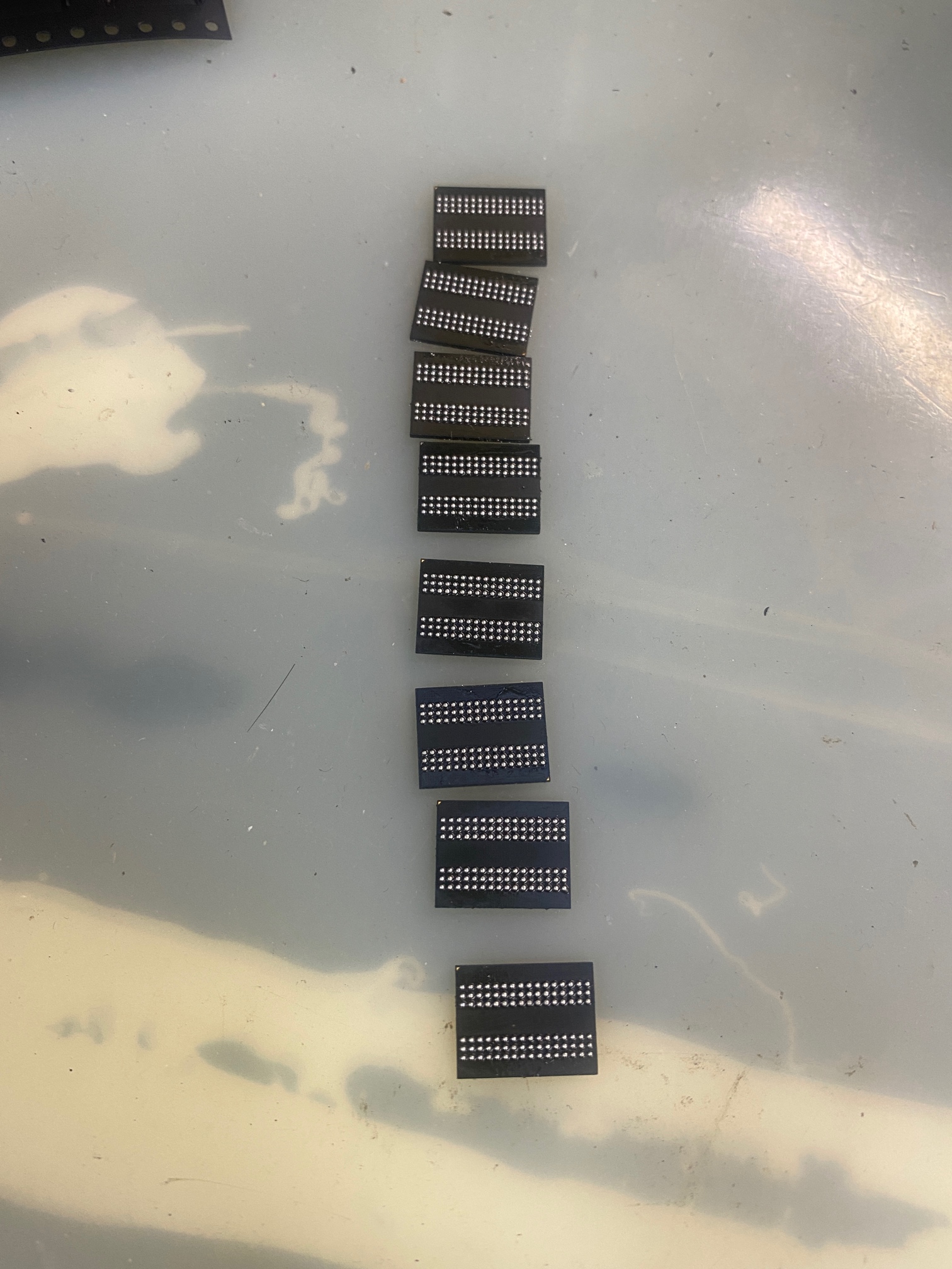

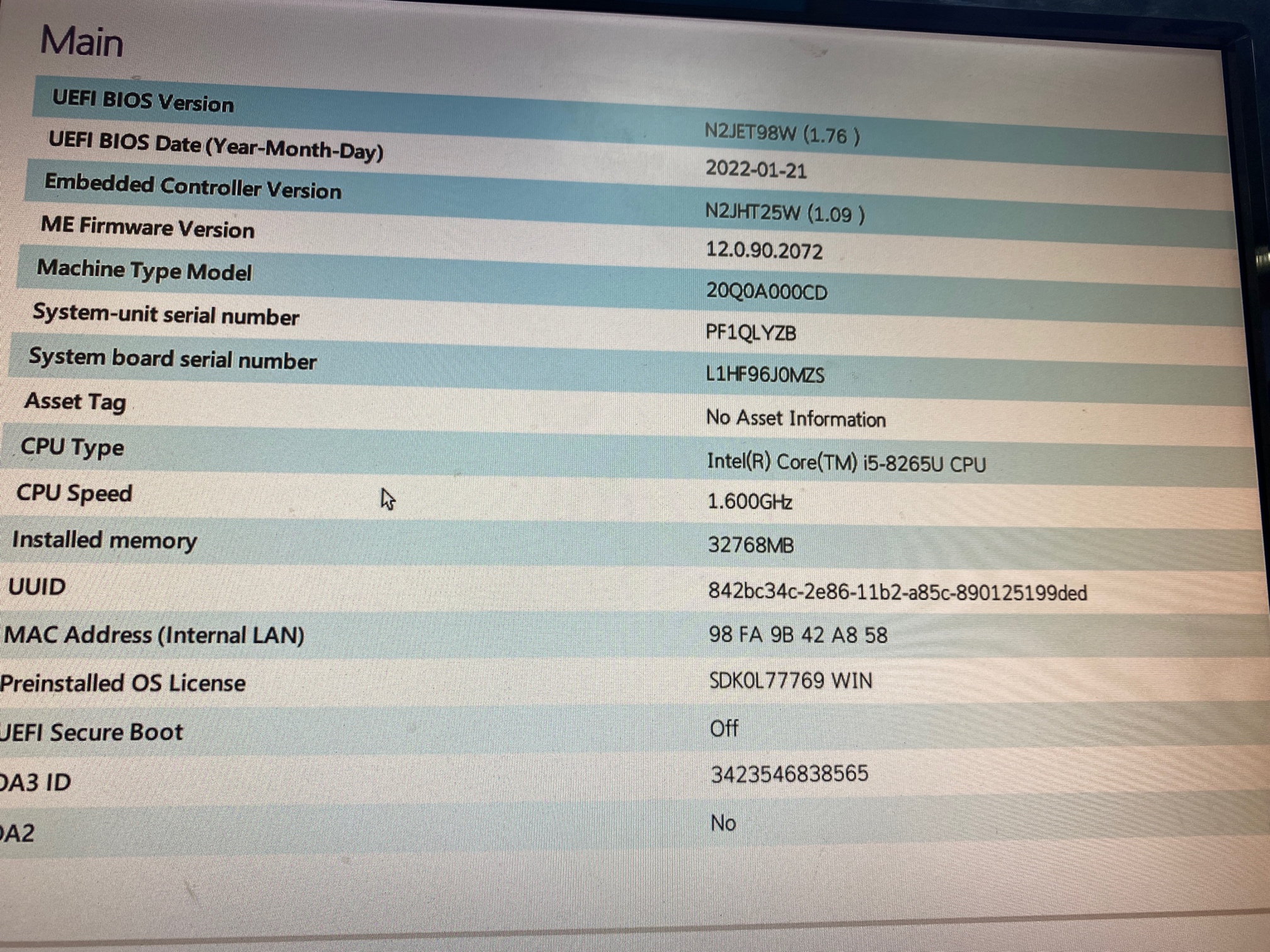

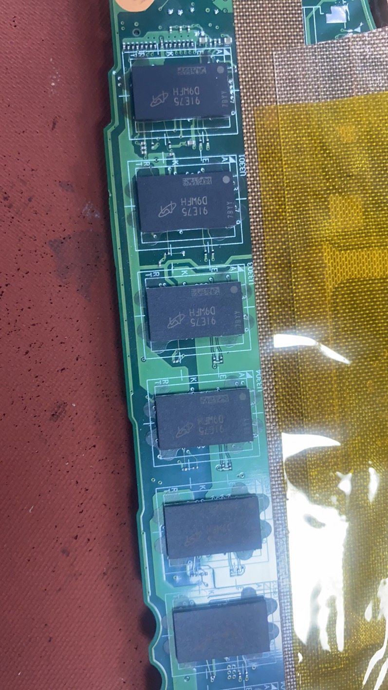

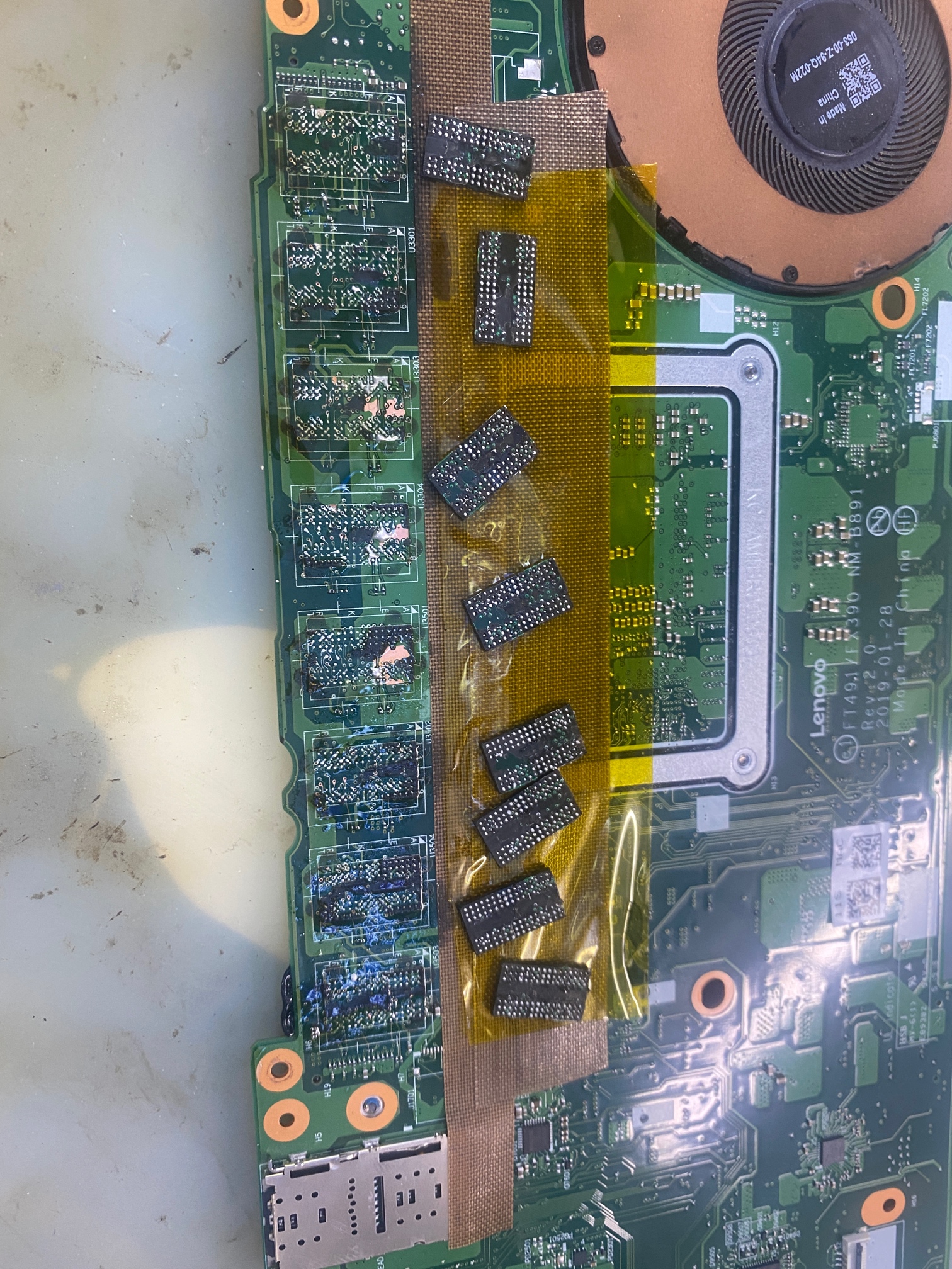

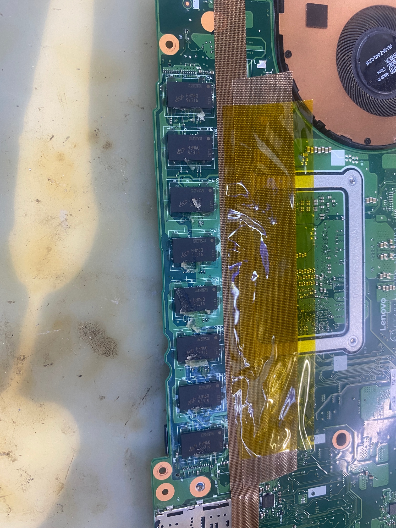

联想 Think X390 8G 内存升级32G 成功
作者: 我有我自我    时间: 2022-6-23 20:25
图图
长丰
都功不可没啊

嗯,有黑胶的芯片,换芯片的风险大一些。
