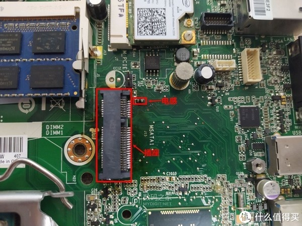

前些天在小黄鱼上看了个小主机,1L的联想M73,支持4带低压桌面U,就买了个来玩玩,到手后发现主板上预留了msata接口,但是没有焊接插槽,于是乎在网上现抄了作业自己改了一下,但是网上的作业都是m93的,主板一个是h81一个是q87,不知道是不是有什么不一样,现在改完了第二个内存条不能用,一插内存就滴滴滴报警,第一个槽正常使用,msata也正常使用。有没有大神知道是怎么回事吗,还是我焊接时候把那个电阻热失效了还是电路还得不对。
