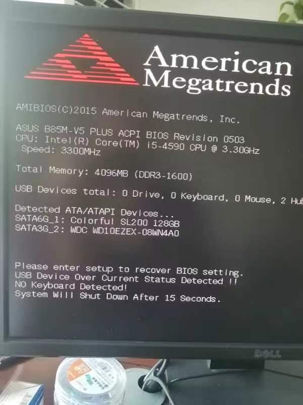

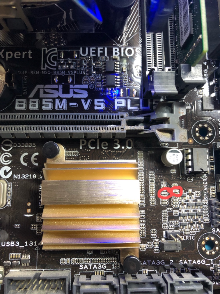

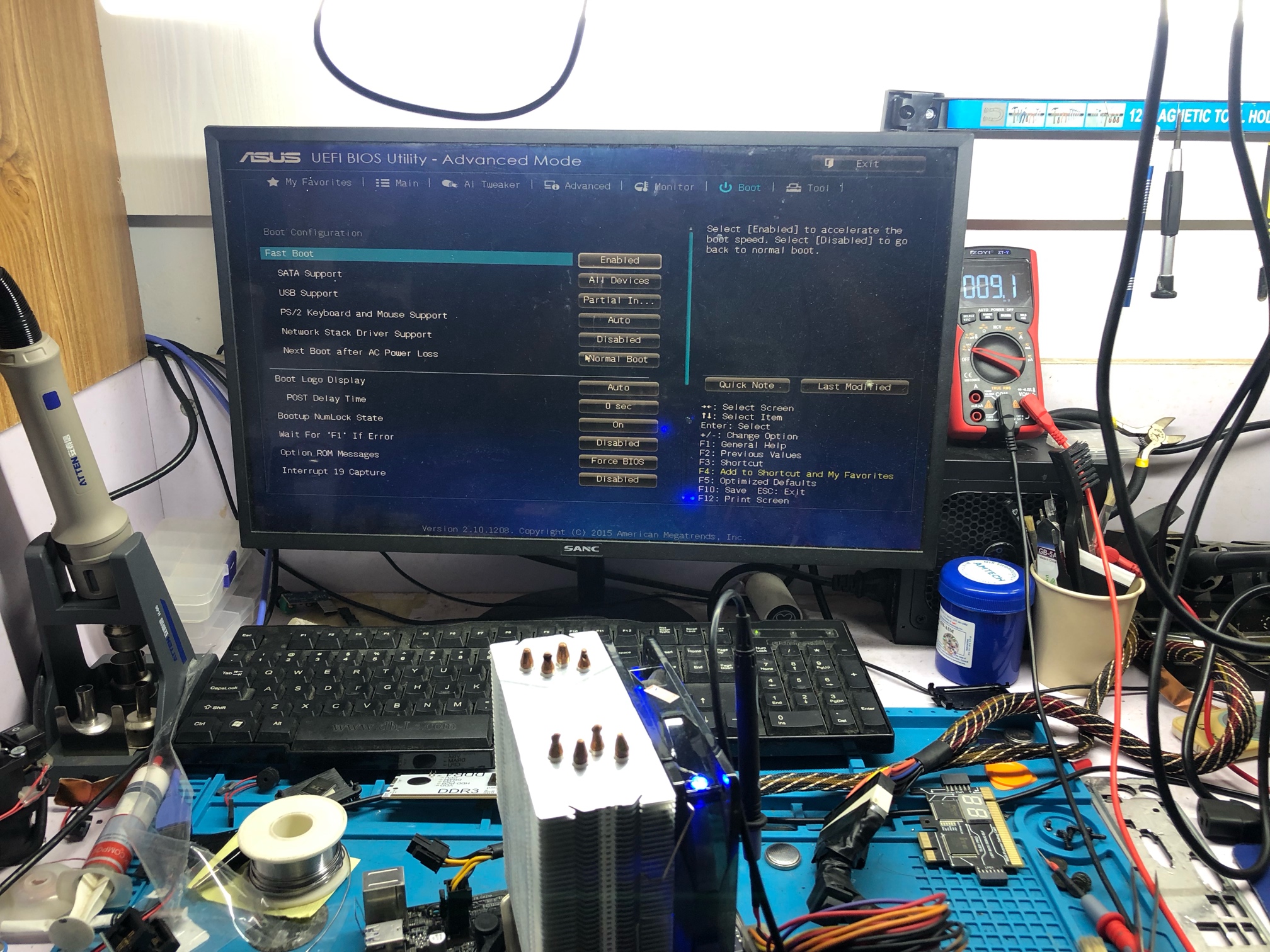

华硕B85M-V5 plus开机提示15秒关机,PS2和USB有电源,但无反应,查图纸所有的USB_OC#,查得南桥旁边的472电阻和822电阻分压才1.1V,明显不对,把这两个电阻换掉以后,电压3.1V,可以正常开机。
