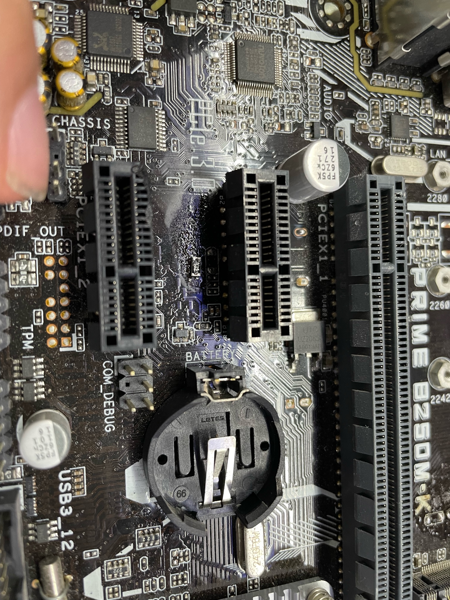

ASUS B250m-k
二修
故障不触发。

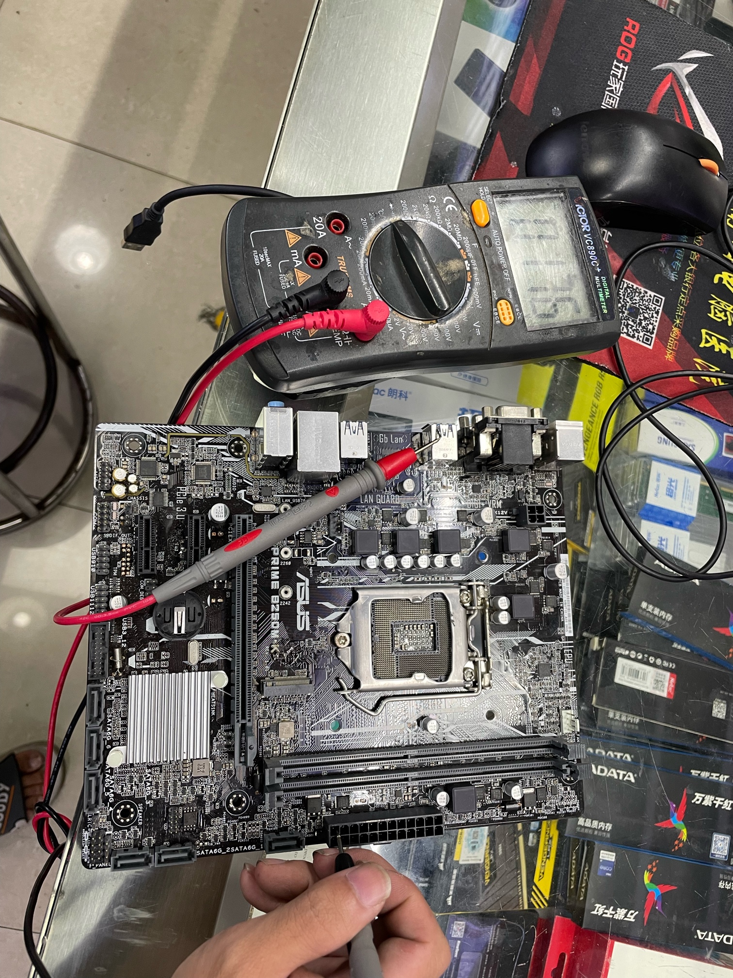

电源风扇不转。
经过检测。三伏二级阻值只有63。
3v去往的地方很少。

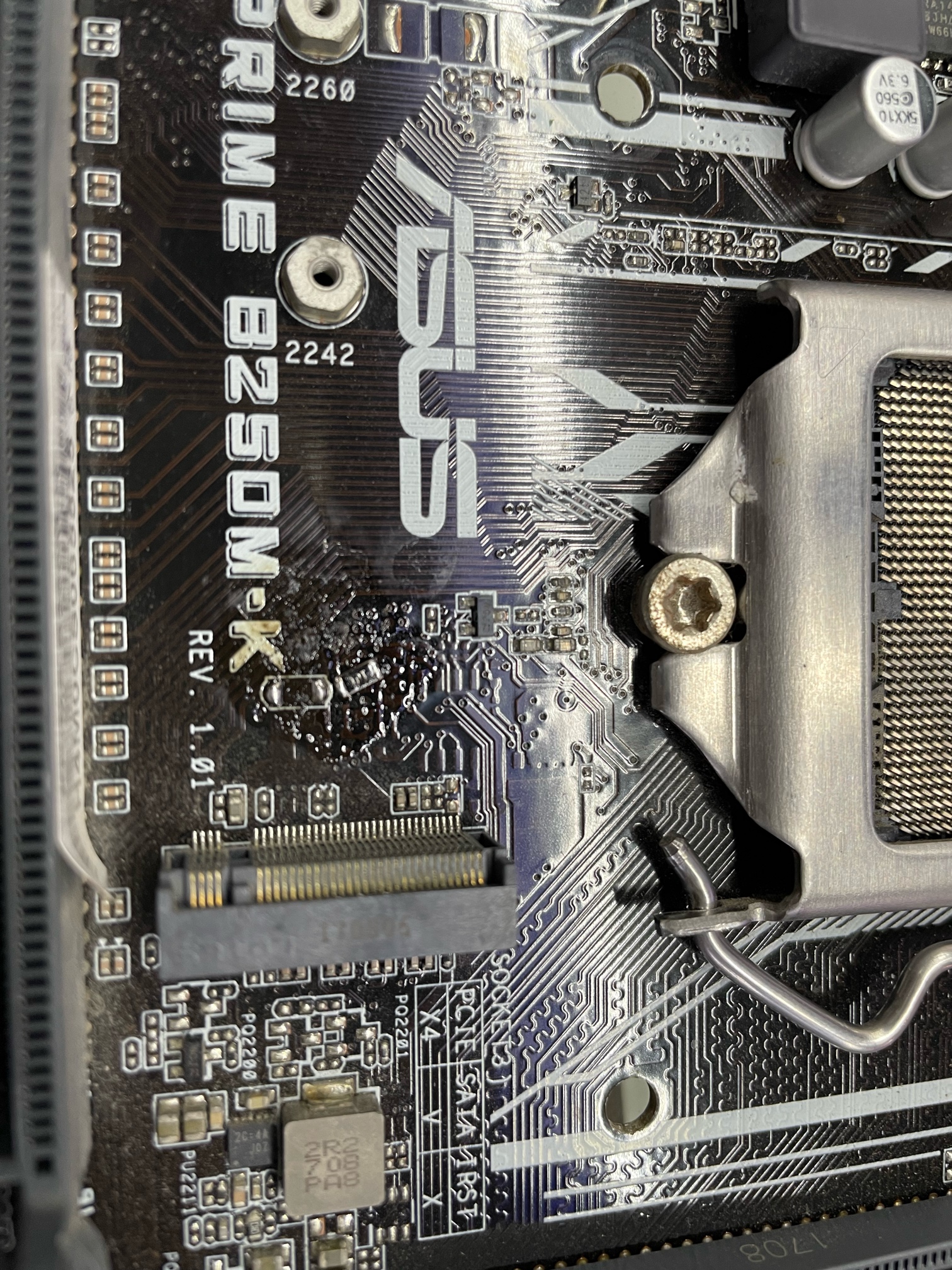

我一个一个拆。
发现有两个10欧电阻断线。
拆了都能开机开机。

发表于 2022-6-22 22:30:46 | 只看该作者 来自: 中国 来自 中国
看了下好板子和点位那个两个位置本身就有个10欧的电阻,一头是3V一头是地。

实在是没有读明白
不是3.3V对地对阻值低吗,怎么会拆掉2个电阻就能触发呢?
2个电阻断线了,主板应该不会形成回路,不会导致3.3V阻值低呀

发表于 2022-10-23 21:06:00 | 只看该作者 来自: 福建厦门 来自 福建厦门
醒目仔~ 发表于 2022-6-23 09:38
板号是什么我查查康康
丝印是101的电阻
