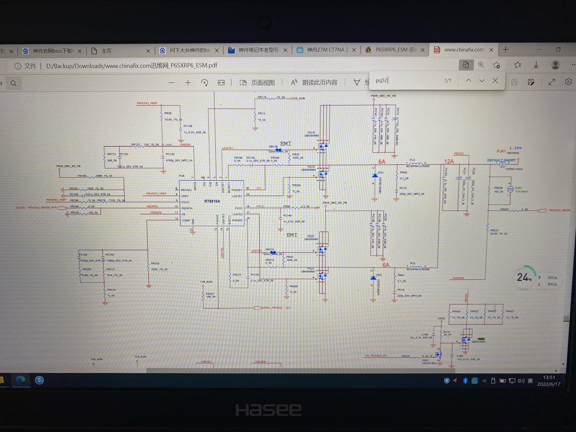

搞不定了.有没有大神帮忙看下,核心供电开机有0.805v,开机后只有0.698v,显存供电只有0.025v,是不是显存供电还有问题?

短显存供电PG看看

今天把显存供电搞出来了,但是一会儿就会烧MOS管,换了大的MOS管然后就又没有输出了,不会是控制IC又烧了吧?

作者: 罗工电子    时间: 2022-6-25 21:20
后继有短路的了吧,所以才烧

你这表,换个好点的吧,三星显存的话这个阻值正常吧,镁光的高一点
作者: 岁月无声本本    时间: 2022-7-2 10:26
显存供电不正常 对地20多正常的 估计可能显卡代码43

我量了另一台同型号的是29欧.这一台是23欧

把管理芯片也换了,再换上下管子,另外仔细看看有没有掉件缺件的
作者: 百度KkS3h    时间: 2022-7-2 21:38
正常这个机器显存阻值45以上

正常是34欧以上,20欧妥妥的显存显卡全带走了!

检查检查bst电阻电容最好都换了,再看看和栅极连起来的有电阻没  有的话直接换了。

核心供电出来了才有显存的,测电阻就知道后级有没有短
