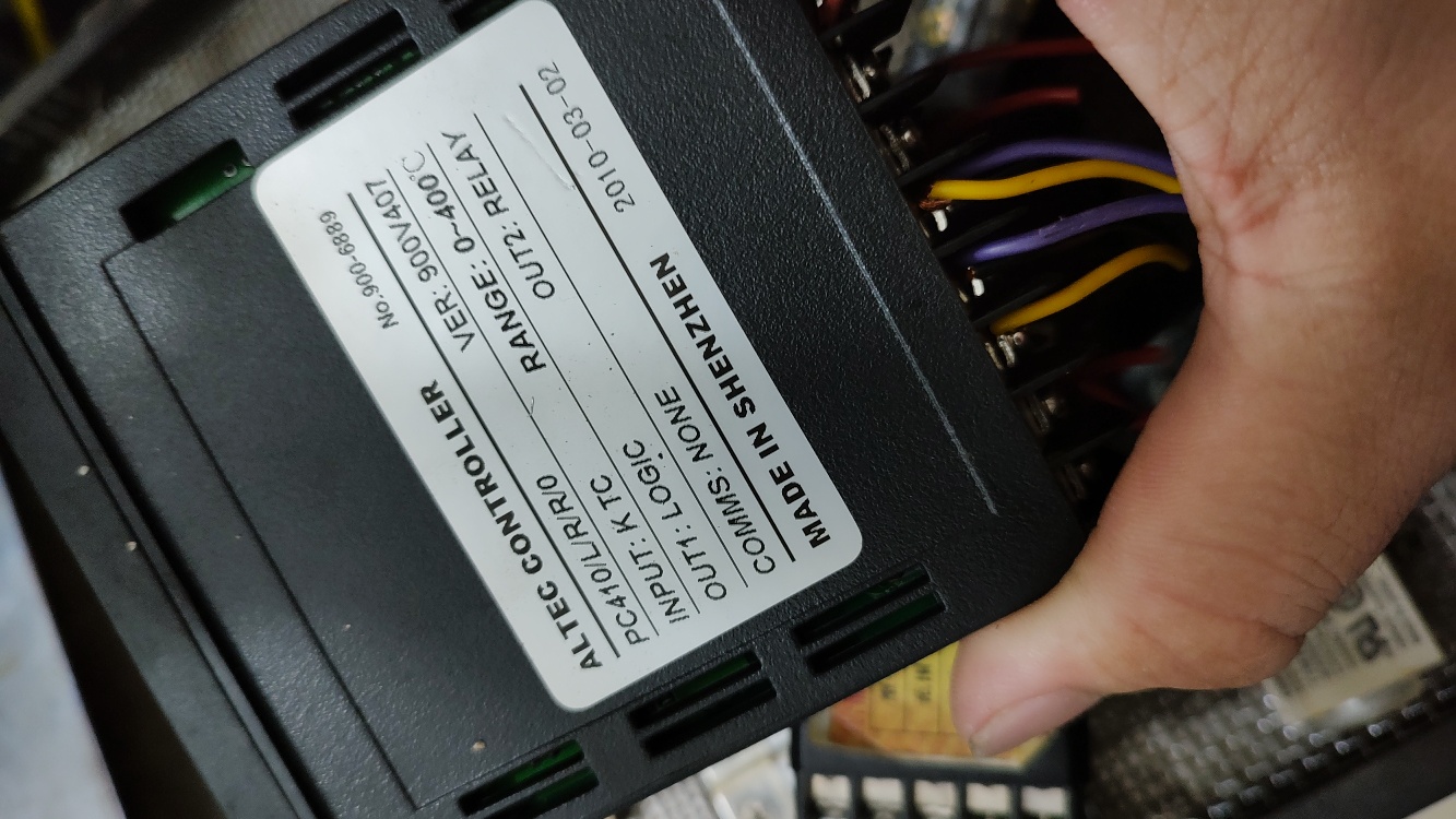

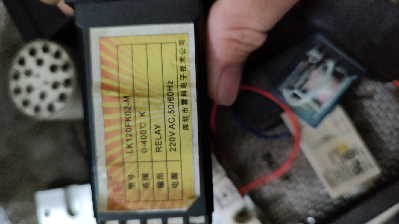

标题: 有老板转行不用BGA嘛 [打印本页]
作者: FengLian    时间: 2022-6-21 22:51
标题: 有老板转行不用BGA嘛
BGA 能用就可以了,还是想过过瘾
那个已经拆了就一个架子了,想试试玩大炮的
作者: huangwen6522    时间: 2022-6-21 23:34
咸鱼上有很多啊
作者: FengLian    时间: 2022-6-22 00:02
huangwen6522 发表于 2022-06-21 23:34
咸鱼上有很多啊
那些都是很老的了13那种还卖4000
作者: 关门思过    时间: 2022-6-22 02:00
咸鱼大把,几百几千,上万都有,机械智能都有
作者: FengLian    时间: 2022-7-5 22:09
关门思过 发表于 2022-06-22 02:00
咸鱼大把,几百几千,上万都有,机械智能都有
没有隔壁的
作者: 好好吃饭    时间: 2022-7-8 12:46
咸鱼,贵的贱的都有啊
作者: FengLian    时间: 2022-8-19 15:07
机器已经有老板出了,帖子什么关了啊
