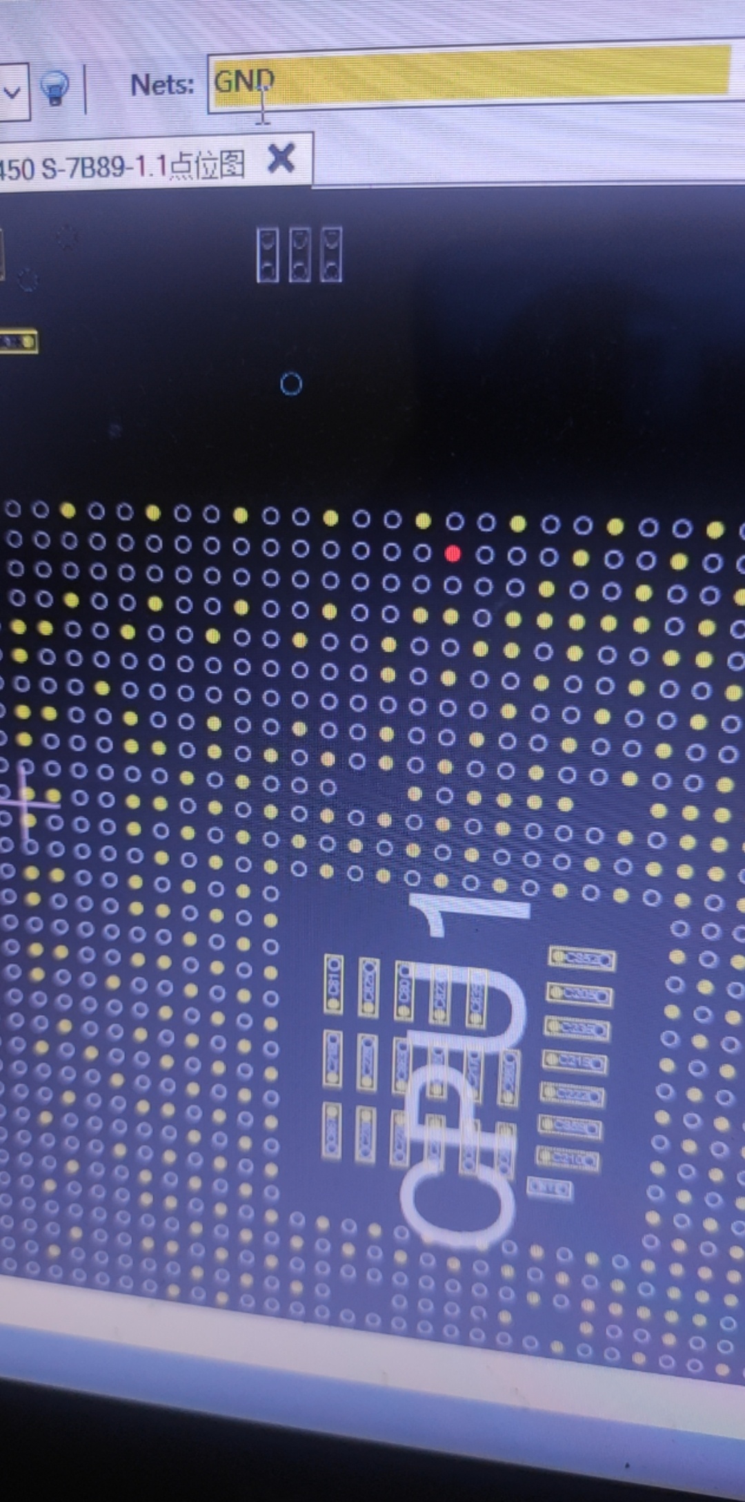

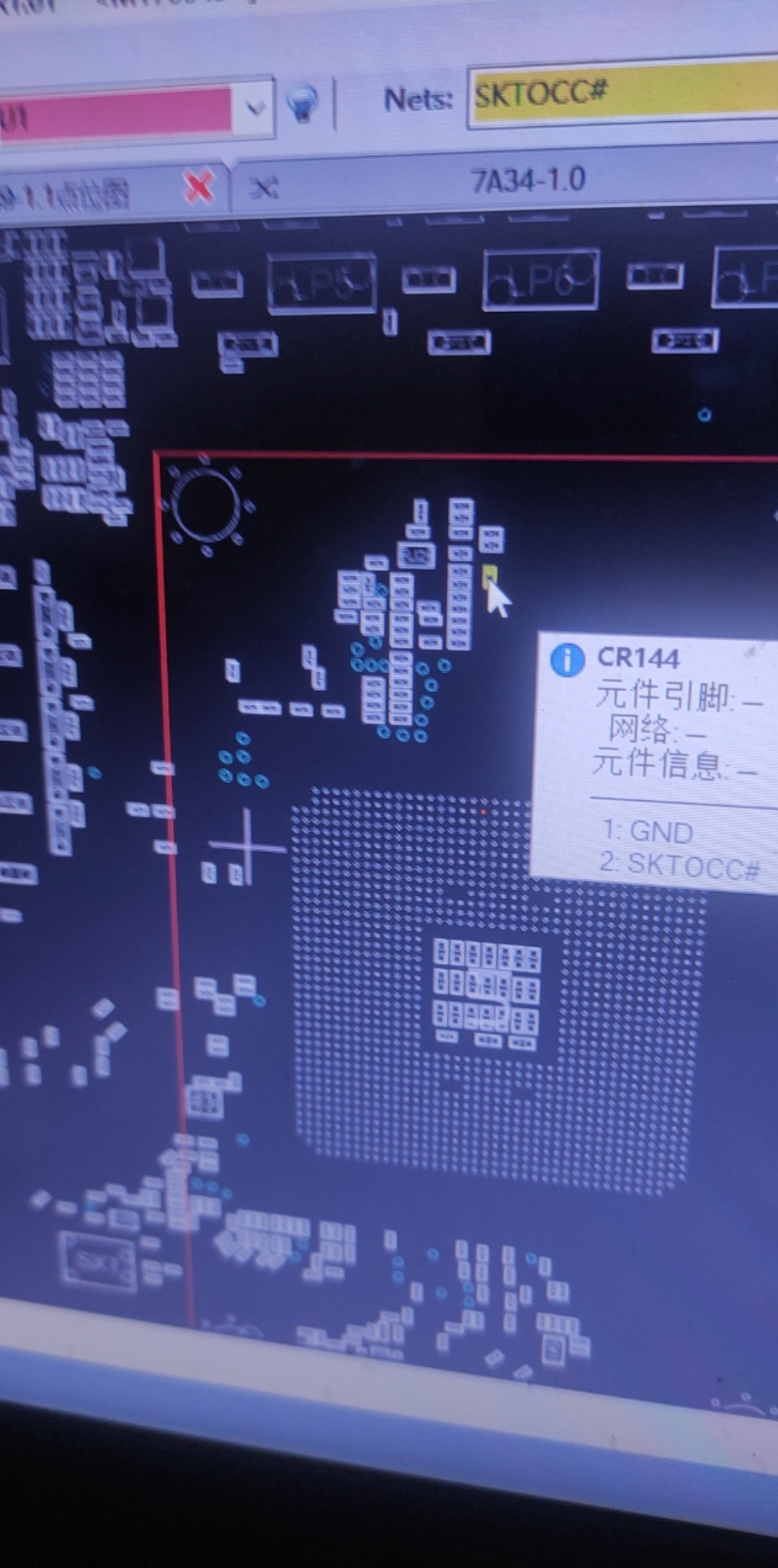

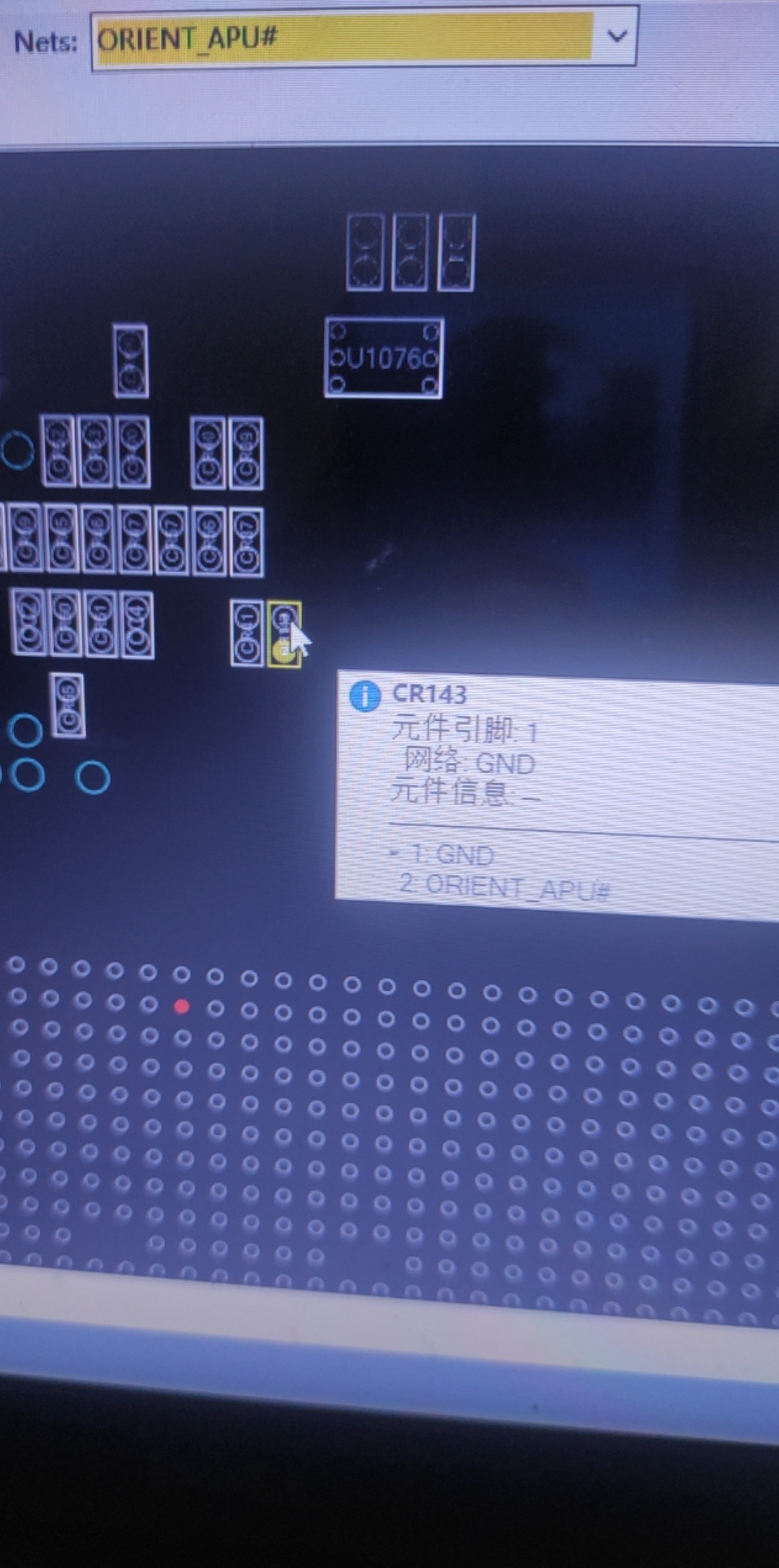

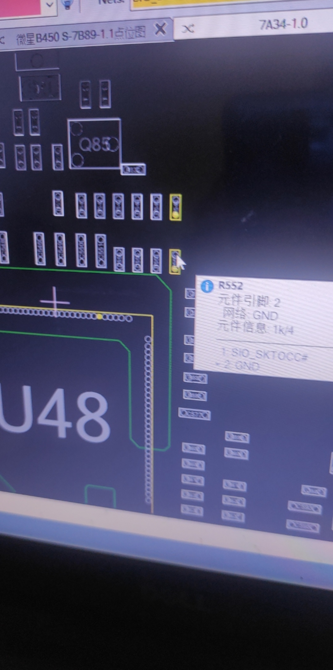

查了一些不装cpu都能触发的主板点位图,有的是是直接把io的stkocc接地,io没事stkocc脚位的有的是cpu的stkocc直接接地。
但是,技嘉的主板我用表测了cpu相同脚位也是接地的,但是怎么不装cpu他还是不能触发呢?查了图纸没有找到stkocc信号

我记到也有sktocc直接连桥的

装了CPU不触发,大部分是带你条件不足,两个晶振有没有波形,还有待机1.8V 0.9V等等一些待机条件必须满足,缺一个就会存在不装CPU能触发,装上就没反应
