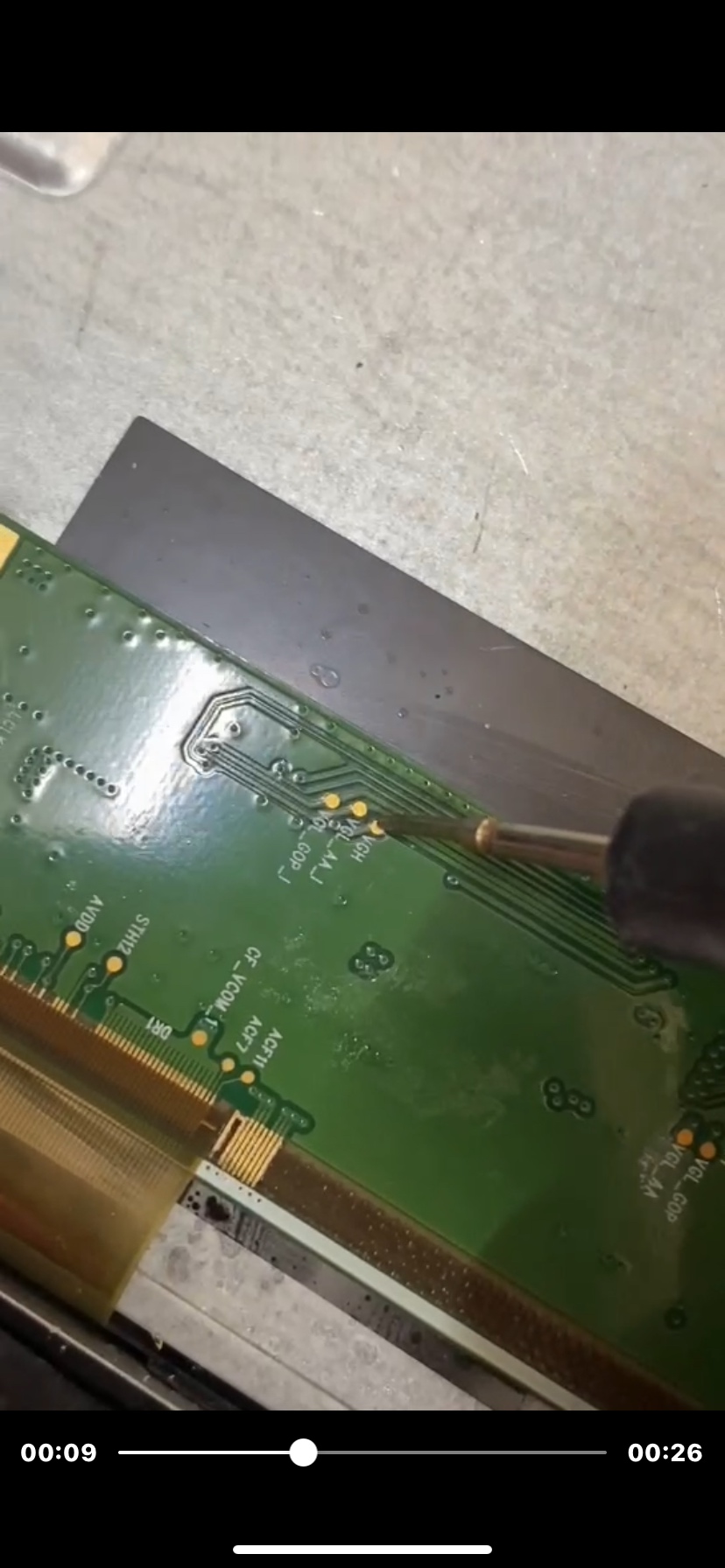

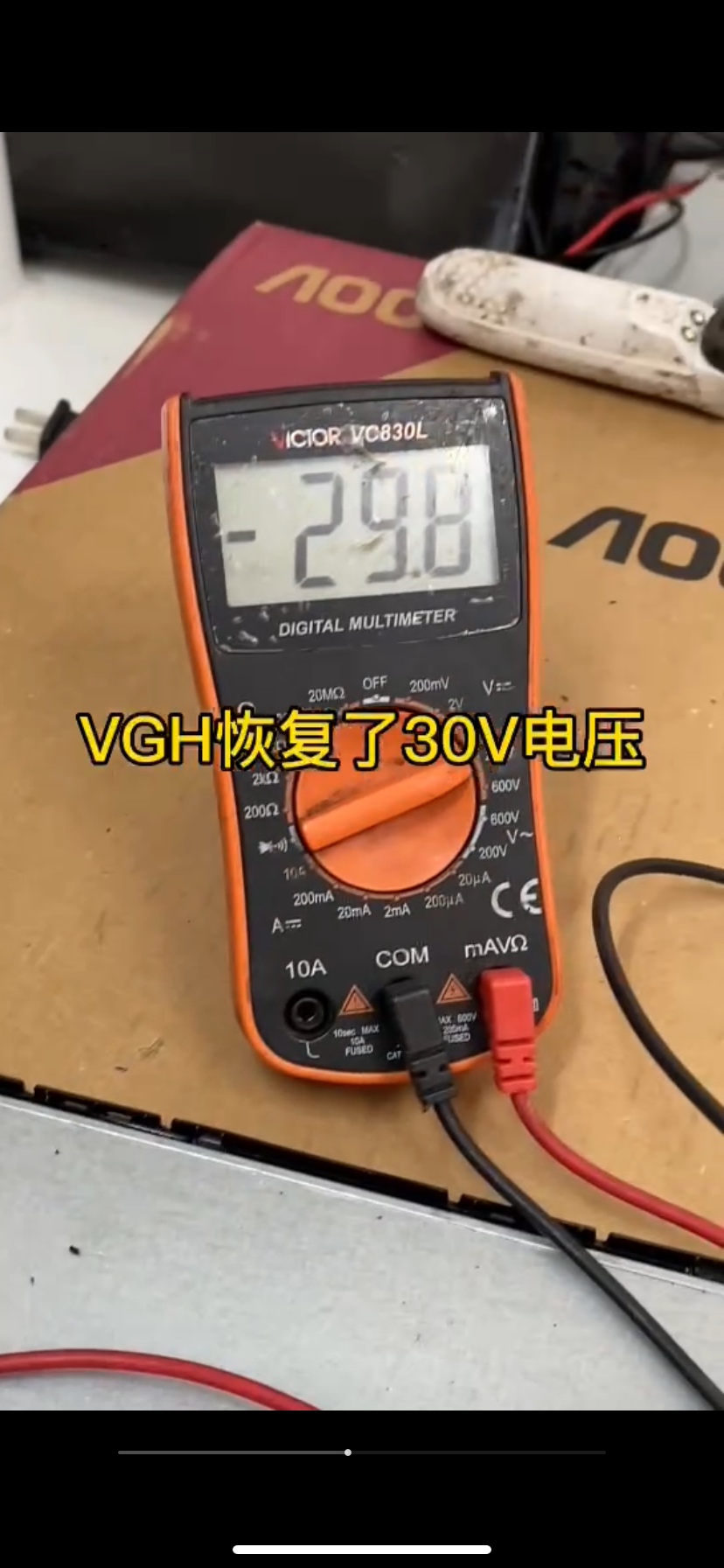

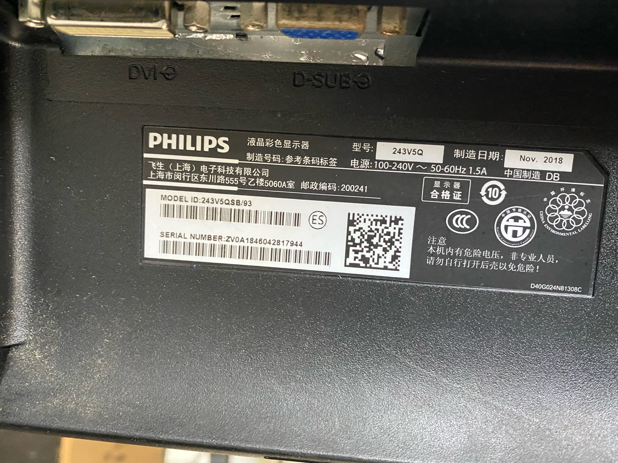

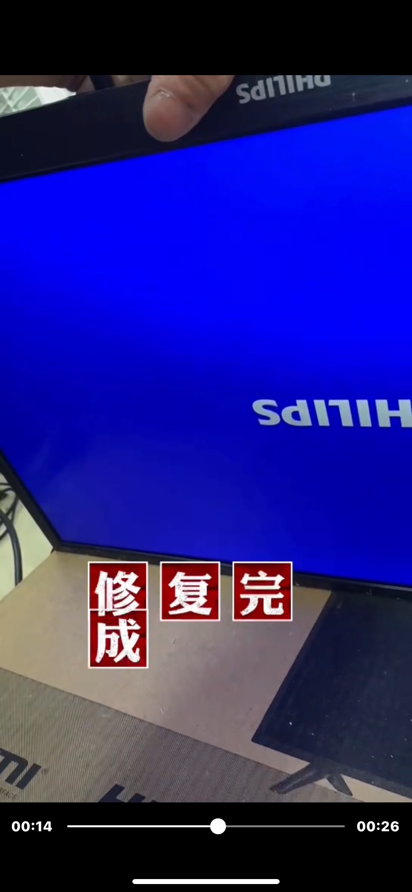

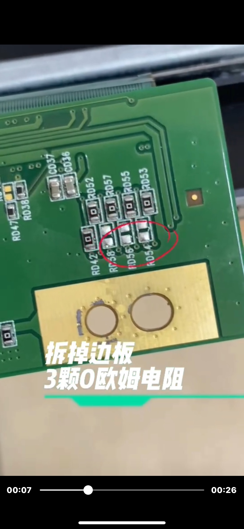

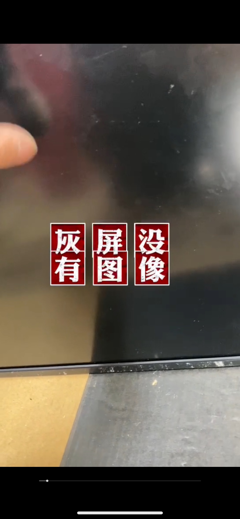

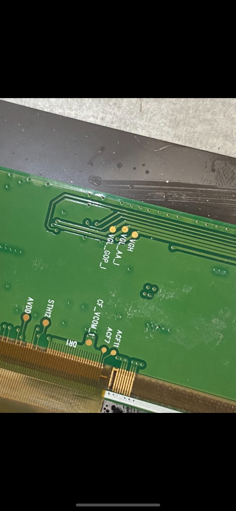

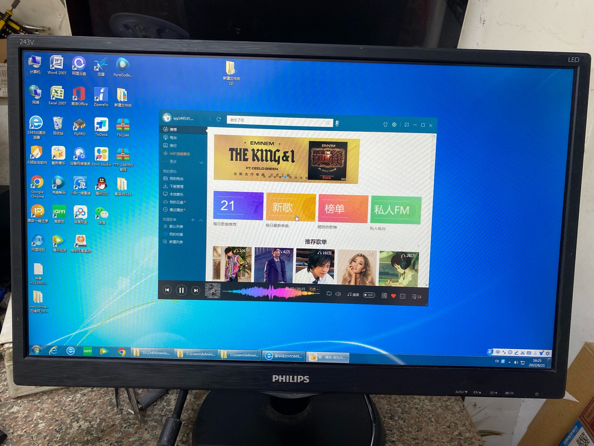

今天跟客户回收一台24寸飞利浦,开机有时候正常,开机一段时间后慢慢变模糊,然后变灰屏,均查VGH电压为3.9V,后在边板把3颗电阻去掉,也可以把上面4颗全部去掉,不会影响色彩,点了6个小时,完美修复
作者: zhangxunhai    时间: 2022-6-21 20:34
图像质量没有下降吗
作者: 富宇电脑    时间: 2022-6-21 20:59
zhangxunhai 发表于 2022-06-21 20:34
图像质量没有下降吗
没有差异,一切正常
作者: h991924665    时间: 2022-6-22 08:57
这个电阻的作用是什么?是通过电阻链接到侧面的吗
