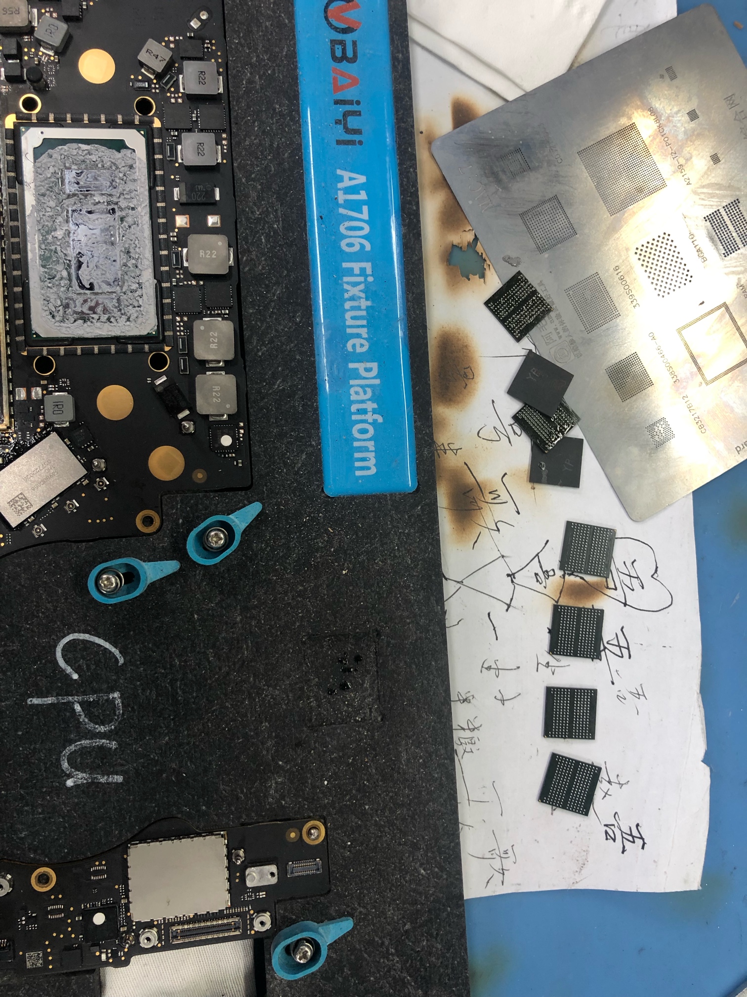

标题: 苹果笔记本电脑A1706,8G内存升级16G内存

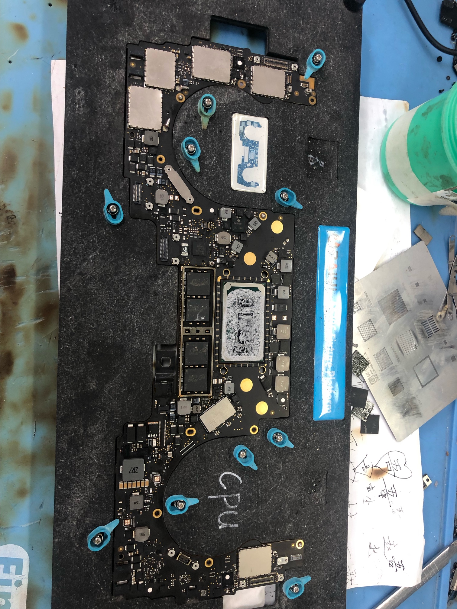

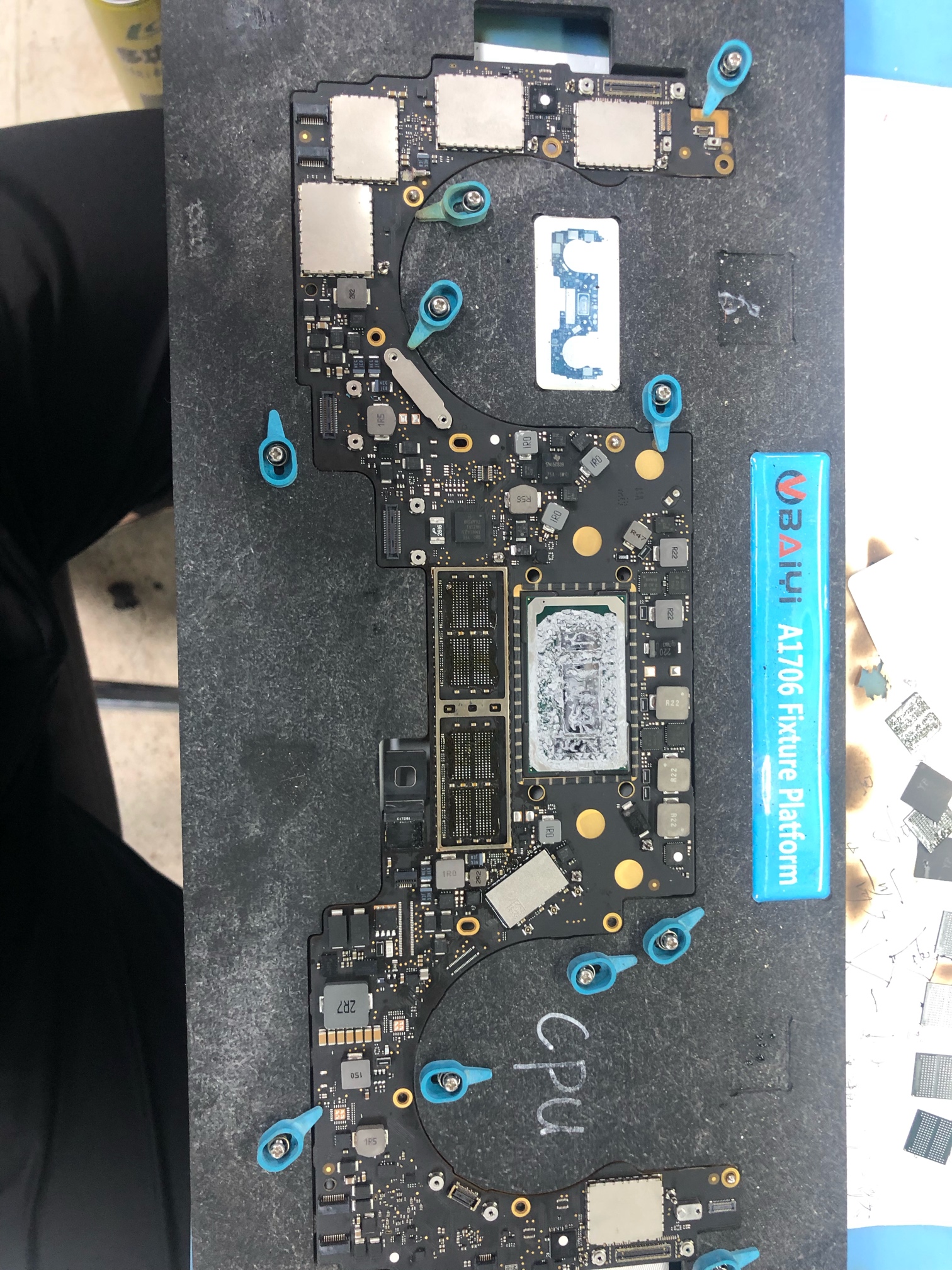

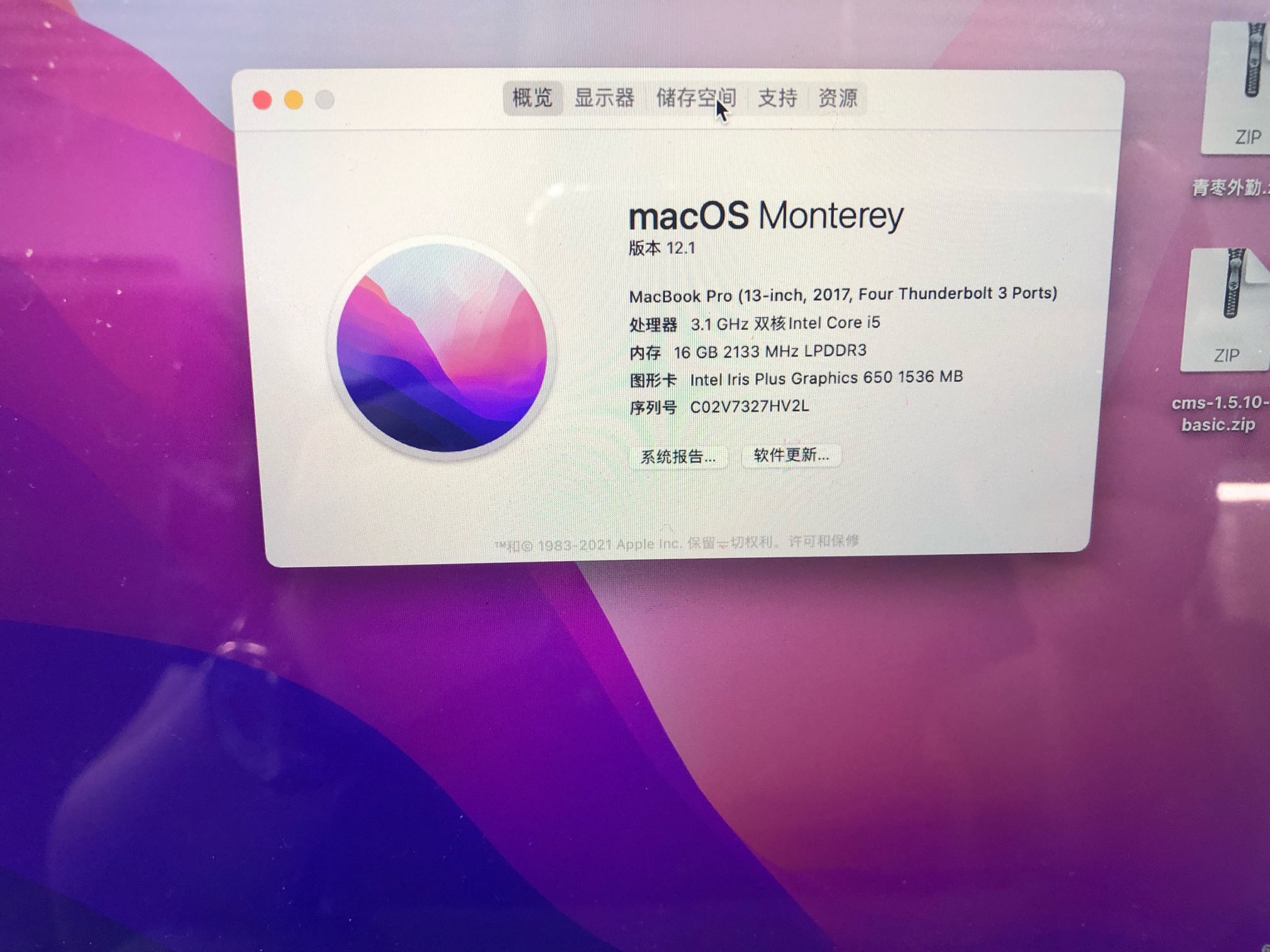

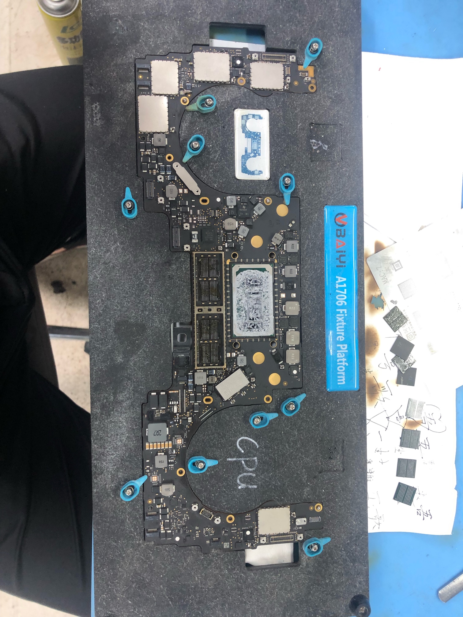

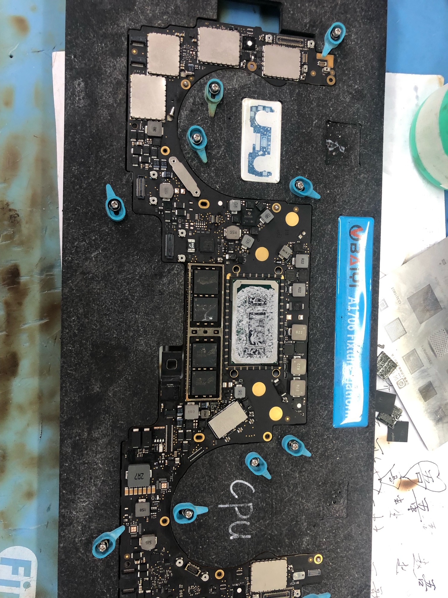

苹果笔记本A1706,8G内存升级16G内存,去掉电阻R1332。

作者: apple维修服务商    时间: 2022-6-22 16:14
mooke2 发表于 2022-06-22 11:27
只拆一个电阻嘛
是的,升级16G,去掉R1322
作者: apple维修服务商    时间: 2022-6-22 16:15
只拆一个电阻嘛
升级8到16G,只要拆掉电阻R1332

作者: 博锐电脑维修xj    时间: 2022-6-24 10:47
这电阻起啥作用,什么原理呢!?

作者: easy113    时间: 2022-6-25 21:07
不同牌子的颗粒都是拆那个电阻?

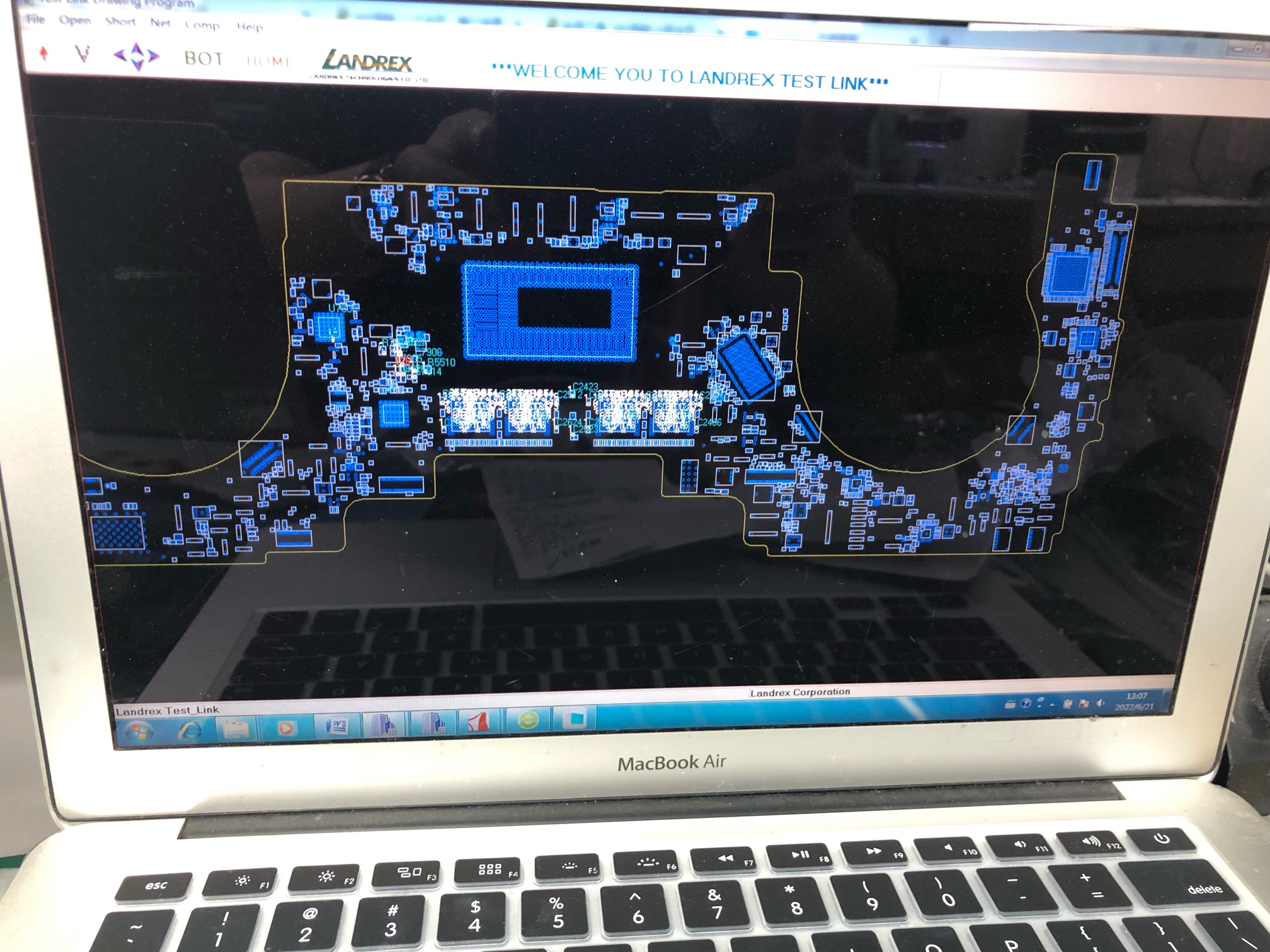

作者: 简单任务    时间: 2023-5-30 16:13
图纸里面没见有 内存配置电阻图啊,怎么知道是要去掉r1332
