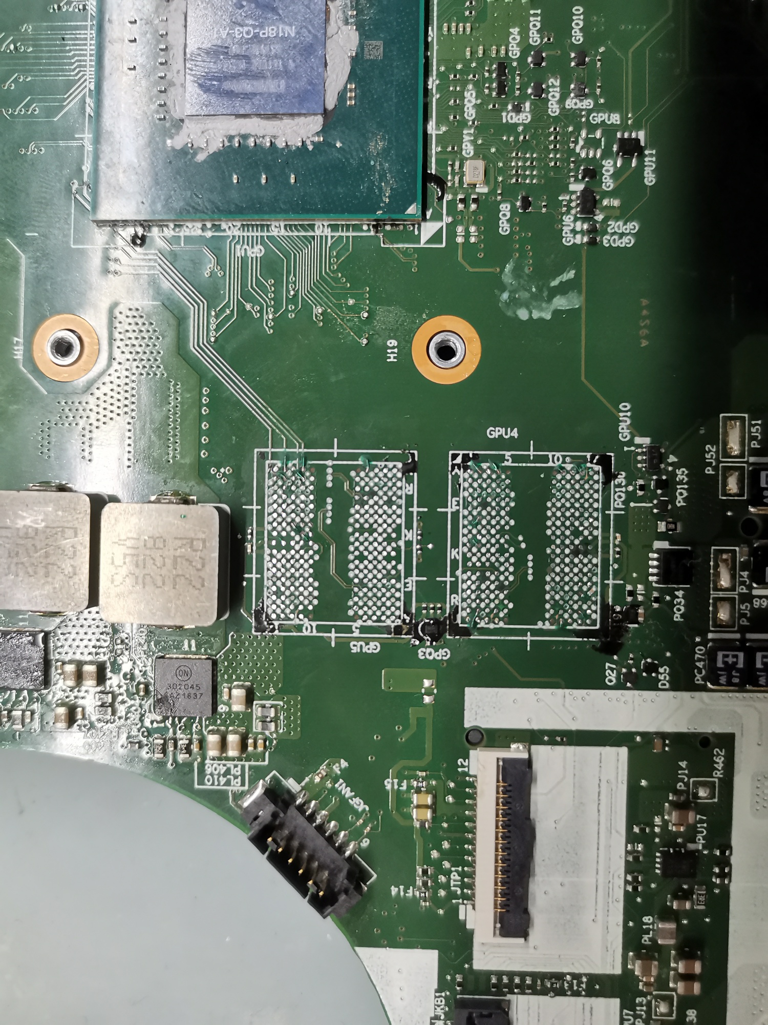

Thinkpad P52进系统蓝屏,换U后同样故障
排除U问题,因为显存在风扇旁边,所以怀疑显存空焊,拆掉显存,焊盘断线,接好线换显存,进系统,完美解决

其实加焊就能解决问题
作者: 刹那永恒、    时间: 2022-6-21 22:28
冰封冷雁 发表于 2022-06-21 11:42
其实加焊就能解决问题
带黑胶的,一加焊不挂了

作者: aideheqq    时间: 2022-6-26 07:00
刹那永恒、 发表于 2022-06-21 22:28
带黑胶的,一加焊不挂了
断线是摔得吧?
作者: 刹那永恒、    时间: 2022-6-26 10:43
aideheqq 发表于 2022-06-26 07:00
断线是摔得吧?
应该不是,PCB有点变形,应该是被压变形的吧

带胶的也可以加焊,别吹太久 不过吹好也不耐用,这个是事实
作者: 刹那永恒、    时间: 2022-6-28 22:23
加焊不靠谱的,还不如重新植球做
