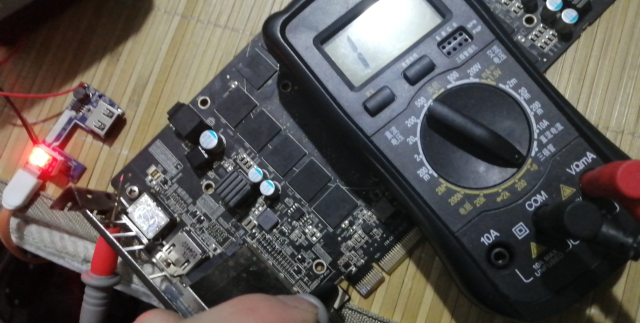

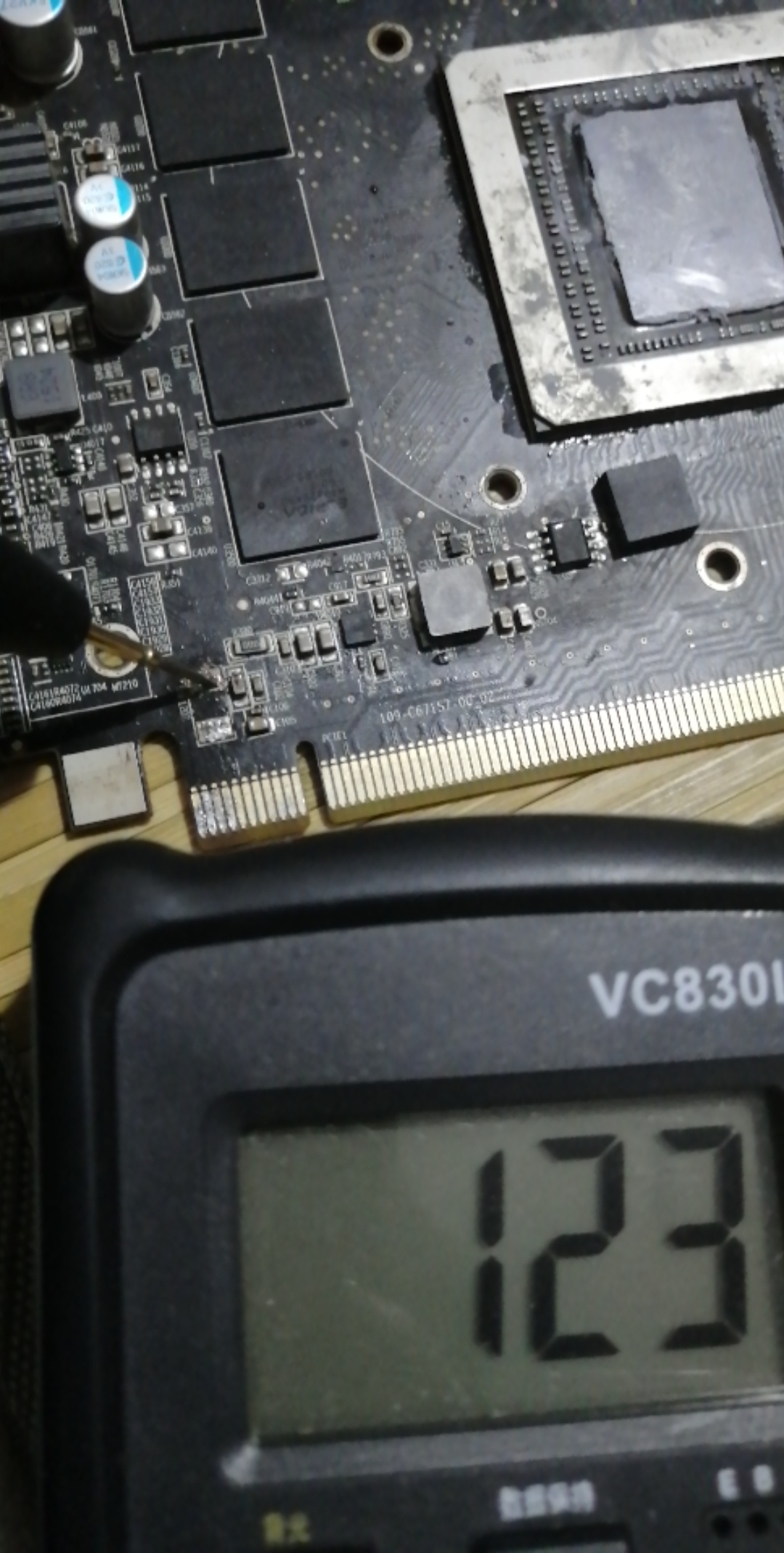

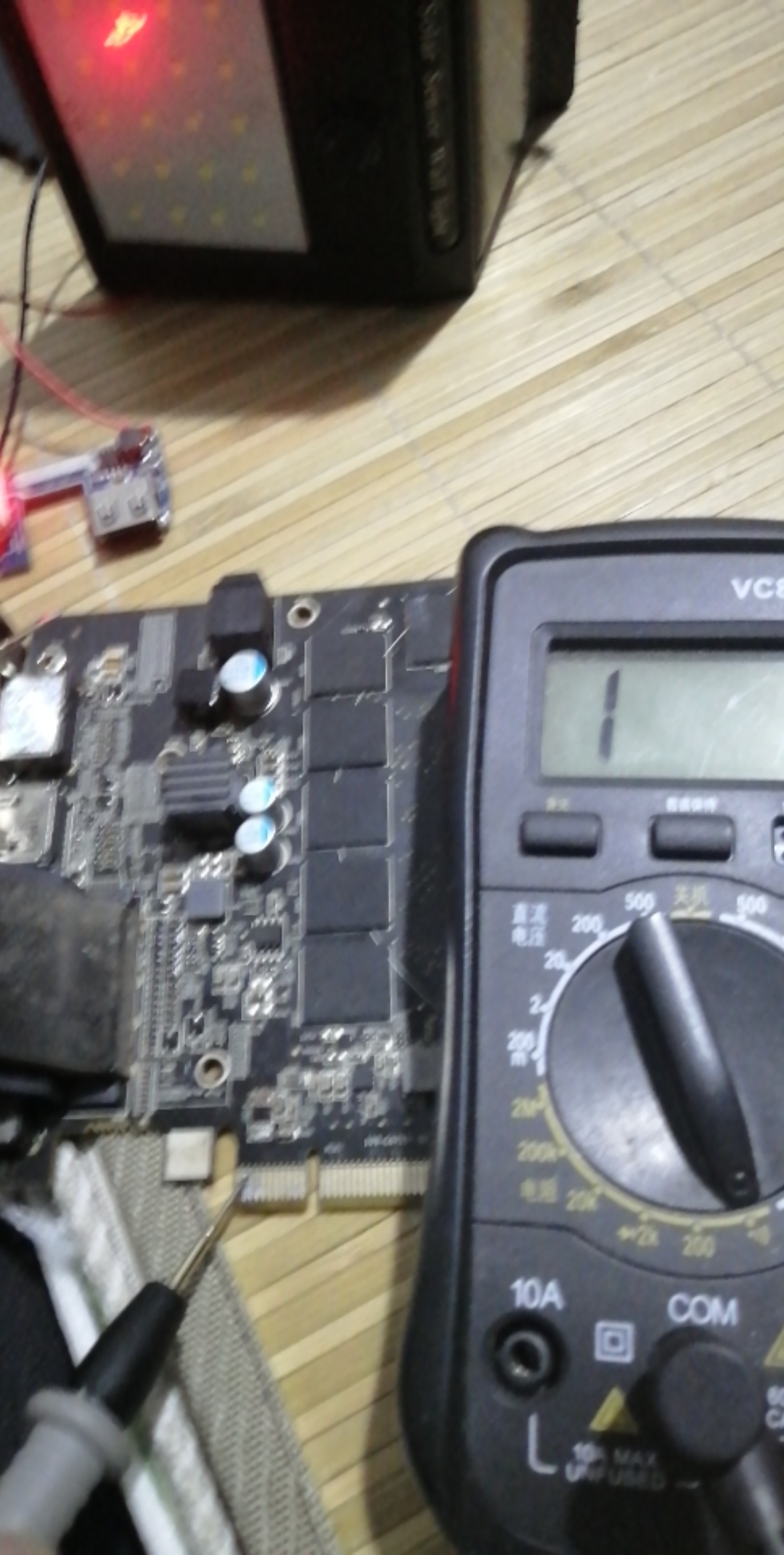

真奇怪还没遇见过学习一下,红表笔接地黑表笔接金手指123针没反应,AB面都一样,保险的另一边就有阻值。一般的话123针阻值是500多啊,pcie是+12v.应该是断路或者烧断线了吧,外观看不出来,可惜我搞了好久才用预热板和风枪把r保险吹下来,都烂了。随便求助一下显存供电电感阻值是多少啊,有两块都是60多,有一块还被拆了两颗显存,,
