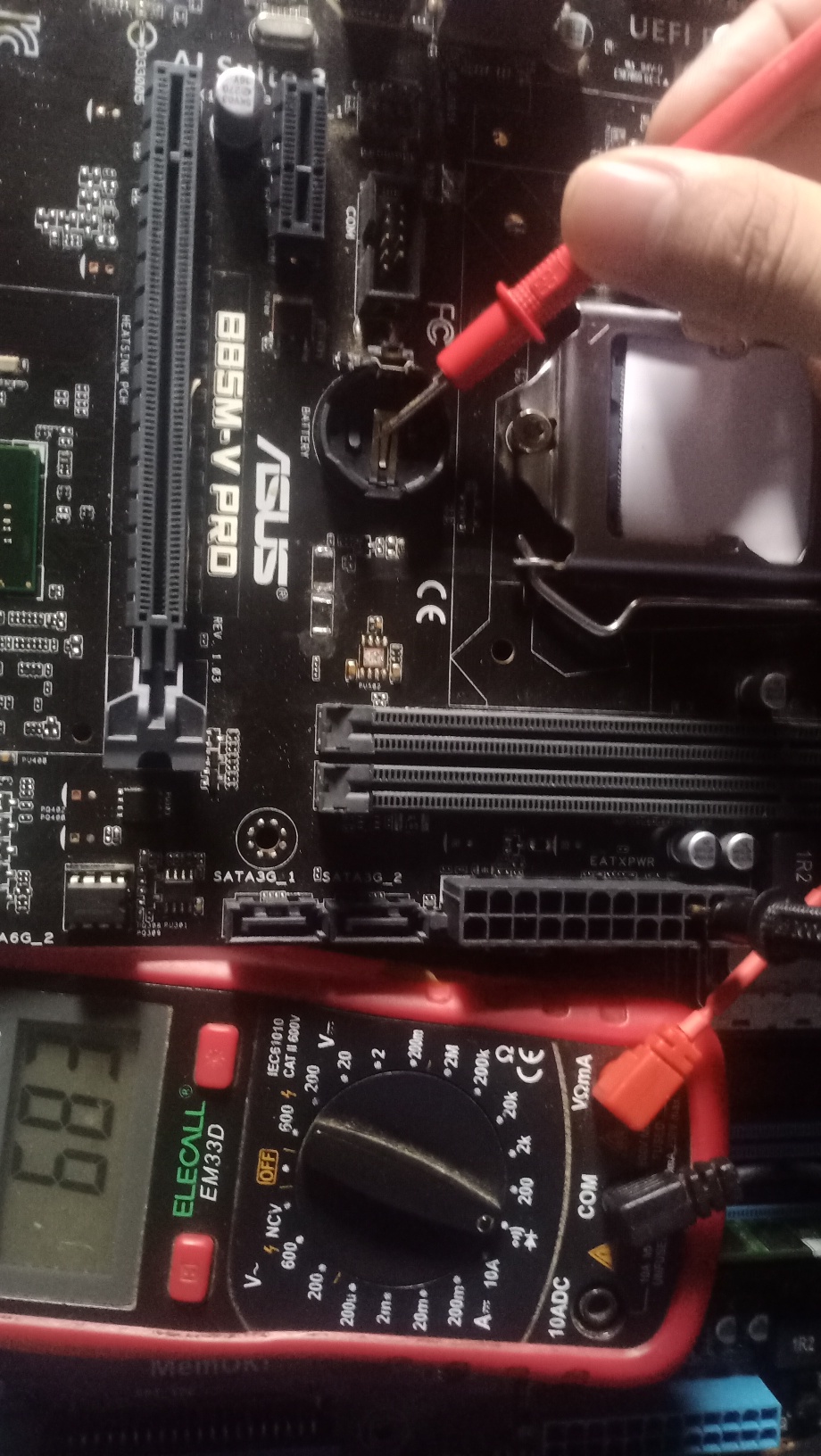

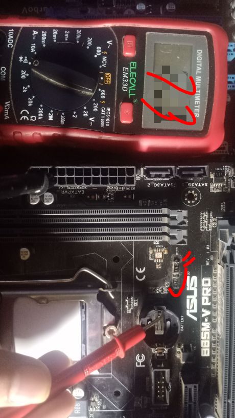

标题: 华硕B85m_A pRo [打印本页]
作者: 小白狸    时间: 2022-6-20 15:34
标题: 华硕B85m_A pRo
3.3伏短路50是经常的吗?还有10pin+12伏短路73 我拆两个电阻对地变682,是不是桥坏了,
作者: 小白狸    时间: 2022-6-20 15:37
那两个电阻121,181
作者: 搜南辰    时间: 2022-6-28 19:14
好像电源线要通地了才确定短的吧
