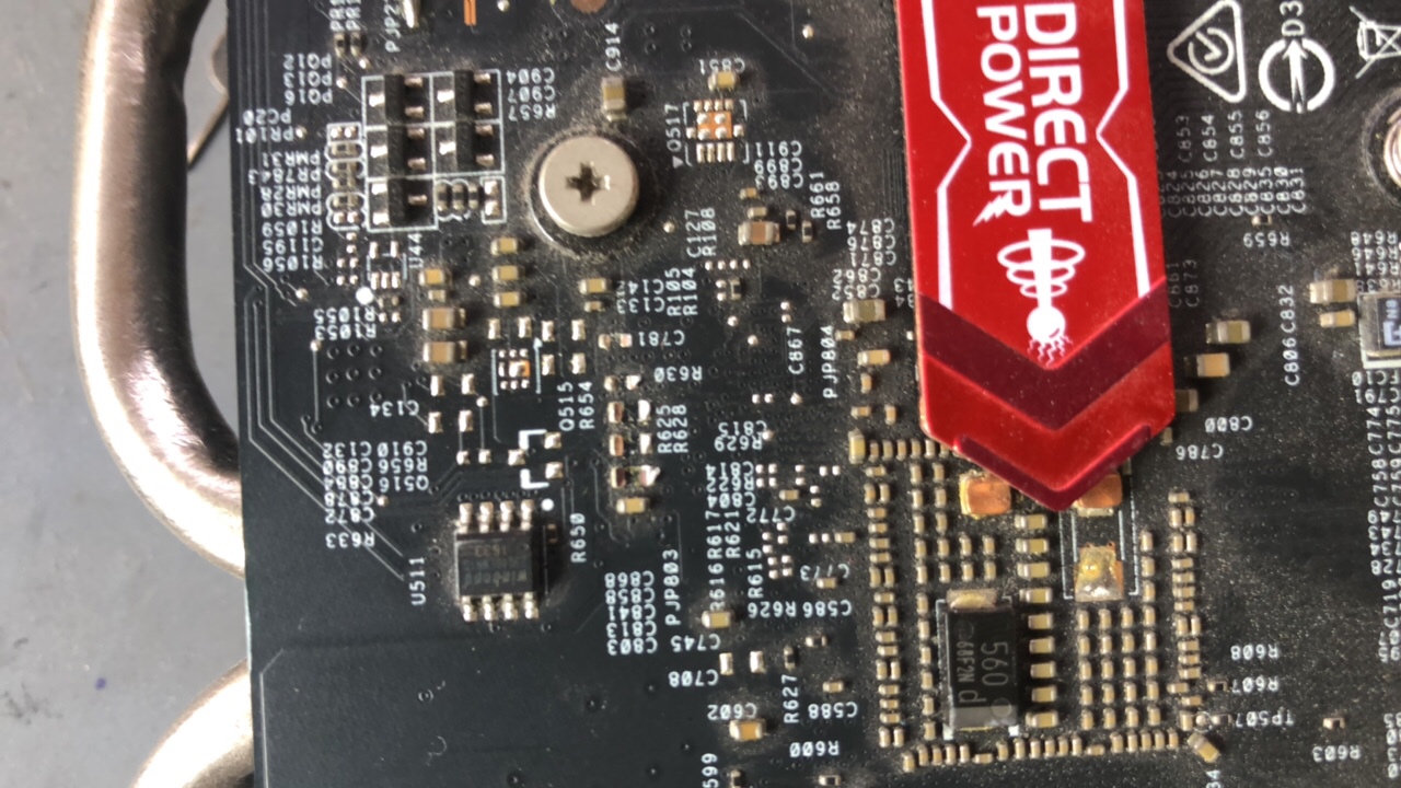

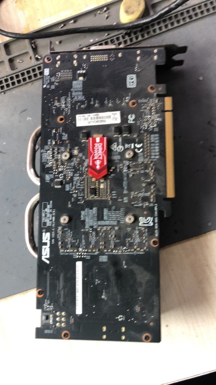

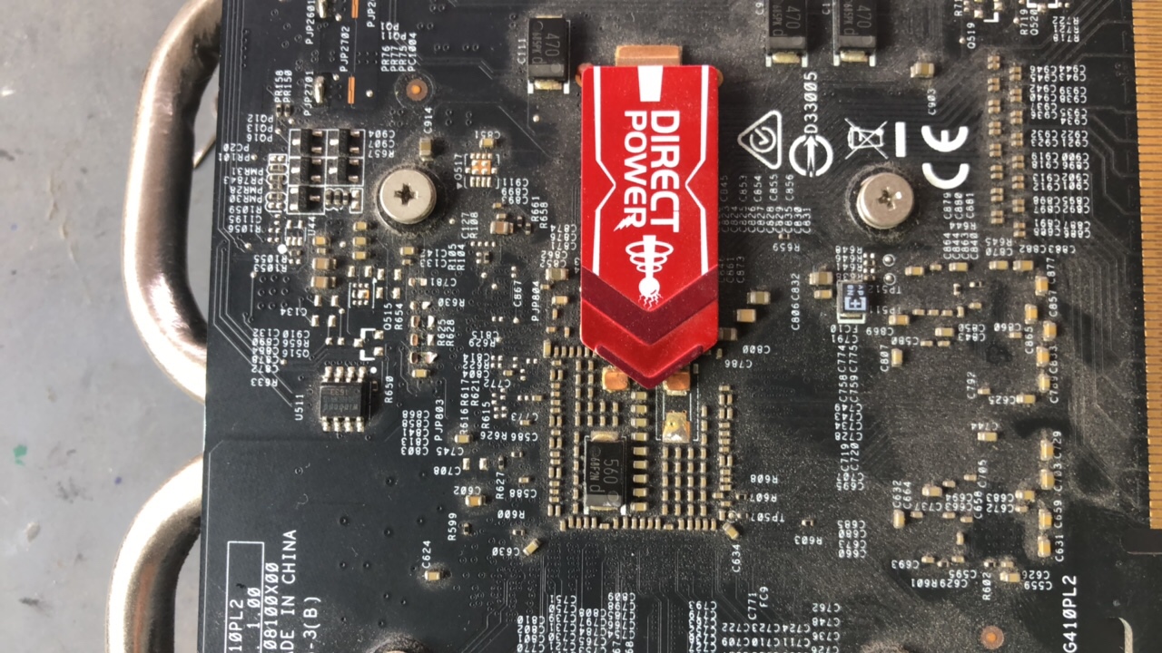

标题: 求助 华硕GTX1060-03G-GAMING 图纸 [打印本页]
作者: 沙滩沙滩    时间: 2022-6-20 10:27
标题: 求助 华硕GTX1060-03G-GAMING 图纸
华硕GTX1060-03G-GAMING 的图纸 碰掉了三个电阻 不知道是多大的 好心人有的话告诉我一下 R625 R628 R630
作者: liangzi0514    时间: 2022-6-20 12:00
估计要知道电路图,才能看出来
作者: 卖电脑的小快乐    时间: 2022-6-20 12:17
掉的那5个都是电容
不是标识的电阻
