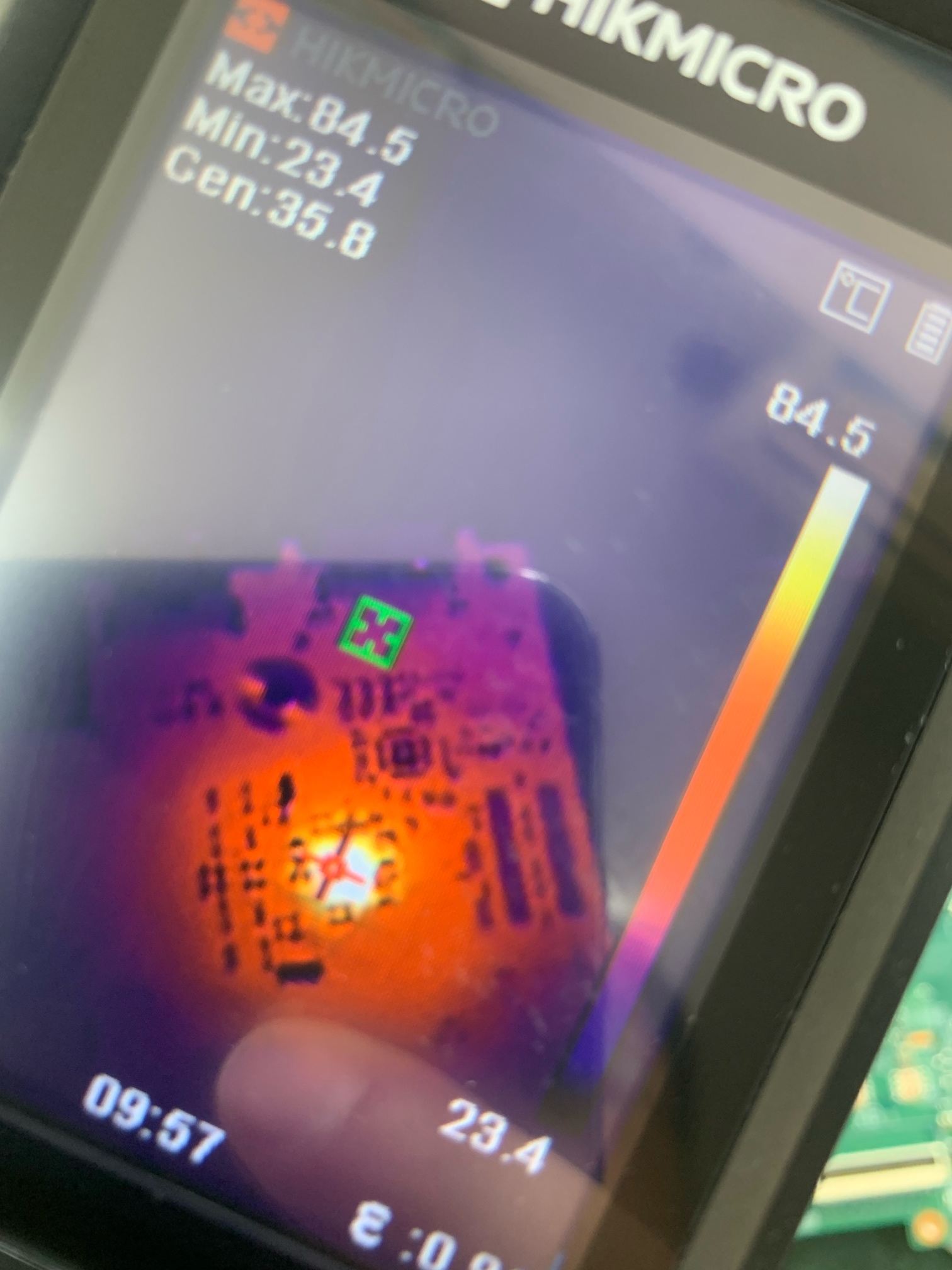

来一个联想拯救者720,开机无反应,电流三个0,要么大断,要么大短,拆开一看,隔离管上什么菜汤一样的黏糊糊的东西,我小伙子是不是进水了?他说没有进水,
再仔细一看,CPUmos管,好多地方都是种粘糊糊的东西,再仔细一看,下面的焊脚都是看过的痕迹,原来这就是焊油,第一次看到这种菜汤是黏糊糊的焊油,
唉,原来是个没有修好的机器,二修机唉,我说哪有这种好事轮到我。小伙子也不说实话,
隔离馆都是好的,管他呢,直接供供点烧鸡烧鸡,反正我有神器在手,调了个0.8伏的电压,CPU上管第三个电容高了两度,直接拆了电压都出来了,亮屏了。
第一个修电脑的,我怀疑他把所有的模式管拆了一遍,量一下没问题,又装了上去
,神人啊!因为我发现所有mos都有它的菜汤焊油,哈哈哈

烧鸡的红外测量仪器几米买的?看起来还可以
作者: 德强电脑    时间: 2022-6-20 10:13
神器就是洋盘!这是H10吧
作者: 天宇科技    时间: 2022-6-20 10:38
前几天下单了H21 PRO  加了微距镜头,不知道什么时候能像楼主一样回回血。
加不加微距镜头区别大吗?

感觉像松香,焊油没有这么粘稠吧?

公共点大短吗?
