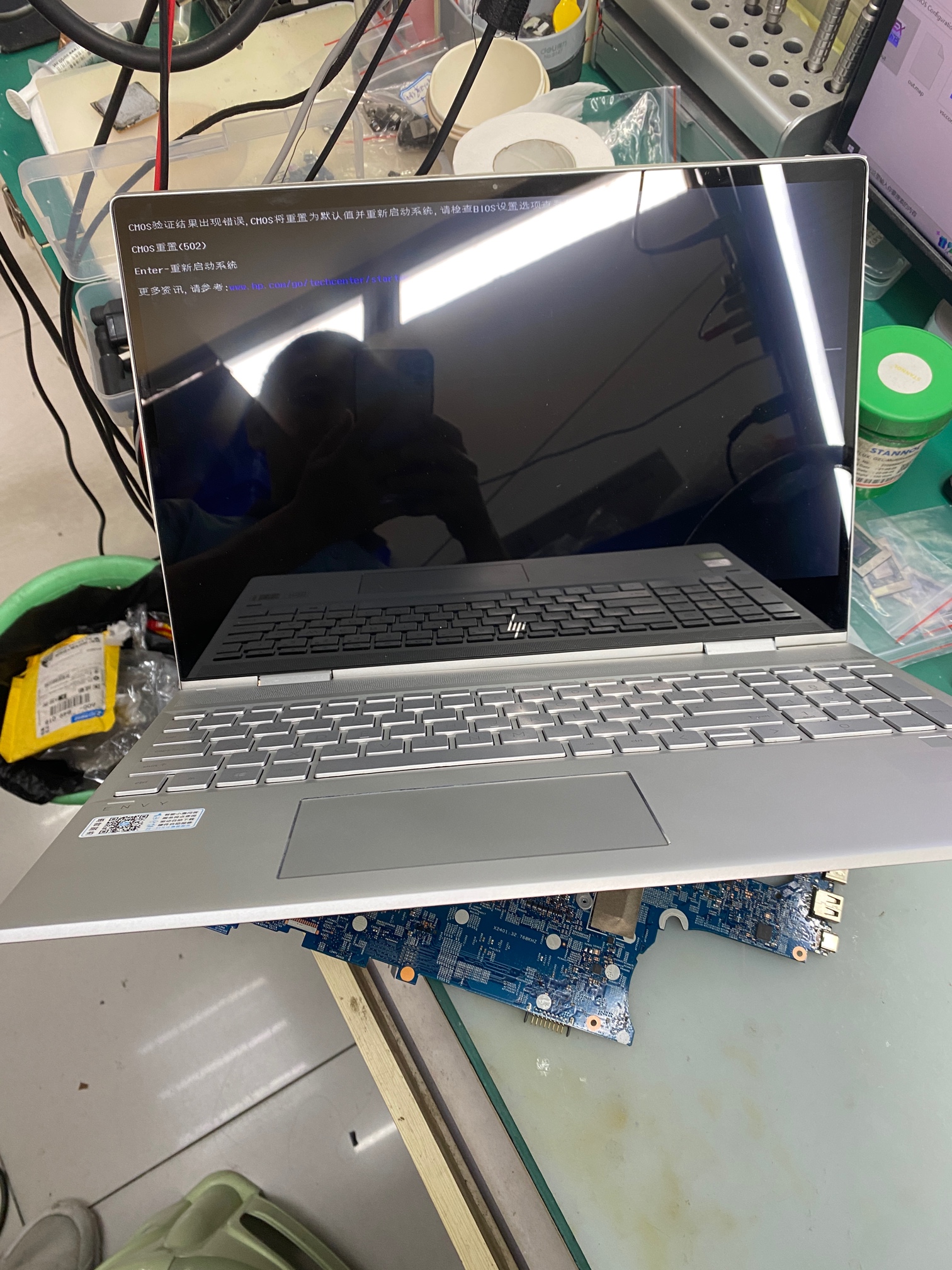

板号:18748-1  10代i5低压平台
地点:成都龙芯科技

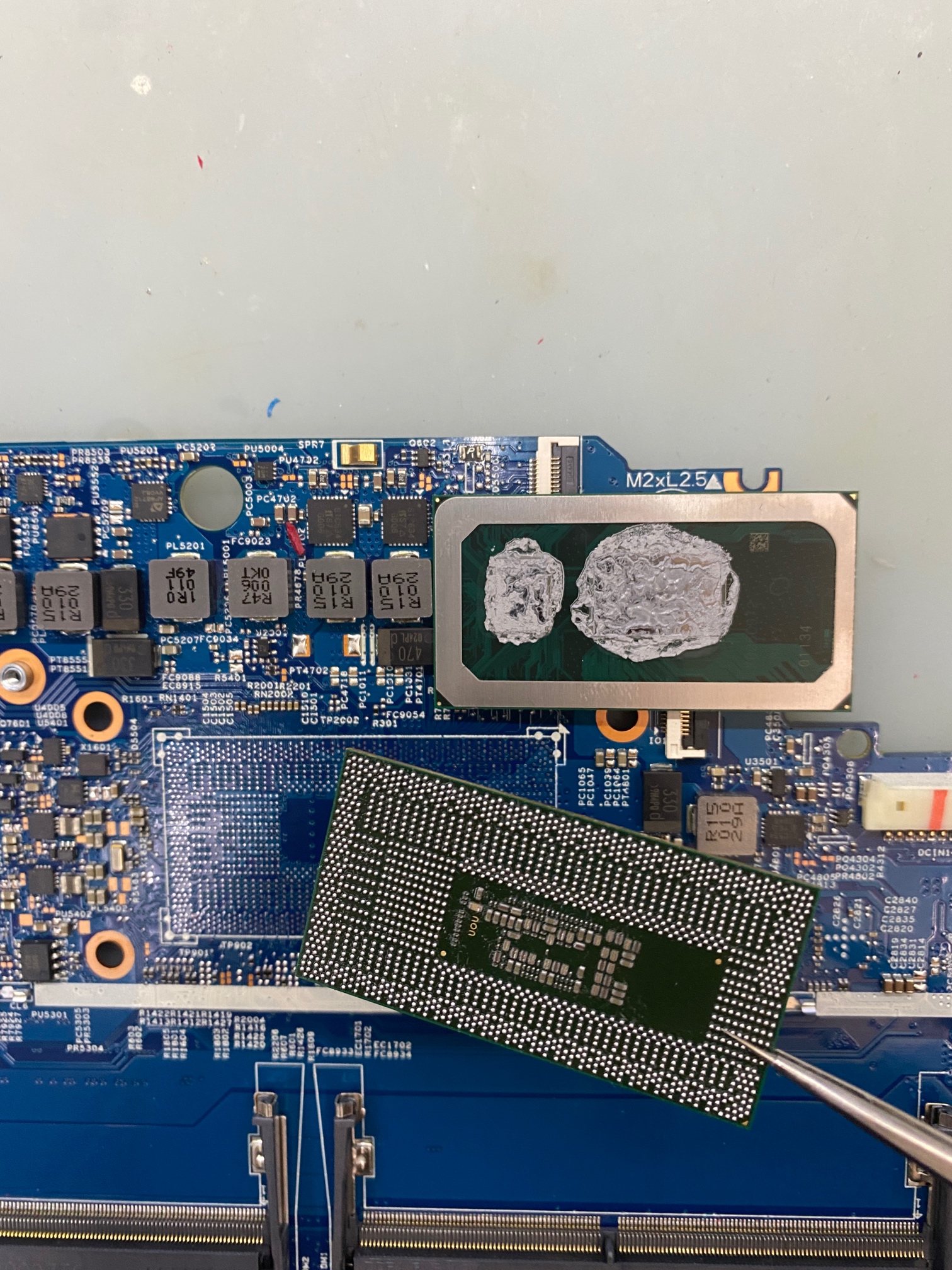

同行拿来说一台HP办公本说进系统6分屏花屏,测试确实如此,先确定是CPU引起还是独显引起分屏花屏问题。先禁用集显重启正常显示,反复重启显示都是正常只能正常办公看点电影,其它对画质要求高的就卡顿,肯定不能正常使用,先简单处理一下卸载集显驱动去官网下载原装驱动还是一样,和同行说给客户报价是CPU问题要更换CPU才行,同行过去联系客户过来说换CPU吧于是就走了,拆机检查主板很新没有进水等等痕迹,测量供电没有异常直接更换i5-10210U,先看看原始故障现象、第三张图是禁用集显后正常显示
取下原机CPU重新直球后还是一样,说明集显真的不良了,只有更换了然后合成ME就秒杀了

集成显卡芯片在U里面

这种机器视频信号都是走集显通道的,集显坏了独显也用不了
