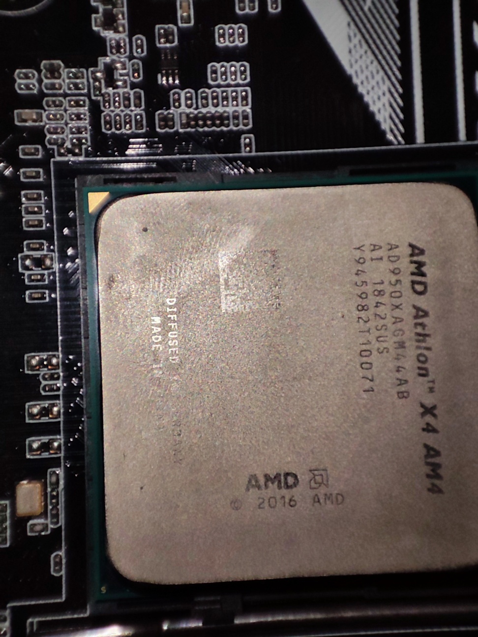

在闲鱼花了50米收一块华硕B350M-A。
1.测主板各大供电对地值无异常,上下管G极无异常。2,不装Cpu,主板外观灯不亮,插槽3.3V
没有。(在这里停了半天,其实华硕的主板要插Cpu才会触发产生)
CPU到了,装上去之后能触发,PCIE复位也出来了,大概2分钟之后,CPU异常发烫,掉电了。第二次触发还是如此。
  是我散热没做好吗
各位有没遇到类似的情况呢

发热 快短路了把。。
作者: KzT9376    时间: 2022-6-22 12:06
换一个好的散热器试下

我个人认为是cpu供电的问题。可以关掉超频试试看。
作者: 小白44    时间: 2022-6-23 22:38
Amd4的要买专用的散热器,自身发热量太高了
