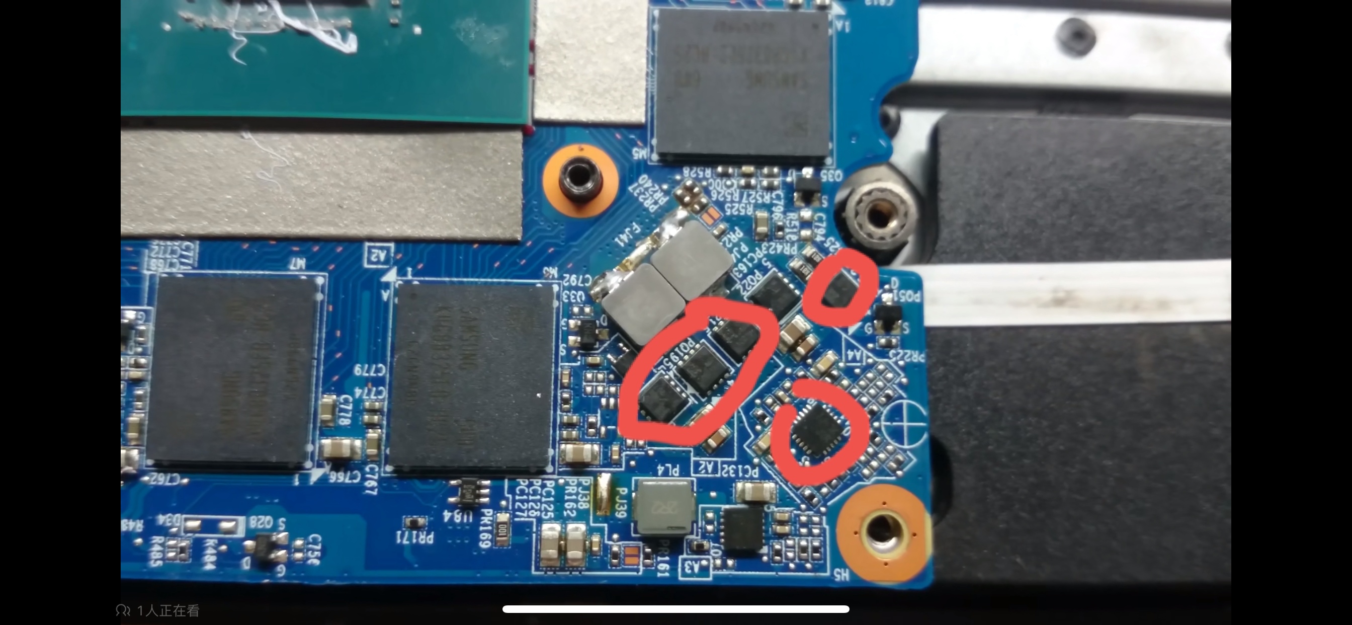

配置7700和1060,收的,三家说是核心坏了,拆开看了,红圈里的元件都没有装。问下大神,还能捞船吗?

看位置应该是显存供电  估计核心跟显存都有问题 具体你自己衡量 有钱赚就搞呗

这个通病了,显卡现存全部烧了
