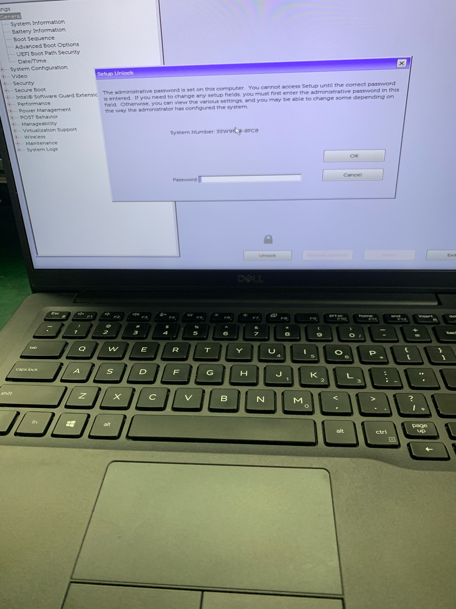

请教BIOS密码怎么解,有密码芯片吗?BIOS已经刷了,还是有密码,是有什么密码芯片吗?请老司机来帮帮忙。

一般刷个BIOS就没有密码了

刷了,估计不在BIOS里面,

这款好像是在ec里面

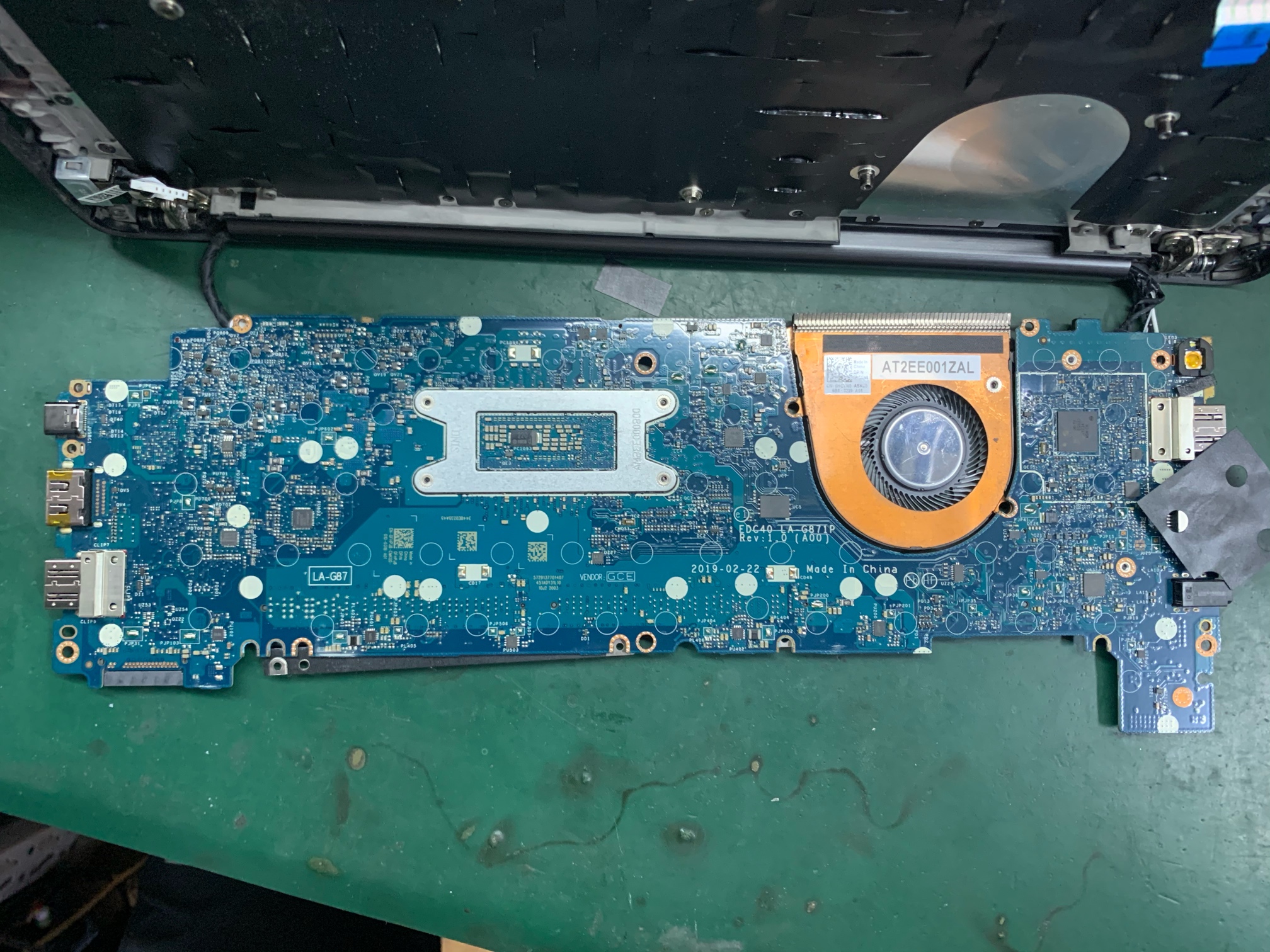

换块擦写芯片写入bios再焊上。就是新的。搞过块东芝的什么刷都有密码。搞块新的写入官方再拆焊上一切ok

在ec里面,需要换料板没设秘码的ec

dell  7400   板号la-g892p  刷上快速亮机,需要填序列号,

感谢兄弟们的支持,最近有点忙,谢谢,更换EC后解除
