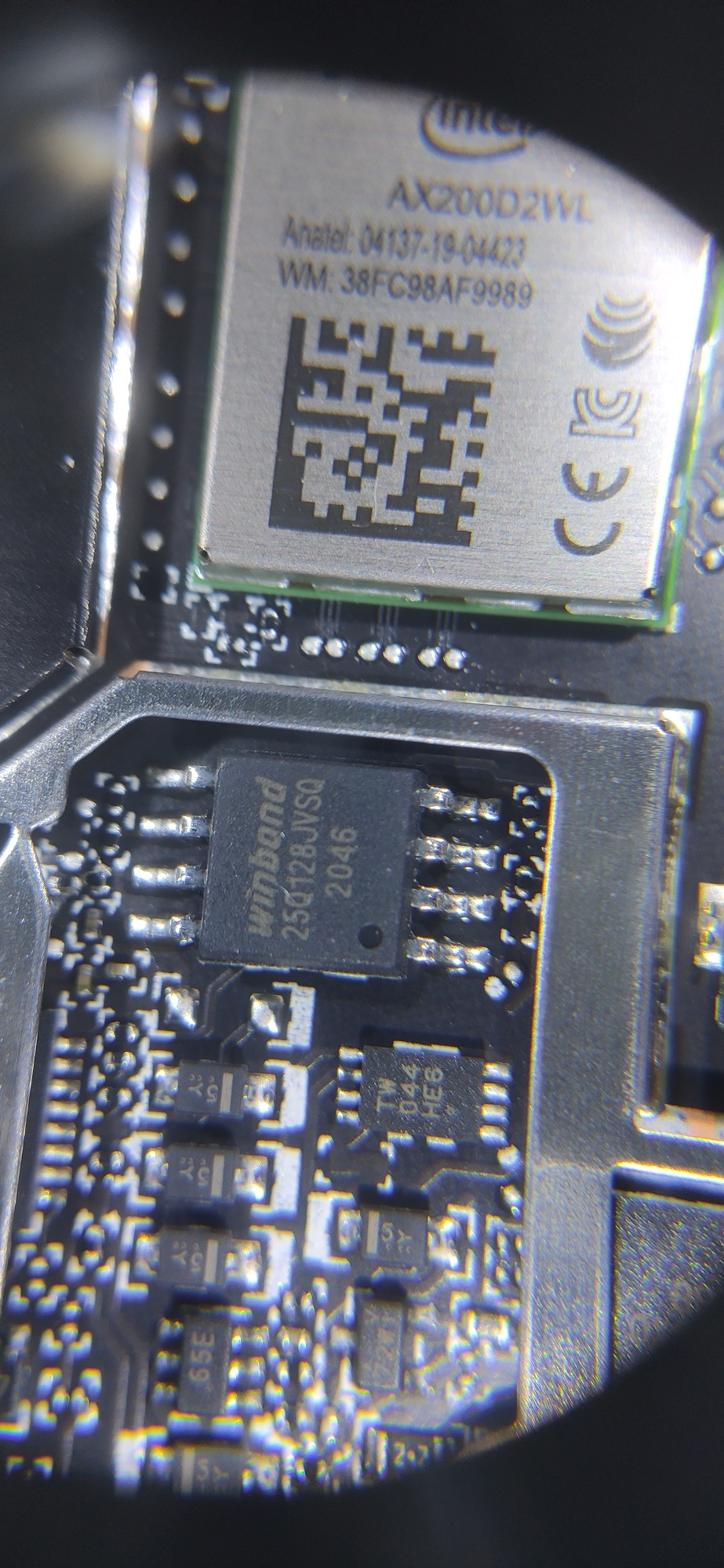

系统做进去以后就显示无法引导,GPT+原版win10,排除系统问题,bios也没什么好设置的。
花了十多分钟把屏幕拆下来。
找到BIOS,我直接用这种夹子夹着刷,不动焊。
论坛下载刷了一个,但是不识别硬盘,于是找这个老哥花了100个大洋写了一个就可以了。13111811161这个是这个老哥的微信号,顺便再贴上我买的这个bios程序,有需要的朋友可以试试。
这个老哥也科普了这个问题的原因:这款机器用的是手机上用的EMMC硬盘,而系统却是windows的,需要一个驱动去驱动硬盘,这个驱动就存在BIOS里面。系统更新有时也会更新bios程序,更新失败了就会有丢失驱动的情况,这也算是一个通病吧。

我可不可以说这个归根到底还是是系统问题,我也遇到过,根本不用刷bios
作者: 老吴来了    时间: 2022-6-19 19:06
我遇到这个以前是别人装的win7,我装了win7就也是这个问题,装win8还是同样的问题,要装平板专用的

win10 2004版,win11都试过了,刷了bios以后一开机直接就开始做系统的过程了。
作者: 老吴来了    时间: 2022-6-21 18:22
有的系统直接装上就行,我之前遇到那个我装win7 8都不行,装10就可以,后面他找另一个人装,别人直接装win一点问题都没有
