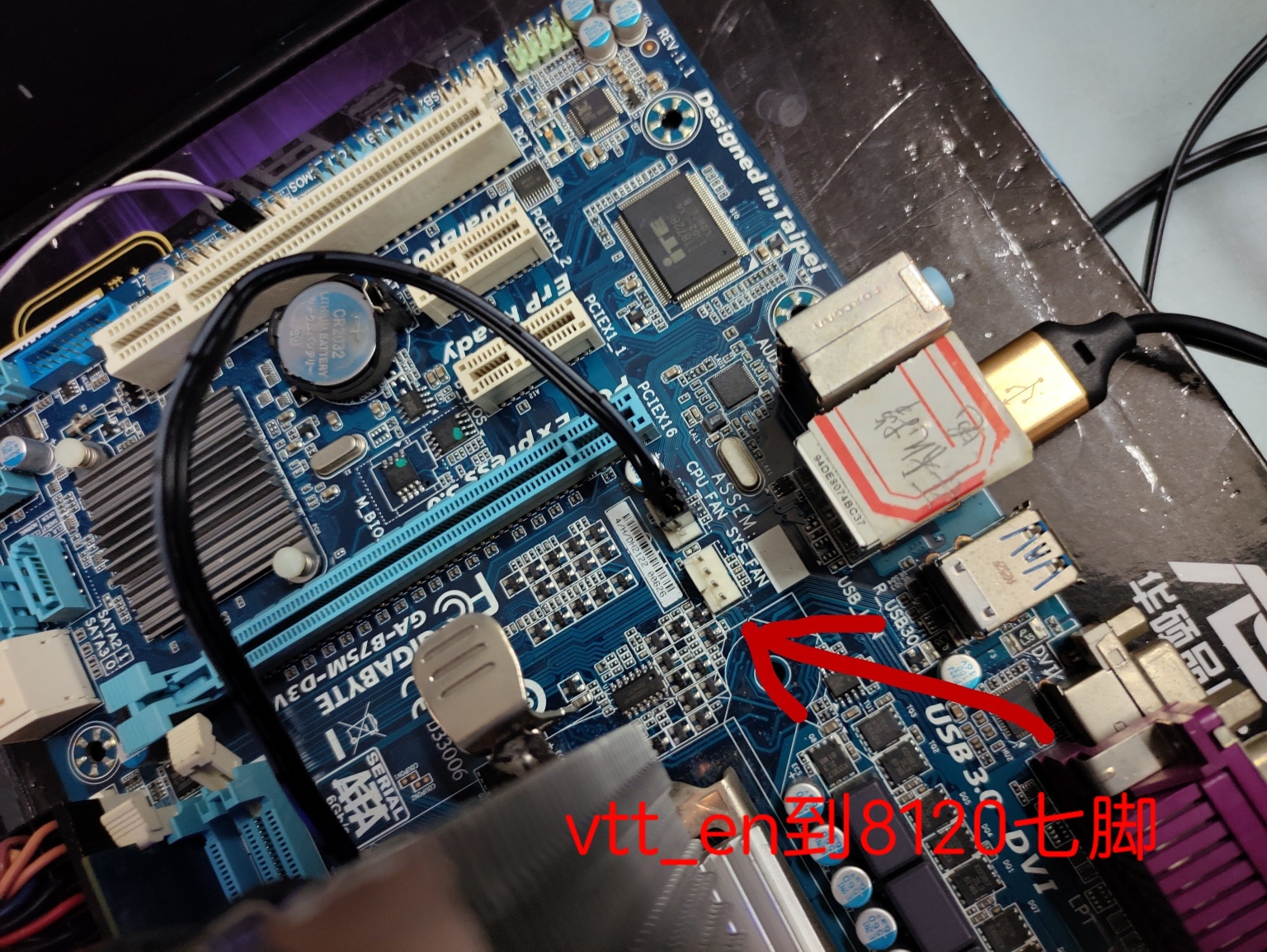

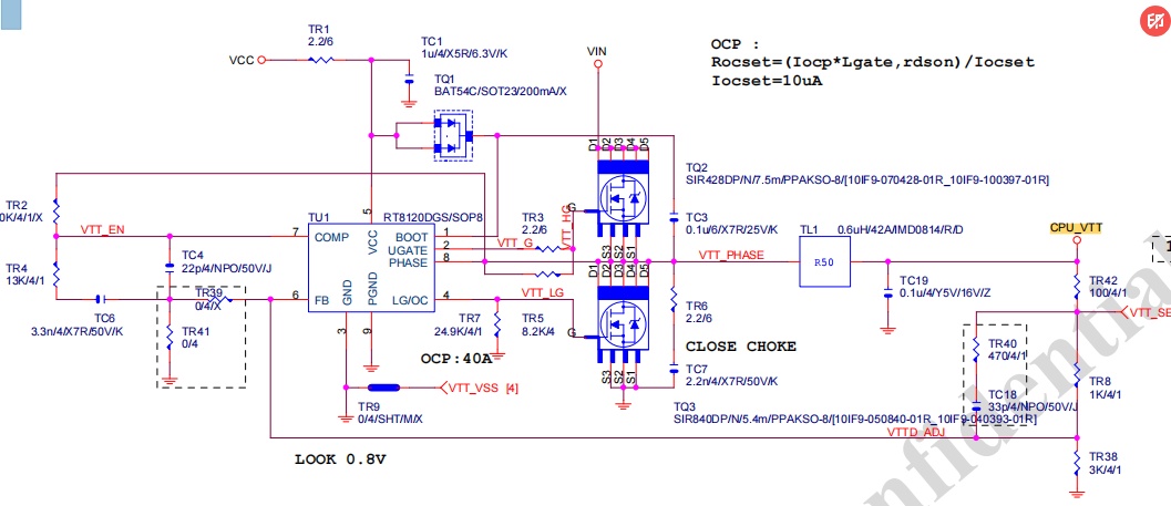

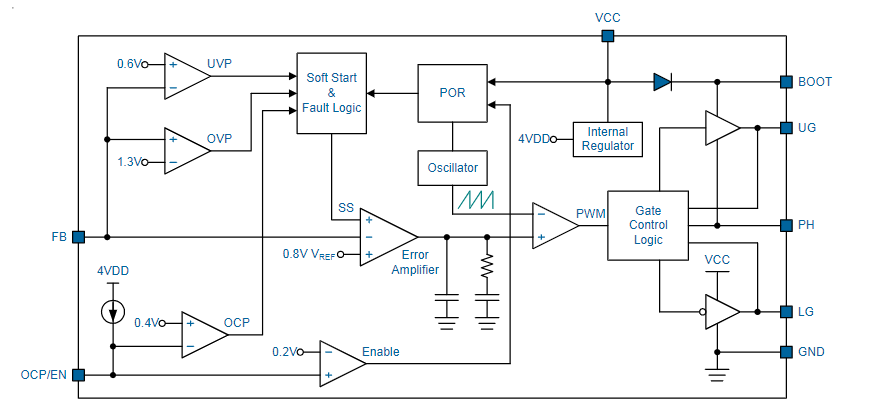

修一台技嘉b75M-d3v,cpu_vtt时有时无。由8120d加上下管产生,这芯片的en时有时无,有的时候就亮机,没有就会掉电也不重启。以为是en问题让我研究了好半天en电路。后来看芯片内部图好像这芯片的en是自己产生的。于是在料板上的内存供电找了个up1514q,看芯片pdf应该原理一样。代换装上搞好了。拆之前在料板上试了是有内存供电的。这个坏rt8120d装到料板上马上出问题,内存没供电了。这芯片的en我猜的应该没错,它的en应该自己内部可以产生,并不须要外部提供。另外8120有分abcd后缀的,ac是0.6。bd是0.8的,不能直接代换。如果有错请指正。

学习一下,顺便问一下,8120D 的en脚电压是多少啊
