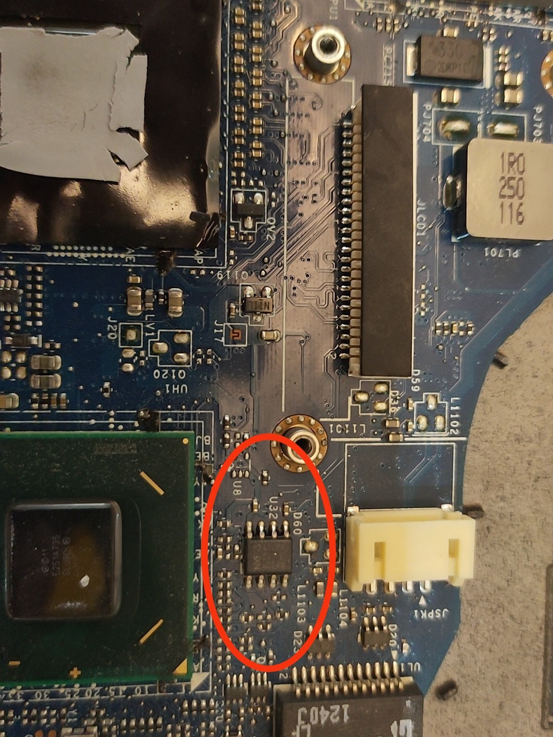

加密芯片位置U32,5 6针脚,懂得自然懂
作者: cqdly2012    时间: 2022-6-18 18:30
板号LA-8262P
作者: cqdly2012    时间: 2022-6-18 18:32

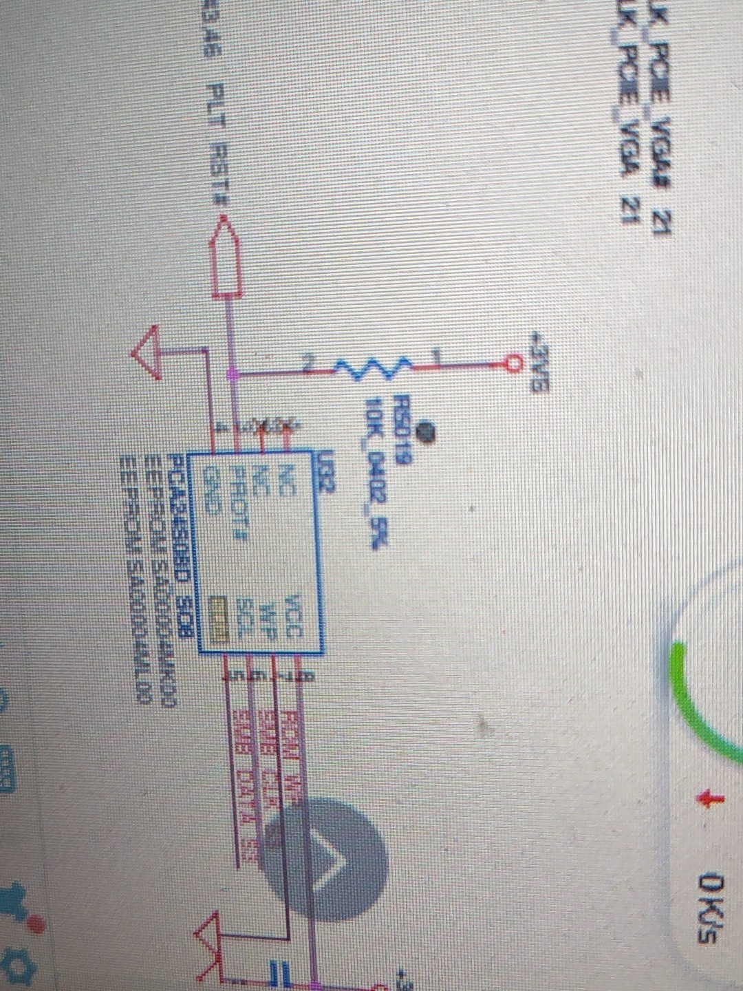

图纸。。。。。。。。。。。。。。

作者: cqdly2012    时间: 2022-6-18 20:18
cqdly2012 发表于 2022-06-18 18:32
图纸。。。。。。。。。。。。。。
图纸用电脑浏览器打开可见,app不显示
作者: 入门到放弃    时间: 2022-6-18 20:29
SDA和SCL悬空?还是短接?
作者: cqdly2012    时间: 2022-6-18 20:38
入门到放弃 发表于 2022-06-18 20:29
SDA和SCL悬空?还是短接?
短-----------
作者: 入门到放弃    时间: 2022-6-18 21:01
cqdly2012 发表于 2022-6-18 20:38
短-----------
短接一下就可以了吗  还要一直短接   下次遇到试试
