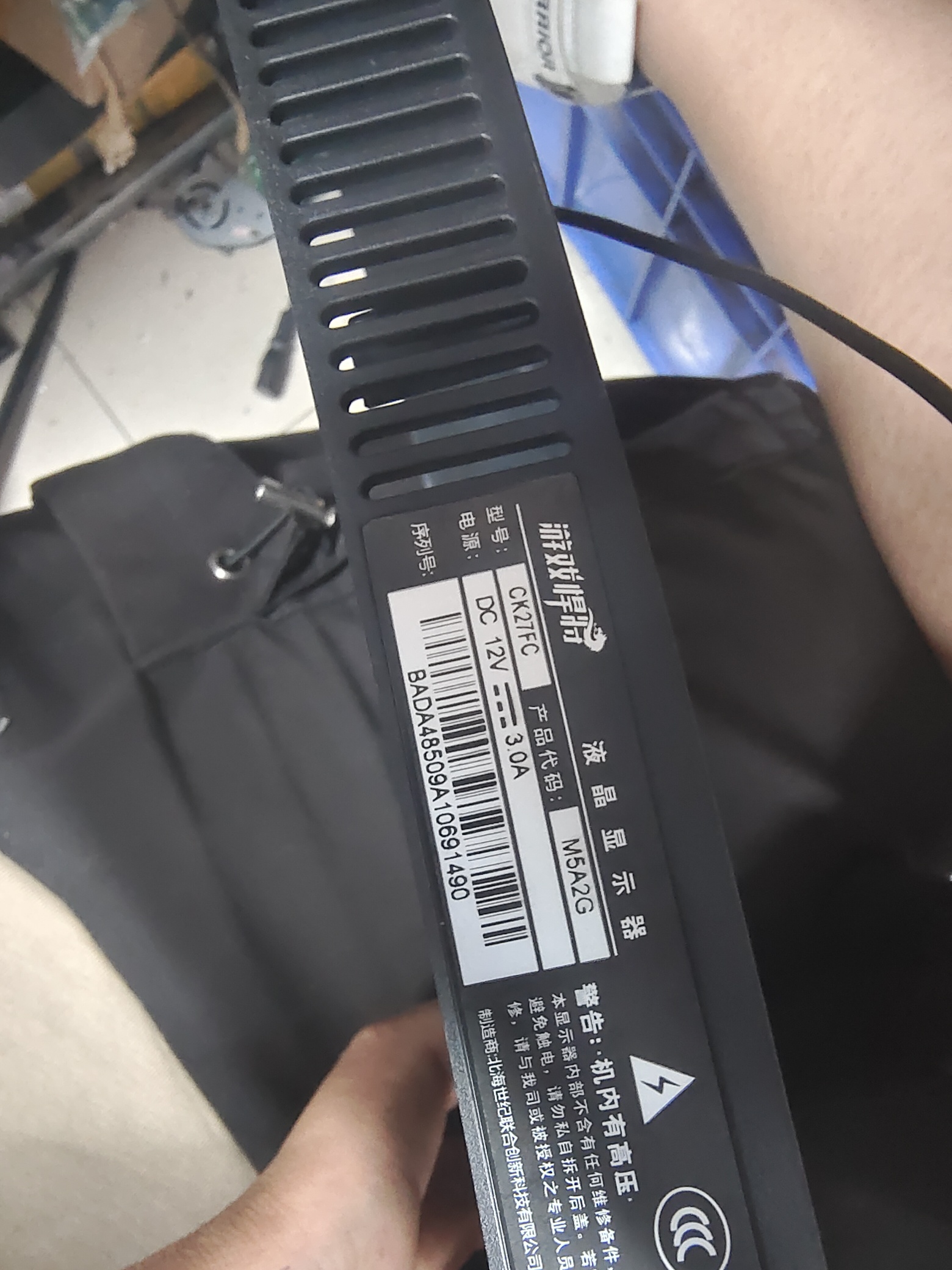

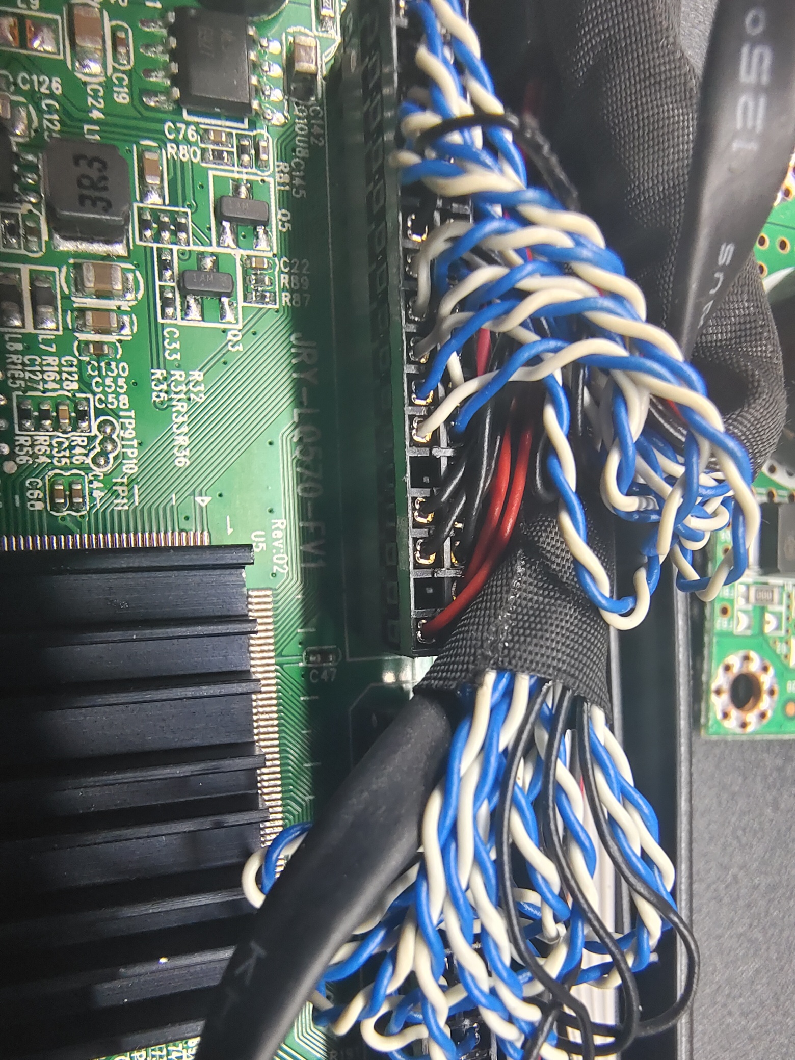

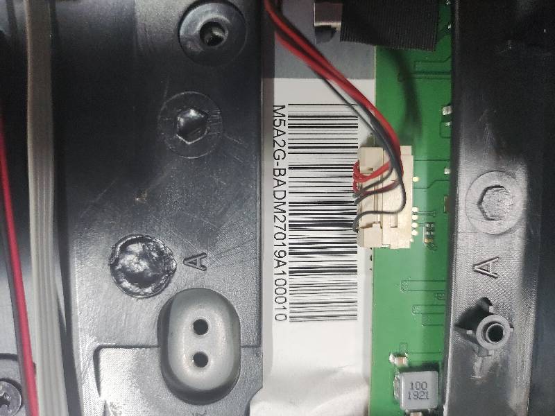

标题:
求助 求一个游戏悍将ck27fc的bios
[打印本页]
作者:
Bok
时间:
2022-6-18 17:03
标题:
求助 求一个游戏悍将ck27fc的bios
型号如图
JRY-LQ570-FV1
作者:
334083024
时间:
2022-7-24 15:39
jry-lq570-fv1.BIN
(512 KB, 下载次数: 46)
2022-7-24 15:39 上传
点击文件名下载附件
作者:
Bok
时间:
2022-7-24 19:42
334083024 发表于 2022-7-24 15:39
谢谢 已经换板了 不只是BIOS坏了
Powered by Discuz! X3.4
